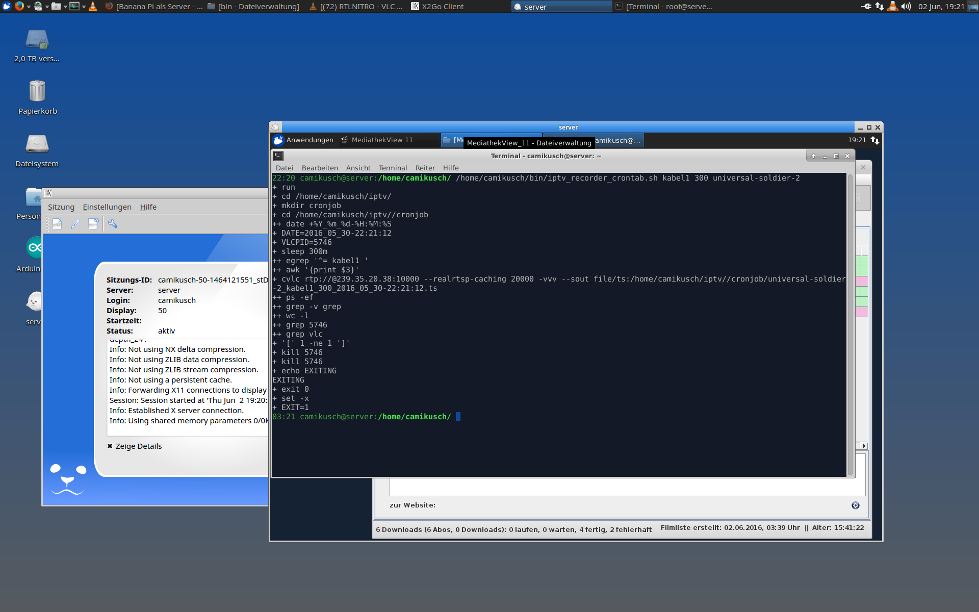

ich bin nicht so begeistert von den arm-platinenrechnern wenn es darum
geht medien im weitesten sinn zu verarbeiten.
mit einer x86 plattform ist man da kompatibler und leistungsfähiger
unterwegs.
mein 24/7 server hat z.b. diese komponenten:
http://www.mindfactory.de/product_info.php/AMD-Athlon-5350-4x-2-05GHz-So-AM1-BOX_955803.html
http://www.mindfactory.de/product_info.php/Asus-AM1I-A-SoC-So-AM1-Single-Channel-DDR3-Mini-ITX-Retail_954856.html
dazu 16GB RAM, 2TB Festpaltte, ein µATX gehäuse und ein pico PSU (von
amazon).
zusammen wohl um die 250€, wobei man natürlich bei letztgeannten
komponentan ab- und zugeben kann.
das rechnerchen hat echtes SATA, USB3, echtes GBE, kommt
leistungstechnisch locker mit verschlüsselung und RDP-verbindungen klar,
ich kann IPTV über cvlc entweder manuell oder die crontab aufnehmen,
und/oder über mediathekview sendungen downloaden, und das bei 14W idle…
muss es denn wirklich ein arm sein?
