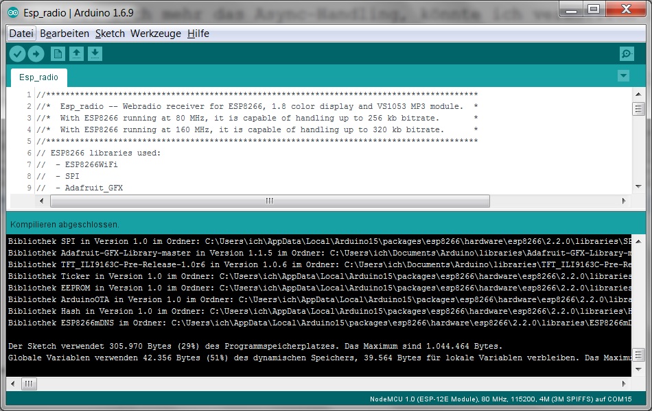

PS: gerade auf der Seite gesehen und viel interessanter für mich:
https://github.com/Edzelf/Esp-radio
Ein ESP8266 mit VS1003 als IceCast-Streming-Client liegt hier sowieso
rum und ein Display auch...
Gruß aus Berlin
Michael

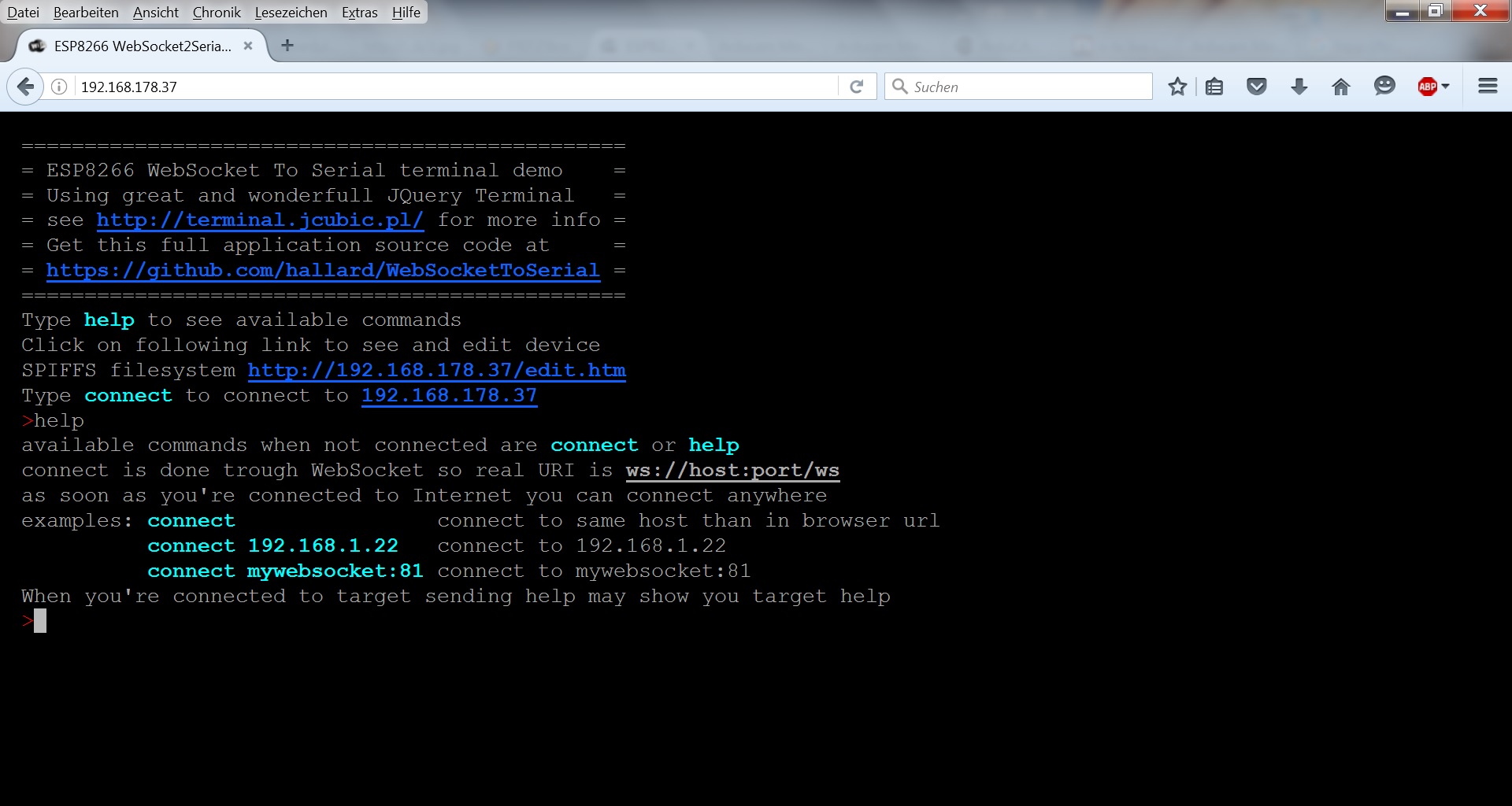

Gast #4599719
Ebenfalls auf asynWebserver aufbauend ist "Transparent TCP Network to
Serial Proxy using WebSocket for ESP8266"
https://github.com/hallard/WebSocketToSerial
 Hierbei habe ich allerdings einige Probleme mit nodejs, um über
"To test web pages, go to a command line, go into webdev folder and
issue a:
node web_server.js
then connect your browser to htpp://localhost:8080 you can them modidy
and test source files such index.htm
Once all is okay issue a:
node create_spiffs.js
this will gzip file and put them into data folder, after that you can
upload from Arduino IDE to device SPIFFS "*
- den data-Ordner neu zu erstellen. Das liegt an meiner Unkenntnis
nodejs betreffend. Augenblicklich liefert "node web_server.js" nur
error-Meldungen..
/edit funktioniert aber o.B.;
* aus: "README.md"
