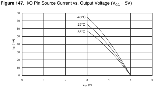

Vielleicht sollte ich die Frage besser formulieren,
also Überschrift lautet ja Mikrocontroller->Optokoppler, das heißt ich
kann ja direkt mit den 5V (müssten glaub ich 4,8V) sein Richtung LED,
davor nen RV setzen. Vor der Anode des OK natürlich. :)
Ich habe einen:
Optokoppler mit Transistor-Ausgang Sharp PC817X2NSZ0F DIP 4 Ausführung
1-Kanal/Double transfer mold package
Und laut
Rv= (Vcc-Uf)/If--> 390Ohm= (5V-1,2V)/ IF
If= 9,743mA
stimmt dette?
Rechnung richtig oder was ist mit dem CTR (Problem ist Emittieren soviel
an den Transi das der drüben auch gut durchschaltet)?
Nen Mikro kann dette bestimmt ab?
Habe daher Erklärungsbedarf, bastle zum erstenmal mit so einem ding und
habe davor noch nie in der Hand gehalten.
Wie setze ich das CTR ein?
Manche sind da ziemlich schwachbrüstig. Je mehr Strom du heraus ziehst,
desto mehr fällt die Spannung ab. Du solltest entsprechende Kurven im
Datenblatt deines µCs finden.
