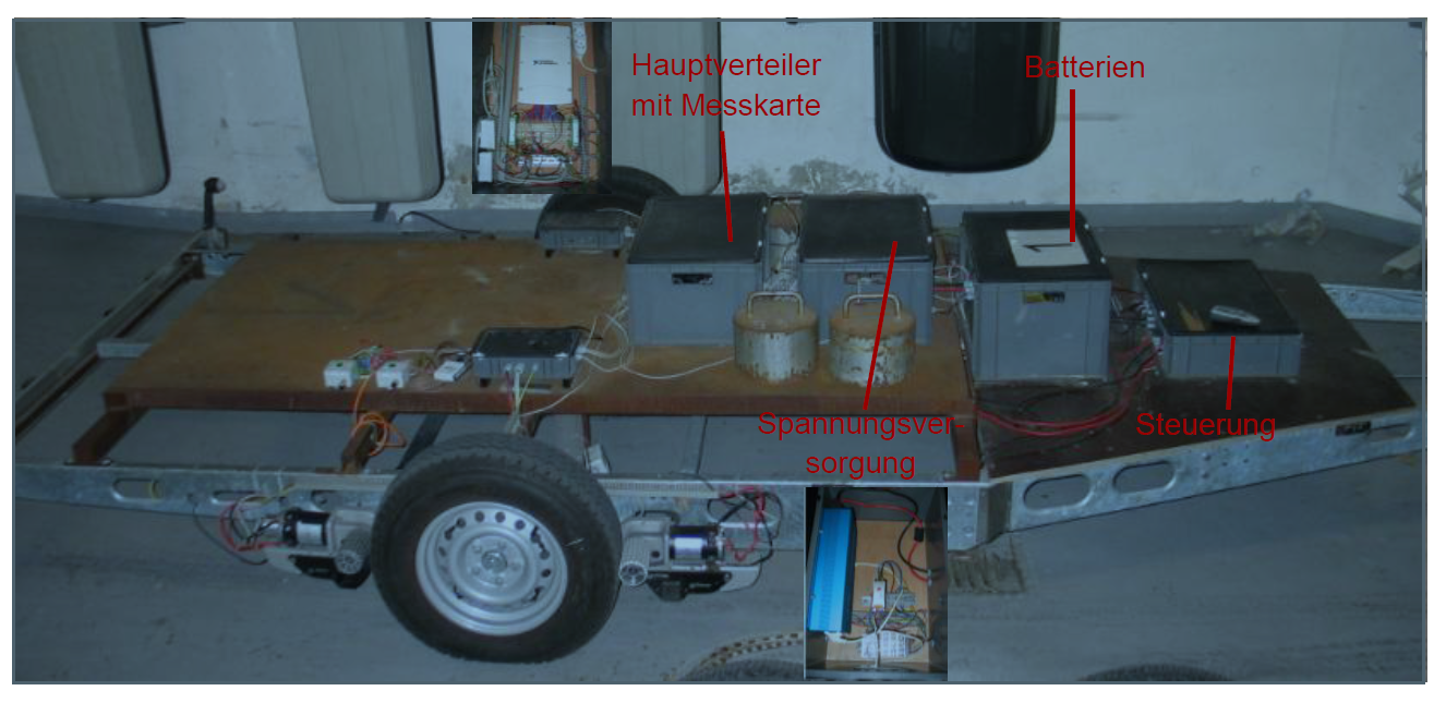

Hallo Zusammen
Mein Problem ist folgendes :Mit Hilfe eine BLDC Motor das Gewicht eines
Wohnwagens über den Phasenstromunterschied zwischen gerader Fahrt und
Keilfahrt zu bestimmen. Zu diesem Zweck wurde eine Messstrecke,
bestehend aus einem geraden Teilstück und einem Keil, entwickelt. Ich
hab's mir so überlegt:
Gewicht pro Rad über die Phasenstromaufnahme zu bestimmen
M=I*KM
I:Phasenstrom
KM:Motorkonstante
hat jemand vlt eine Idee?
MFG
OP #4598414
Danke für die Antwort,
ich habe die Formel erweitert  und noch Parametren berücksichtigt
M=(I Keil-I Ebene)*K1*i*n
K1:Drehmomentenkonstante
i:Übersetzung des Getriebes
n:Wirkungsgrad des Getriebes
„α“ der Winkel des Keiles
Alle Daten sind verfügbar
Jetzt kommt die Frage, wie kann ich die Berechnungsformel rausbekomme

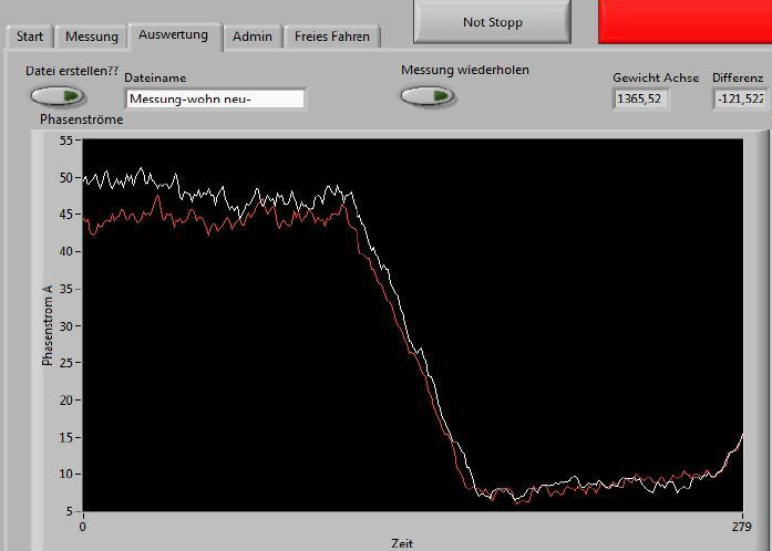

Wesentlich einfacher:
DC Stromaufnahme Messen und über Energieerhaltungssatz rechnen.
Setzt natürlich vernachlässigbar kleine oder bekannte und hinreichend
reproduzierbare Verluste voraus.
Vor allem:
Die Geschwindigkeit muss (egal welches Messverfahren) hinreichend
konstant sein sonst macht dir die Schwungmasse einen Strich durch die
Rechnung.
viel Erfolg

OP #4598497
Danke euch :-)
ich bin der Meinung, dass Schlupf, Abstand von Bugrad zur Achse und
Temperatur Einflüsse auch auf die Messgenauigkeit haben .
Dafür habe ich auch die Temperatur und die Phasenstrom gemessen während
die Fahrt der Wohnwagen auf der Ebene und auf die Keil.
