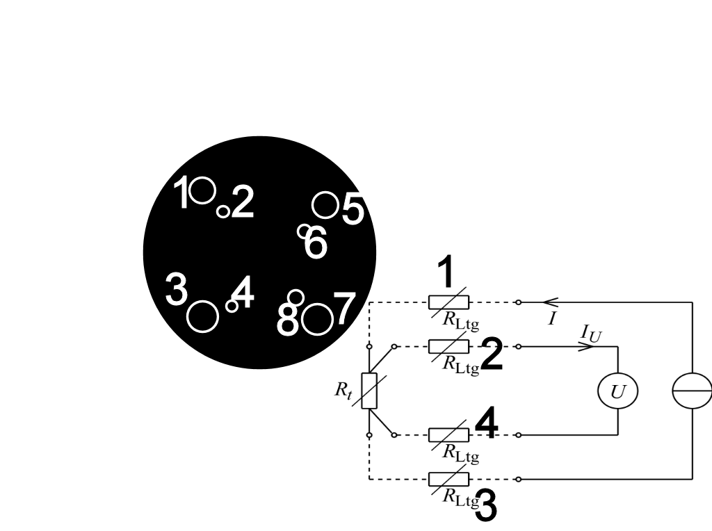

Hi ich wollte an einem pt100 eine Vierleitermesschaltung ausprobieren.
Habe mich aber glaube mich vor lauter Leitern vertan..
(Es handelt sich um 2 temperaturabhängige Widerstände bei dem Sensor den
ich hatte. Ich benutzte den "Linken" Widerstand, also die Klemmen 1...4)
Wenn ich eine Konstantstromquelle und eine Spannungsmessgerät an die
Klemmen wie in der Schaltung daneben anschließe. Wäre das richtig?
Genauso habe ich es nämlich nicht gemacht :D
Danke!
