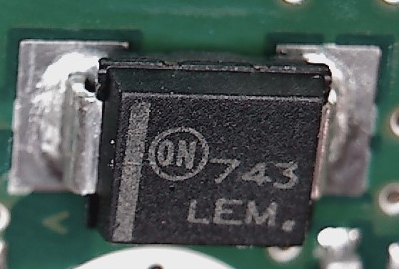

Hallo liebe Gemeinde!
Ich habe hier eine Seagate Festplatte aus einem Multiplayer an dem
ausversehen ein Laptop Netzteil angeschlossen wurde.
Jetzt hat der komplette 12V der Controllerplatine einen Kurzschluss.
Auf dem Angehängten Bild scheint eine Leistungsstarke Diode zu sein, so
3A Aufwärts.
Leider hatte ich noch keinen Erfolg über Google,  den auf der Diode
aufgedruckten
Bezeichnung, zu finden.
Also die Diode ist definitv hinüber.
Ich hoffe es kann jemand helfen.
(Firma: Promaxx.net) #4598854
Standard-Problem bei Festplatten.
Auf dem 12V- und 5V-Zweig sind Überspannungsableiter gelötet (Transil),
die wohl die Bremsspannung des Motors ableiten sollen...
Bei Fehlspannungen brennen die durch und machen einen Kurzschluß.
I.d.R. reicht auch Auslöten.
In unserer Synology Diskstation habe ich mit 20V statt 12V mal so ein
Feuer entfacht. Von einer HDD die kurzgeschlossene Diode ausgelötet -
läuft seit 2 Jahren...
(Firma: Funkenflug Industries) #4599044
Würd ich auch sagen - erstmal runterlöten und in einem PC testen ob die
Platte noch läuft.
Mir ist so eine Diode auch schon explodiert. Das Servernetzteil meinte:
12V? - kannste kriegen. 100 Ampere? - kannste auch kriegen. >:-)=)
