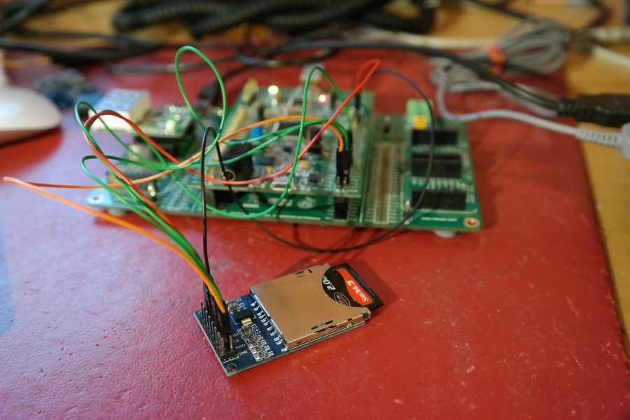

Hallo liebe Gemeinde,
als STM32 Anfänger versuche ich gerade per SDIO eine SD-Karte zu lesen
und das mit einem Discovery F4 daran angeschlossen eine SD-Kartenadapter
wie im Bild. Als "Library" verwende ich die "stm32_eval_sd_io.c". Ich
nehme an, das ist gemeint wenn hier von der ST SDIO FW die Rede ist
(Liege ich hier schon falsch?).

Das Flag SDIO_FLAG_RXFIFOHF wird nie gesetzt. Was mache ich falsch oder
habe ich vergessen?
Gast #4598761
Ich würd mir mal ein paar Gedanken über Signal Integrity machen.
- Flankensteilheit der Ausgangs Treiber verkleinern
- Dadurch SDIO CLK langsamer laufen lassen
- mehr Gnd Rückleitungen zischen uC und SD-Card
- Ev. Leitungen (vor allem Clock) mit Gnd verdrillen
Wie ist die Belegung der nicht Benutzten Pins auf dem SD-Card Adapter?
Cheers
