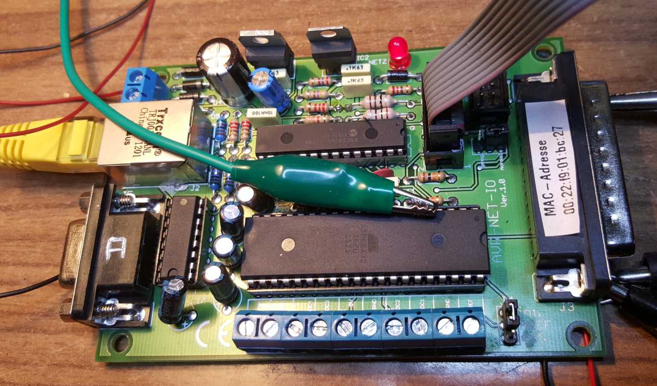

Ein kleines Beispiel eines HTML Webservers und ein großes Dankeschön an
Michael, er ermöglichte mir erst dieses Projekt.
Hardware: AVR-NET-IO BOARD, diverse LEDs, bei Bedarf ein LCD und ein
BEEP.
Bei Programstart sendet der Host ein ARP-Request an den Router und
meldet sich somit an.
Auf ein PING (ICMP) und ein ARP-Request antwortet der Webserver.
Im Sekundentakt wird die Ethernet-Verbindung zwischen dem Webserver und
dem Router geprüft, wenn ok, dann erfreut uns die grüne LED.
Permanent überprüft der µC einige Registerinhalte des ENC28j60, ein
"heimlicher" Absturz des ENC wird somit erkannt.

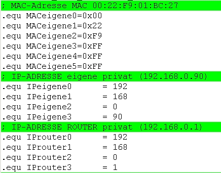

Bitte bei Bedarf die IP-Adressen des Routers und des Webservers
anpassen, ggf. auch die MAC.

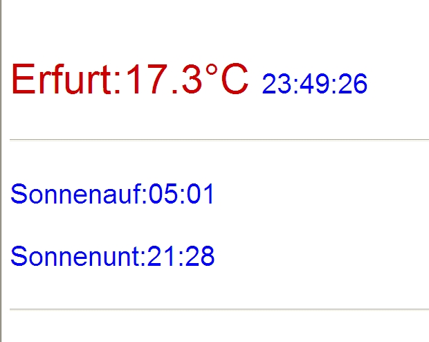

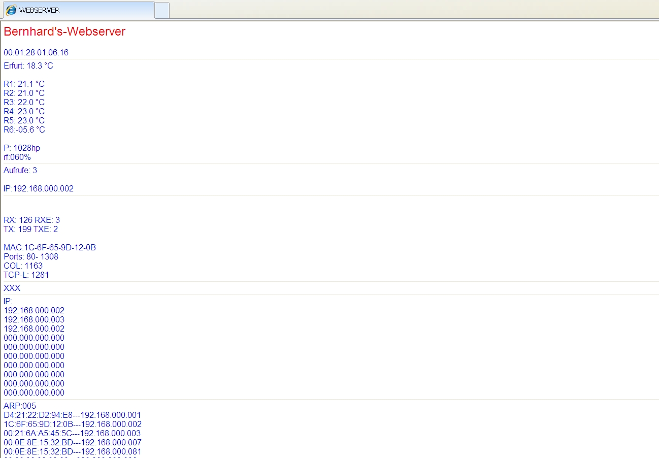

In einem Browser wird die HTML-Seite aufgerufen.
U.a. wird der ARP-Cache aufgelistet und eine Übersicht aller Vorhandenen
MAC und IP-Adressen im Netzwerk. der komlette Scan dauert allerdings
einige Minuten, denn im Sekundentakt wird nach einer neuen IP-Adresse
gesucht.
LED gelb1 leuchtet bei RX/TX ENCj60, gelb2 wenn ein TCP(SYN) empfangen
wurde.
Eine weitere Liste zeigt die Historie der Aufrufe und die IP-Adressen
an.

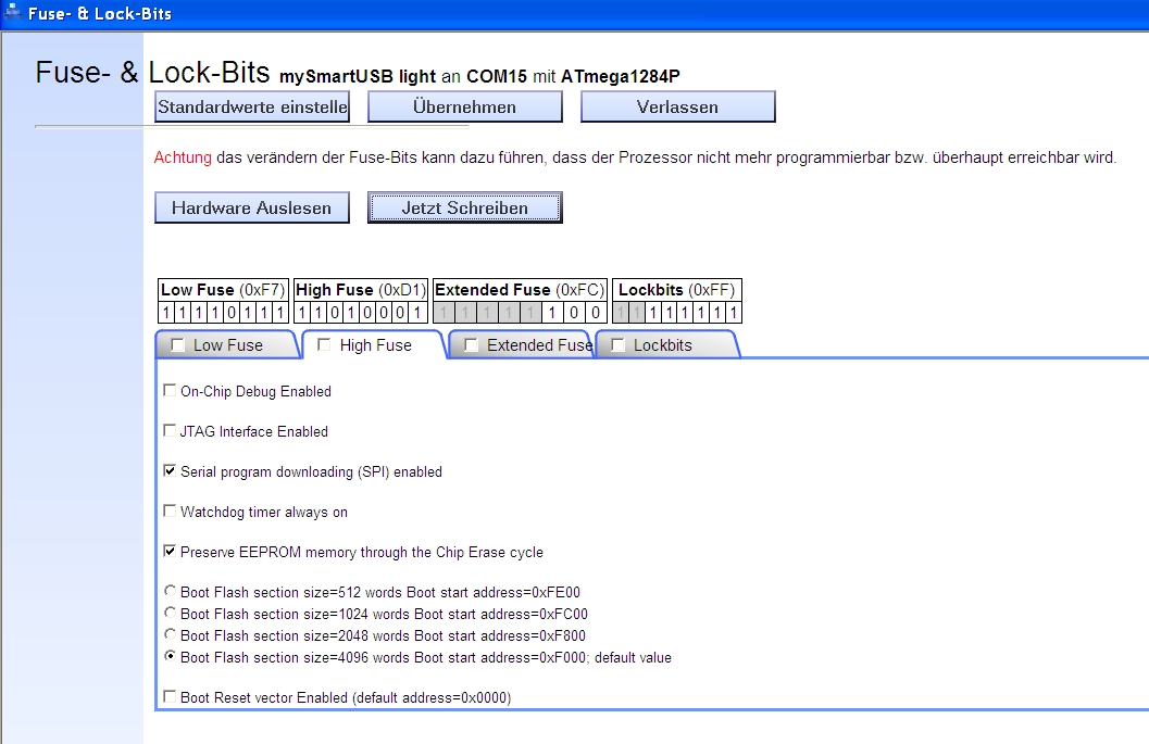

Die Fuses des ATmega1284p stelle ich Euch noch mit zur Verfügung,
JTAG-Interface war bei mir noch aktiviert und PORTC ließ sich nicht auf
Ausgang schalten.... lange gesucht und µC vergeblich gewechselt.
