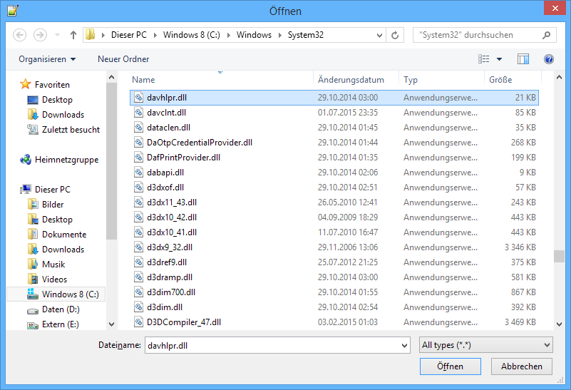

Dateien fehlen im Öffnen-Dialog
Gast #4598945
wenn ich unter Windows 8.1 in einem beliebigen Programm den
Öfnnen-Dialog aufrufe und das Verzeichniss "C:\Windows\System32" wähle,
dann ist die dargestellte Liste der Dateien nicht vollständig. Es fehlen
bestimmte Dateien, die beim Aufruf des besagten Verzeichnisses mit dem
gewöhnlichen Explorer vorhanden sind.
Vorwiegend – aber nicht ausschließlich – handelt es sich bei den
fehlenden Dateien um Anwendungen oder Dienste die laufen, also im
Task-Manager aufgelistet sind. Die fehlenden Datein sind weder mit dem
Attribut "versteckt" markiert, noch handelt es sich um geschützte
Systemdateien.
Kennt jemand dieses Phänomen oder kann es bestätigen, da mir das Ganze
doch etwas seltsam vorkommt.
Vielen Dank und beste Grüße,
Roland.

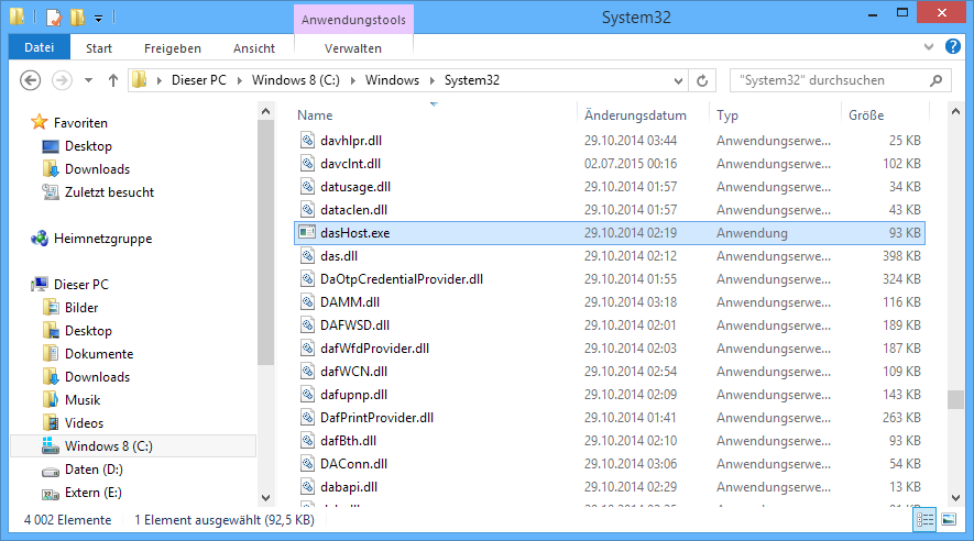

Anbei zwei Screenshots um das Problem zu verdeutlichen: Unter anderem
die Datei "dasHost.exe" ist nur im Explorer sichtbar, nicht jedoch im
Öffnen-Dialog. Beide Listen sind nach Namen sortiert.
Anmerkung: Wie mir so eben beim Betrachten der Screenshots auffällt,
stimmen nicht einmal das Änderungsdatum sowie die Dateigröße der in
beiden Listen vorhandenen Dateien zusammen!
Guten Abend,
lass mich raten - du hast ein 64 Bit Windows, aber dein Notepad++, mit
dem du versuchst zu öffnen ist 32 Bit?
Falls ja: Ich kann jetzt keine fachlich korrekte Erklärung liefern, aber
soweit ich mich erinnere, gibt  es eine Art zweites System32 für 32
Bit-Anwendungen. Korrigiert mich.
Ich bin da drauf gestoßen, als ich mal die Hosts Datei mit NPP
bearbeiten wollte.
Kannst ja mal probieren, die Datei mit dem Windows Notepad, was AFAIK 64
Bit ist, zu öffnen.
Korrigiert mich, wenn ich falsch liege.
Grüße
Vielen Dank für die rasche Antwort, Du hast absolut recht!
Im Öffnen-Dialog von 64-Bit-Programmen sind alle Dateien des
System32-Ordners wie im Explorer aufgelistet und haben dieselbe Größe,
wärend im Öffnen-Dialog von 32-Bit-Programmen Dateien fehlen und
vorhandene Dateien in Größe und Änderungsdatum abweichen.
Sehr interessant, da werden also 32-Bit-Programmen andere Systemdateien
zur Auswahl im Öffnen/Speichern-Dialog angeboten. Gut, macht sicher
Sinn, da die Programme selbst ja auch die 32-Bit-Version der
Systemdateien zum Betrieb benötigen. Nur hätte man das wohl besser mit
zwei unterschiedlichen Ordnern lösen sollen, da unterschiedlichen Datein
im scheinbar selben Pfad dann doch etwas verwirren.
Auf jeden fall Danke.

Ja, denn das 32-Bit-Programm greift auf \Windows\SysWow64 statt auf
\Windows\System32 zu. Das wird von Windows so gehandhabt, um zu
vermeiden, daß ein 32-Bit-Prozess die für ihn unpassenden Systemdateien
verwendet.
Ein 32-Bit-Prozess kann keine 64-Bit-DLLs verwenden.
Okay, wie vermutet macht das natülich Sinn. Nur dieses "Umleiten" hätte
man besser verbergen können, sodass wirklich nur programminterne
Zugriffe auf "System32" zu "SysWow64" weitergeleitet werden, wärend die
Benutzerschnittstelle àla Öffnen/Speichern-Dialog (zumindest für die
standard Windows-API-Dialoge) davon verschont bleibt.
