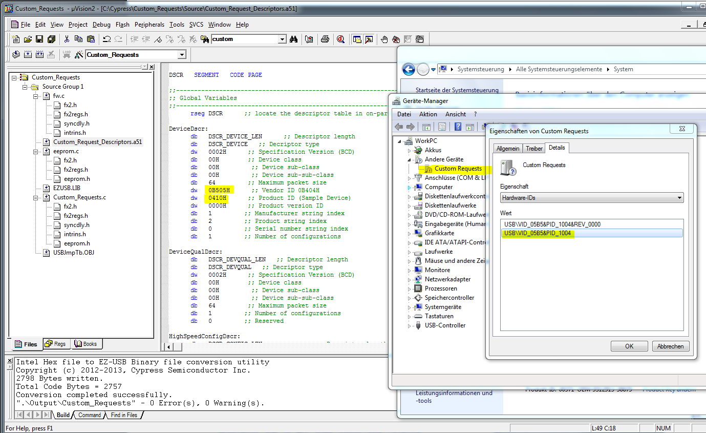

von Borsty B. (mantabernd)
Ha :)
Ich habe es geschafft zumindest schon mal die Dev und Vend. ID zu
beinflussen.
Der Controller meldet sich nun mit der von mir vorgebenen ID am PC an.
Sehr schön :)
Hmm...
also ich habs nun sogar geschafft meine eigene Vendor ID und Dev ID in
das Eeprom zu laden und von dort aus zu booten :)
Kleiner Schritt für mich :)

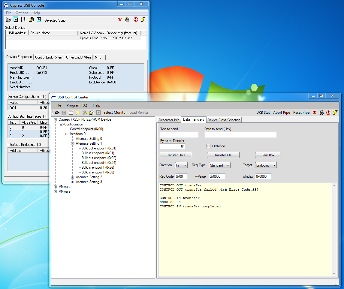

Ich habe zufaellig installiert auf mein PC : USB Control Center von
Cypress. Der gibt ins menu "Program FX2". Das programm ist teil von USB
Suite von Cypress. Weiter keine erfahrung mit diesem chip

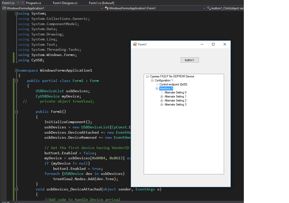

Wäre zwar möglich auf FTDI umzusteigen, jedoch habe ich den Cypress
schon ziemlich fix in meinem Projekt eingeplant.
Es gibt auch kleine Fortschritte.
Ich habe mich in Visual Studio an die Arbeit gemacht und es mittels der
CyUSB.dll geschafft das Gerät zu erkennen.
Kennt jemand die CyUSB.dll und weiß ob man daraus direkt das I2C
Interface ansprechen kann? Ich habe zumindest in der Dokumentation
nichts darüber gefunden.
Vielleicht hat hier ja jemand etwas Erfahrung damit und kann mir
weiterhelfen?
Danke!!

Ich habe jetzt mal dem Cypress Support geschrieben. Ich konnte gestern
noch ein wenig weiter programmieren und die Endpoints auswählen und
sogar drauf zugreifen, viel kann dann ja nicht mehr fehlen um I2C zu
realisieren.

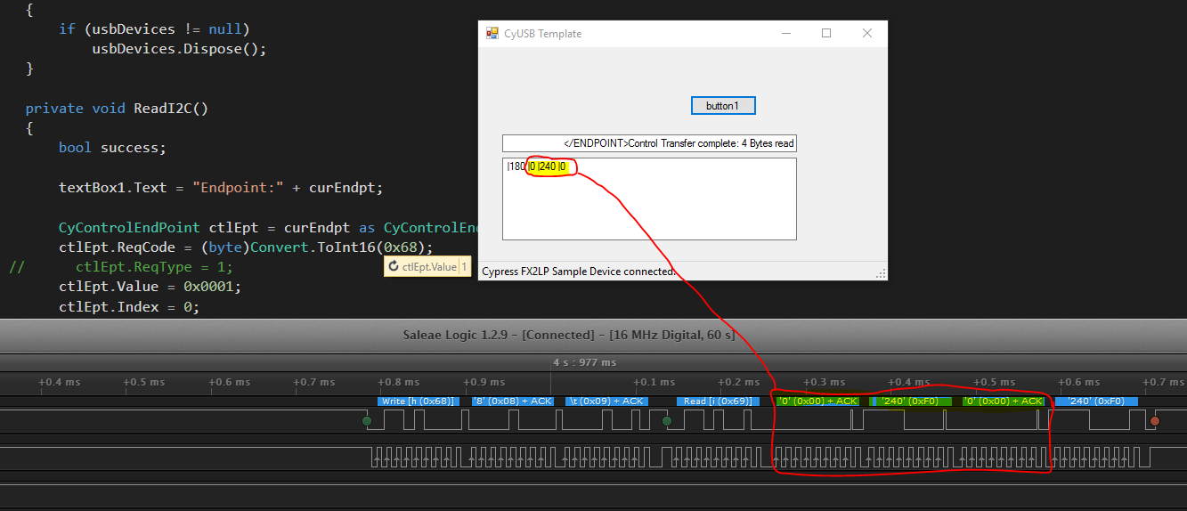

Guten Abend zusammen,
unglaublich aber nach all den Startschwierigkeiten habe ich es geschafft
meine ersten I2C Befehle aus meiner C# Anwendung auf den Bus zu
bringen!! :=)

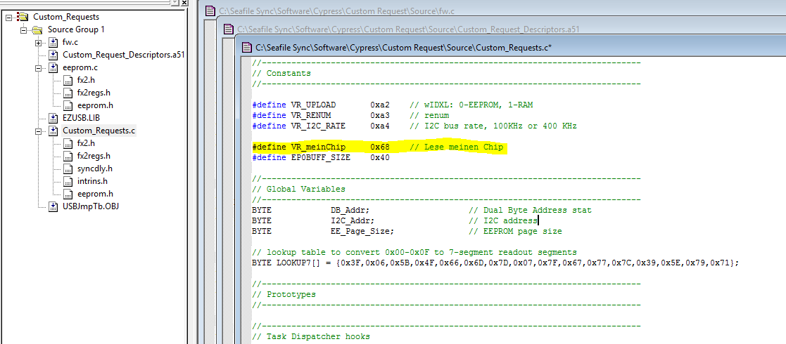

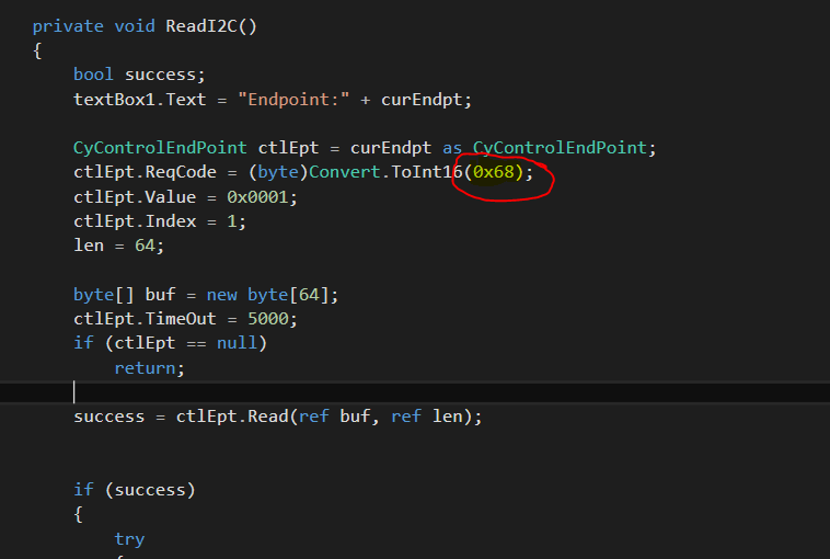

Schade dass ich grad die etnsprechende App. Note von Cypress nicht zur
Hand habe. Dort war das ziemlich gut erklärt dass es über die USB API
für C# keine direkten I2C Befehlssätze gibt und man deshalb die Geräte
über einen Vendor Request ansprechen muss. Diesen Vendor Request trägt
man dann in der Firmware des Cypress Chips ein und gibt ihm vor was er
damit machen soll (in meinem Fall eine I2C Transaktion)
Und nein ich lese nicht das Boot EEprom aus (das war am Anfang aber der
Fall ... haha).

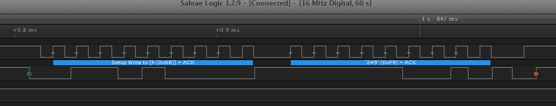

Der Screenshot zeigt meinen Logikanalyzer auf Hardwarelayer und ich kann
sogar LEDs steuern. Die I2C Kommunikation steht also.
Ich werde am Montag mal die entsprechende App Note heraussuchen und hier
posten. Vielleicht habe ich wirklich was falsch verstanden. Für den
Moment bin ich aber froh dass es funktioniert.
von Thomas (Gast)
Ja genau diese vendor requests sind eben dazu gemacht mit dem Boot
EEPROM zu kommunizieren. Das Stichwort lautet A2 Download.
Wie kommt denn deine Firmware auf den Chip? Ist diese fest im EEPROM
drin oder lädst du die im Treiber? Ich habe mit den Cypress Teilen
einige Projekte abgeschlossen allerdings habe ich immer eigene Treiber
und Firmware gemacht.
Bei den erwähnten LPC uC ist die USB I2C Bridge als Generic HID Device
realisiert, man nutzt also in .net nur die normalen Write/Read Reports
um I2C Write/Read zu machen.
Hey Leute... ich fürchte ich benötige eure Hilfe nochmals.
Ich habe nun meine Vendor Request fertig konfiguriert und ich kann über
diese Requests I2C Befehle auf dem Bus absetzen.
Die große Frage ist nun wie ich die Daten in meine C# Anwendung
übertragen kann...?
Soweit ich das verstanden habe läuft die gesamte Geschichte über den
Endpoint 0x00 ab und es gibt einen Endpoint0 Buffer (EP0BUF[]), korrekt?
Ich sammle die Daten vom I2C bus aktuell folgendermaßen ein:
    for(i=0; i<readlen; i++) {
      while (!(I2CS & bmDONE));
      *(EP0BUF+i) = I2DAT;
Der EP0BUF wird mit den Busdaten gefüttert. Nur wie greife ich nun auf
dieses Buffer aus meiner C# Anwendung zu?
von Thomas (Gast)
Borsty B. schrieb im Beitrag #46027
> Ich sammle die Daten vom I2C bus aktuell folgendermaßen ein:    for(i=0;
> i<readlen; i++) {
Siehe 13.4.4 im TRM Manual. Da fehlt die komplette Fehlerbehandlung
Dein vendor Request hat ein wlenght Feld. Sobald deine Daten im Puffer
stehen werden sie von der Engine übertragen. Das bedingt natürlich dass
deine Firmware in dem Bereich ok ist. Deine Anwendung stellt einen
Buffer mit wlenght size oder mehr bereit dort sind deine Daten.
Thomas
