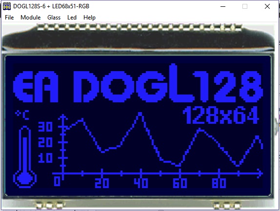

LED68X51-RGB bestellt.
Ich hatte mich für diese Kombination entschieden, da mir im DOG
Simulator die Kombination "blaue Schrift auf schwarzem Hintergrund"
gefallen hat, ich mir aber die Option offen lassen wollte, die Farbe der
Hintergrundbeleuchtung anzupassen.

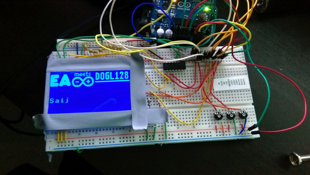

Der Zusammenbau erfolgte wie in der mitgelieferten Anleitung. Ich habe
das Display auf die Hintergrundbeleuchtung geschoben und anschließend
sämtliche Kontakte von beiden Seiten verlötet.

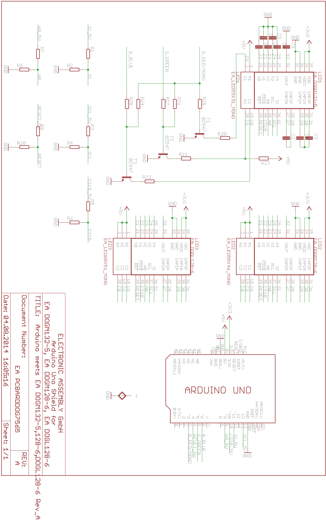

Der Anschluss des Displays erfolgte anhand der Dokumentation (siehe
schematic.png). Als Kondensatoren verwende ich 0,1µF (100nF)
unpolarisierte Kondensatoren. Die LEDs für die Hintergrundbeleuchtung
betreibe ich über Transitoren (BC547) mit einem Vorwiderstand von 20
Ohm.
Da der Arduino 5V Pegel raushaut und das Display nur 3,3V verträgt habe
ich für die Signale noch einen 74HC4050 dazwischen geschalten um aus den
5V 3,3V zu machen (für einen Spannungsteiler hatte ich leider nicht die
passenden Widerstände zur Hand).
Die Potentionmeter dienen bei diesem Aufbau nur der dynamischen
Einstellung von Kontrast sowie dem Rot und Blau Ton.

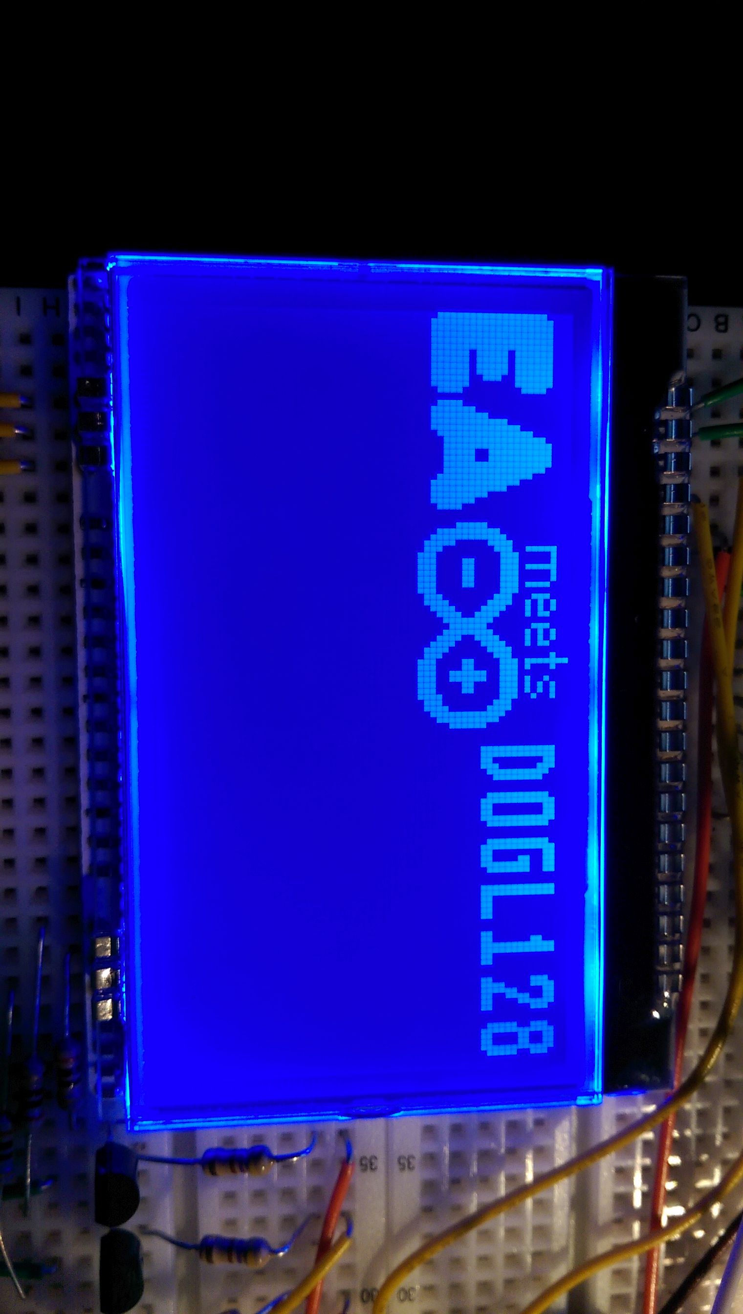

Mein Problem hier ist nun folgendes:
Der Hintergrund des Displays ist nicht Schwarz, sondern erscheint in der
Farbe der Hintergrundbeleuchtung (leicht abgedunkelt).
Es hat auch keine Auswirkung, wenn ich den Kontrast einstelle.
Anbei findet ihr ein paar Bilder sowie den von mir verwendeten Arduino
Sketch. Als Library habe ich die zur Verfügung gestellte Arduino Library
von Electronic Assembly verwendet.

OP #4599385
Ja die Hintergrundbeleuchtung ist auf den Bildern momentan voll
aufgedreht (also Wert 255 am PWM).
Allerdings hatte ich auch geschrieben, dass der Hintergrund kein Schwarz
ist wenn ich die Helligkeit runter drehe. Klar ist mir bewusst, dass es
kein pures Schwarz wird, aber wenn ich die Helligkeit soweit runter
regeln muss, dass ich einen dunklen Hintergrund habe, dann erkenne ich
die Schrift gar nicht mehr. Die Hintergrundbeleuchtung ist ja auch für
die Schrift wichtig.

Seite 8, Pinbelegung und Beschreibung. Pin 32, Vout, dort müssen ca. 12V
im Betrieb anliegen. Wenn das nicht der Fall ist, hast du ein Problem
mit der internen Ladungspumpe, weil die Kondensatoren zu wenig Kapazität
haben. Siehe auch Seite 4, 2. Bild. Man kann Vout extern mit 12-13,8V
speisen. Lege dort 12V an, dann brauchst du keine Ladungspumpe. Zum
Testen siehst du, ob das LCD wirklich schwarz oder blau ist.
#4599988
Christoph F. schrieb:
> Jup genau so würde ich es gerne haben (nur mit blauer Schrift ^.^)
Darf man fragen warum? Dunkelblau und schwarz bilden einen extrem
schlechten Kontrast. Das merkt man schon an dem Bild aus deinem ersten
Post. Bereits mit geringem Abstand vom Monitor lässt sich die
Beschriftung vom Diagramm kaum mehr lesen. Ich glaube mit einer
knalligeren Farbe, wie orange, grün oder weiß, würdest du glücklicher
werden.
