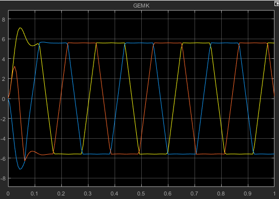

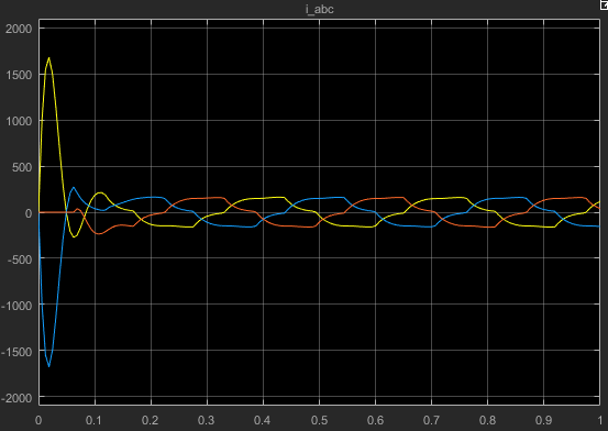

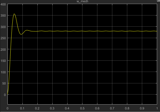

Hallo zusammen, ich habe mir ein Simulationsmodell eines BLDC Motors aufgebaut. Ich hätte gerne, dass das ganze mit 16Khz läuft und komme da gerade nicht weiter. In den kommenden Bildern, könnt Ihr den Verlauf der induzierten Gegenspannung, Phasenströme und der Winkelgeschwindigkeit sehen. Nun ist meine Frage ob jmd eine Idee hat? Bzw. hat jmd Lust über das Modell zu schauen? Viele Grüße

Anbei das Simulationsmodell. Habe es in Simulink aufgebaut. Mir geht es nicht darum um den Flussverlauf zu simulieren oder so. Jediglich die wesentliche Funktionsweise. Aber da stimmt was nicht. Die Ströme sind viel zu hoch....

Hallo Christoph, Christoph S. schrieb: > Anbei das Simulationsmodell. Habe es in Simulink aufgebaut. Mir geht es > nicht darum um den Flussverlauf zu simulieren oder so. Jediglich die > wesentliche Funktionsweise. > > Aber da stimmt was nicht. Die Ströme sind viel zu hoch.... Das kann passieren, wenn in der Simulation die angeleget Klemmenspannung und die induzierte Spannung der Maschine irrtümlich in Reihe geschaltet wurden. Da ich keine Simulink-Lizenz besitze, kann ich aber leider Dein Modell nicht überprüfen. Grüßle, Volker.

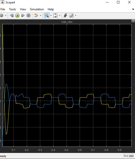

Christoph S. schrieb: > Ich könnte Screenshots vom "innenleben" des Modells posten ? Wenn man daraus die Phasenlage von induzierter Spannung und der an die Maschinenklemmen angelegte Spannung erkennen könnte, wäre das vermutlich hilfreich... Noch hilfreicher wäre ein Plot dieser Spannungen, wobei dann aber das Tastverhältnis der angelegeten Spannung 100% betragen sollte oder das Signal vor dem plotten geglättet bzw. demoduliert wird -- ansonsten sieht man nur Rauschen. Grüßle, Volker.

Volker B. schrieb: > Christoph S. schrieb: > > Noch hilfreicher wäre ein Plot dieser Spannungen, wobei dann aber das > Tastverhältnis der angelegeten Spannung 100% betragen sollte oder das > Signal vor dem plotten geglättet bzw. demoduliert wird -- ansonsten > sieht man nur Rauschen. > > Grüßle, > Volker. Anbei das Bild mit den Spannungen welche in mein State Space Model reingehen. Es sind also folgende Spannungen: 1. Uab -Uia + Uib 2. Ubc - Uib + Uic Ich kann auch mein Zustandsraummodel reinstellen. Grüße

Hallo, mit den Spannungen kann ich nichts anfangen. :-( Christoph S. schrieb > Anbei das Bild mit den Spannungen welche in mein State Space Model > reingehen. Es sind also folgende Spannungen: > > 1. Uab -Uia + Uib > 2. Ubc - Uib + Uic Nett, aber an den dargestellten Spannungen kann man nichts erkennen. Das sind doch nur die Spannungen, die Du an die Maschine anlegst? Wo ist die induzierte Spannung, die in der Maschine entsteht? Christoph S. schrieb: > Die Induktivitäten errechne ich mir aus der Winkelgeschwindigkeit > zusammen mit der Motorkonstante (Kopplungskonstante) Das verstehe ich nicht! Was hat die Induktivität mit der Winkelgeschwindigkeit zu tun? Habe ich eine neuartige Erkenntnis der Physik verschlafen? > Die Induktivitäten nehme ich als symmetrisch an, unabhängig von der > Läuferstellung, sowie dass keine Gegeninduktivitäten zwischen den Spulen > gibt. OK, das ist zulässig, wenn der Rotor magnetisch symmetrisch aufgebaut ist. > Die habe ich gemessen und diese Beträgt in etwa 30*10^-3 mH. > Der Widerstand liegt bei etwa 16mOhm Viel interessanter wäre die Polradspannung der Maschine und deren Phasenlage, bezogen auf die angelegte Spannung. Wenn Dein Rotor wirklich magnetisch symmetrisch ist, dann kannst Du die Polradspannung als Leerlaufspannung an der extern angetriebenen Maschine messen. Es tut mir leid, aber mit diesen spärlichen Informationen kann ich leider keine Aussage treffen. Grüßle, Volker.
Hallo Volker, erstmal danke das du noch dabei bist! Volker B. schrieb: > Nett, aber an den dargestellten Spannungen kann man nichts erkennen. Das > sind doch nur die Spannungen, die Du an die Maschine anlegst? Wo ist die > induzierte Spannung, die in der Maschine entsteht? Ja genau, das sind diese die in an der Maschine angelegt werden. Für die Selbstinduktivität der Maschine habe ich keinen Verlauf/Plot den ich zeigen könnte. Denn könnte ich mir nachtraglich anzeigen lassen, nur was genau würde mir das bringen? Volker B. schrieb: > Das verstehe ich nicht! Was hat die Induktivität mit der > Winkelgeschwindigkeit zu tun? Habe ich eine neuartige Erkenntnis der > Physik verschlafen? Die Induktivitäten habe ich gemessen und nicht aus der Winkelgeschwindigkeit errechnet. Habe zuvor fälschlicher Weise Induktivitäten anstatt induzierte Gegenspannungen geschrieben. Volker B. schrieb: > Viel interessanter wäre die Polradspannung der Maschine und deren > Phasenlage, bezogen auf die angelegte Spannung. Wenn Dein Rotor wirklich > magnetisch symmetrisch ist, dann kannst Du die Polradspannung als > Leerlaufspannung an der extern angetriebenen Maschine messen. Mit Polradspannung ist die zurück induzierte Spannung gemeint oder? Der Verlauf der induzierten Spannungen habe ich im ersten Post (GEMK) hochgeladen. Der Verlauf der angelegten Spannung zuvor. Viele Grüße

#5740181
Hallo Christoph S,
dein Model wird nicht richtig kommutiert, deshalb siehst du den RPM
nicht.
Der Invertermodel ist sehr schwierig und nur wenige bringen es hin. Die
meisten benützen Simscape.
Rudimänter kann ich dir dies empfehlen. Ist nicht vollständig, da die
Diodenstrecke in den Mosfets nicht berücksichtigt sind. Deshalb wird der
RPM unterhalb der Werte sein als du es Motorprüfstand bekommst.
Fur vab - eab Für vbc - ebc in dein Inverterteil.
V s − e a + e b − e b + e c
-ea +eb Vs-eb+ec
-Vs-ea+eb Vs-eb+ec
-Vs-ea+eb -eb+ec
-ea+eb -Vs-eb+ec
Vs-ea+eb -Vs-eb+ec
Vs ist deine Akkuspannung.
Zusätzlich musst du in dein Model schreiben ke/2 und kt/2.
