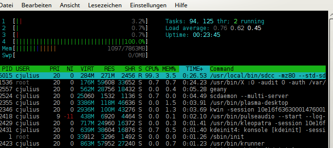

Gast #4977560
Wäre es programmtechnisch möglich, dass der SDCC auch mehrere Cores
nutzt, so wie der GCC auch?  Und ihr es irgendwie hinkriegt, dass er
nicht benutzten Code auch eliminiert?
Der Unterschied von --max-allocs-per-node 10000 zu 1 Mio beträgt 500
Bytes auf 12kb Code aber die Laufzeit steigt von 1 Minute auf ca 15
Minuten.
#4977591
Das ist nicht so einfach, wie du dir das vorstellst... und davon
abgesehen für die meisten Anwendungsfälle sinnfrei.
Mir wäre es neu, dass der gcc mehrere Kerne nutzt. Üblicherweise besteht
ein Projekt nämlich aus mehreren Dateien, und "make" ist in der Lage,
automatisch mehrere Compilerinstanzen parallel laufen zu lassen.
Aber dazu müsste man sich ja in die verwendete Technologie einarbeiten,
was du ja gerne und lautstark vermeidest.
