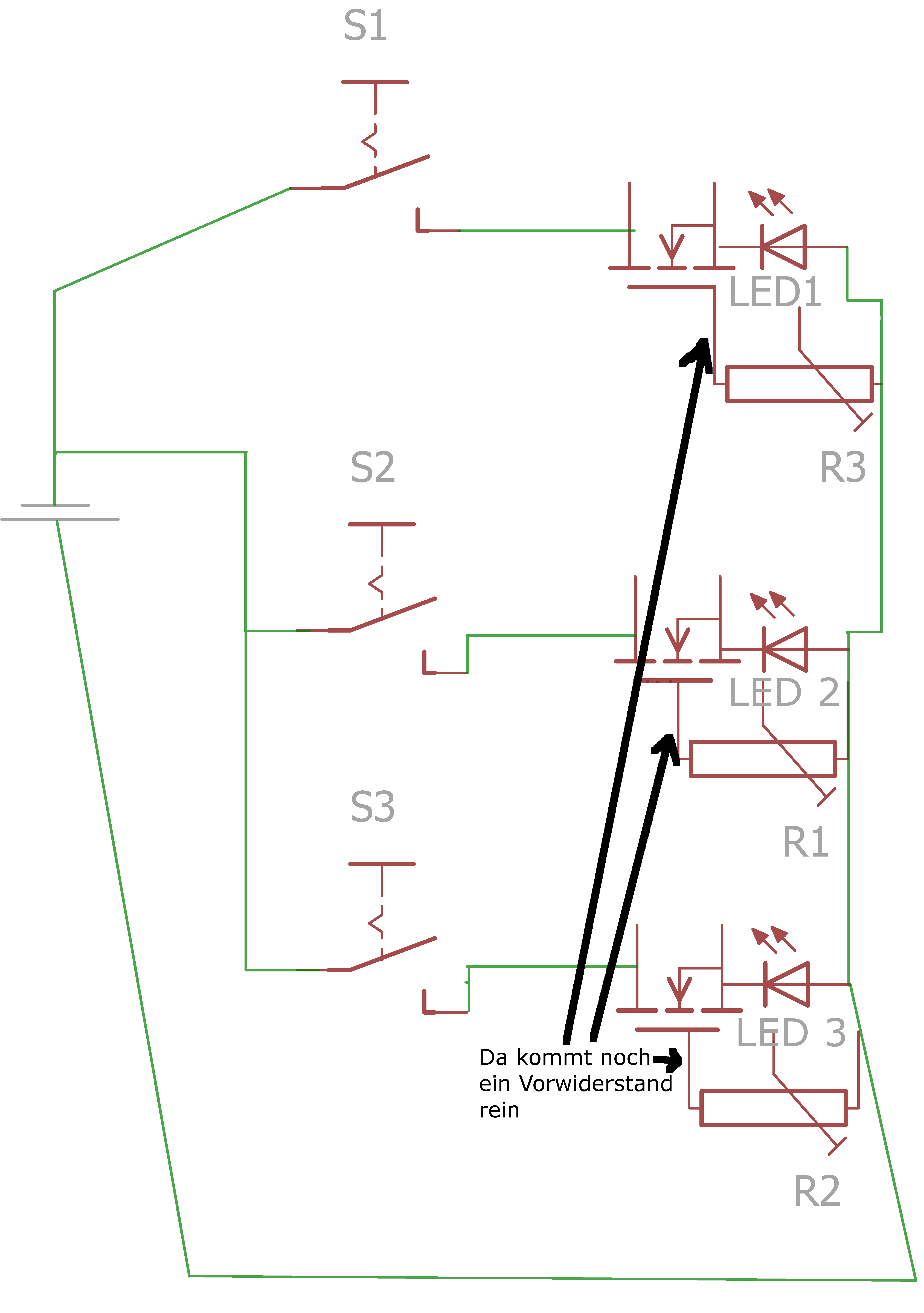

Ich möchte gern ein RGB LED Streifen ansteuern. Die einzelnen Farben
(RGB) kann man über Masse ansteurn, der Plus Pol ist für alle Gleich.
Jetzt zwei Fragen:
1. Passt die Schaltung so?
2. Kann mir jemand bitte die Vorwiderstände und die Potentiometer für
die MOSFETs berechnen? Ich habs schon versucht aber da kamen ziemlich
komische Werte raus... sowas wie ein paar tausend Megaohm... xD
Hier die Werte/Sonstige Info:
U=12V
I= 190 mA für jede Farbe (also auch für jeden einzelnen MOSFET)
MOSFET: IRLZ34N
Für jede Hilfe bin ich dankbar :)
von Luca E. (derlucae98)
Nein. LEDs dimmt man per PWM.
Mosfets sind spannungsgesteuert. Ein Vorwiderstand ist nur zur
Begrenzung der Umladeströme des Gates sinnvoll. Dann aber auch nur
einige 10Ω.
von hinz (Gast)
Nein, ist grottenfalsch.
Prinzipell gibt es erstmal zwei Möglichkeiten:
- lineare Steuerung
- Pulsweitenmodulation (PWM)
Beide erfordern aber etwas mehr Aufwand als nur einen MOSFET und ein
Poti.
von Falk B. (falk)
@Reblu (Gast)
Keine Sekunde.
MOSFETs haben keine Vorwiderstände und so wie du denkst geht das sowieso
nicht.
>U=12V
>MOSFET: IRLZ34N
Also lächerlich wenig. Das kann auch ein popeliger BC337. Wenn du den
Strom einstellen willst, brauchst du eine Konstantstromquelle, hier
der Einfachheit halber auf LM317 Basis. Dann kannst du mit 3 Potis den
Strom einstellen. Aber dafür brauchst du ca. 4V mehr Spannung. Nimm ein
Netzteil mit 16-24V, das ist OK.
Ach ja, schalte einen Festwiderstand (maximaler Strom) und einen Poti
(minimaler Strom) in Reihe bei deiner Konstantstromquelle, sonst raucht
die ab ;-)
Aber es geht noch einfacher. Da diese LED-Streifen für Konstantspannung
gebaut sind, reicht ein belastbarer Poti als Vorwiderstand. Keine
Konstantstromquelle, keine MOSFETs. Einfach einen kleinen Poti mit ca.
2-5W Leistung und passendem Widerstand (mal rechnen!) besorgen und in
Reihe zu den Streifen schalten.
von Hubert G. (hubertg)
Falls du mit den Potentiometer die Helligkeit der Led steuern willst,
hast du Pech gehabt. Das funktioniert so auf keinen Fall.
Die FET sind verkehrt drinnen.
von Reblu (Gast)
Danke für die vielen Antworten, dann werd ich doch vielleicht lieber
einen ATmega8 zum Steuern nehmen. Da hab ich zumindest noch einen der
einen Schaltplan parat hat :)
Naja, ich hab mal rumprobiert und man braucht ein Potentiometer mit ca.
300 Ohm (da sind die LEDs fast nicht mehr sichtbar).
Aber ich glaube am Ende hol ich mir doch nen Atmega8 bevor ich jetzt da
noch viele Stunden dran sitzen werde (hab dafür ne "Anleitung", bin aber
in Sachen Mikrocontroller noch völlig unerfahren, muss man ja auch mal
lernen ;)), nochmals danke für die Antworten.
