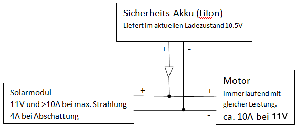

Kann mir jemand kurz eine Rückmeldung geben, ob meine Überlegungen
richtig sind?
Ich habe ein Solarmodul (ca. 11V und über 10A bei normaler Bestrahlung),
ein Akku (ca. 10V und mit Diode vor Aufladen geschützt) und ein Motor
parallelgeschaltet.
Der Motor zieht 10A Strom.
Im normalen Betrieb fliesst kein Strom vom Akku weg, oder?
Wegen Schatten kann das Solarmodul aber nun nur noch 4A liefern. Ohne
den Akku würde die Spannung nun zusammenbrechen, oder?
Dank des Akkus würde nun aber die Spannung auf knapp 10V festgehalten
und der Motor weiterlaufen?
Auf der UI Kurve der Solarzelle würde diese nun noch etwa 4A liefern
können bei diesen 10V und somit der Akku nur mit den restlichen 6A
belastet?
Kann man dies so einfach betrachten oder fliessen da ganz andere Ströme?
Mir sind die Gundlagen der E-Technik eigentlich schon bekannt, aber mit
zwei Spannungsquellen und einem speziellen UI-Verlauf der einen
Spannungsquelle bin ich am Anschlag...
Gruss Anna

Es tut mir Leid, dass ich noch ein wenig Verwirrung ausgelöst habe. Ich
habe die Schaltung im Anhang angefügt. Die exakten Spannungs- und
Stromzahlen sind ja erstmal nicht so relevant, es geht mir hier um das
richtige Verständnis der Situation.
Die Diode dient dem Schutz, dass der Akku nicht geladen wird.
(Überwachung zum Vermeiden der Tiefentladung natürlich auch
berücksichtigt)
Der Akku muss nur sehr kurzzeitige Abschattungen überbrücken können.
Meine Interpretation:
Bei max. Strahlung:
10A fliessen bei 11V vom Solarmodul zum Motor. Kein Strom fliesst vom
Akku weg.
Bei Abschattung:
Der Akku hält die Spannung auf 10V (0.5V Abfall an Diode). Daher braucht
der Motor jetzt 11A um die Leistung zu halten. 4A kommen vom Solarmodul.
7A kommen aus der Batterie.
Stimmt diese Interpretation in diesen beiden Situationen bei diesem
speziellen Ladestand des Akkus?

Das ist berücksichtigt und entsprechend geregelt. Der Motor zieht was er
braucht um die Leistung zu halten.
Der Akku muss in dieser Betrachtung nicht geladen werden.

Dann sind die Ströme von der Spannung und vom Innenwiderstand der
Stromquellen abhängig. Wenn die Spannung vom Solar trotz 10A höher als
10,5V ist, wird aus dem Akku kein Strom fließen. Ansonst teilt sich der
Strom entsprechend auf.
