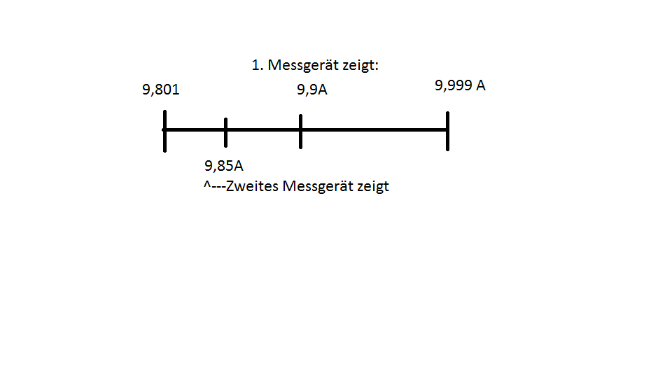

Nehmen wir mal an der wahre Wert ist 9,9A und dein 1% Multimeter zeigt
nun sogar 9,9A an.
Das zweite zeigt zB 9,85A an.
Damit liegt das zweite Multimeter ausserhalb des von dir angegeben
Intervalls ist aber trotzdem besser als 1% am wahren Wert dran.

Persönliche Seite #4605100
Ich habe es auch ein wenig blöd (wenn nicht sogar falsch) formuliert.
Noch mal anders: Zunächst gibt Genauigkeitsklasse ja an wie weit die
Anzeige vom wahren Wert entfernt sein darf.
Sagen wir mal der Einfachheit halber wieder der wahre Wert wären 10A und
wir haben 1% Toleranz. Dann darf die Anzeige zwischen 9,9A und 10,1A
liegen. Gehen wir nun davon aus dein Messgerät zeigt 9,9A an und ist
somit noch in Toleranz.
Wenn das zweite Multimeter nun ebenfalls diese Genauigkeitsklasse hat
darf auch seine Anzeige in dem Intervall (9,9 bis 10,1) liegen. Wenn das
nun 10,1A anzeigt ist es also innerhalb von 1% des wahren Wertes.
Allerdings ist es nicht mehr in der Anzeige des ersten +/-1% (Die wäre
ja nun 9,801 bis 9,999)
Gast #4605130
Worst case sind aber +/-2% möglich, da ich ja nicht weiß was mein
Messgerät misst: sind die 9,9A genau der Strom oder bin ich schon am
oberen / unteren Limit (innerhalb der +/- 1% Toleranz).
Oder: wenn 9,9A gerade die oberste erlaubte Toleranz darstellen (+1%),
dann wären 9,802A der exakte Wert und 9,706 die untere Toleranzgrenze
(-1%). Jeder Wert über 9,9A wäre außerhalb der 1% Toleranz, die ja
bereits durch das Messgerät ausgeschöpft wird...

Gast #4605261
Ich beziehe mich darauf, dass du nicht weisst wo dein Messgerät als
Bezugsnormal steht: es zeigt einen Wert X an und jetzt tappt man schnell
in die Falle X +/-1% als innerhalb der Toleranz gelten zu lassen.
Dabei ist ja zulässig, dass dieser Wert X gerade noch innerhalb der
Toleranz ist (z.B. X = tatsächlicher Wert -1%) und deshalb bis zu +2%
Abweichung ebenfalls innerhalb dieses Toleranzfensters wären.
Deshalb "worst case" im vorigen Post: ohne zu wissen wo du stehst sind
+2% oder aber auch -2% Abweichung möglich und innerhalb der +/-1%
Toleranz des Ausgangswerts.
