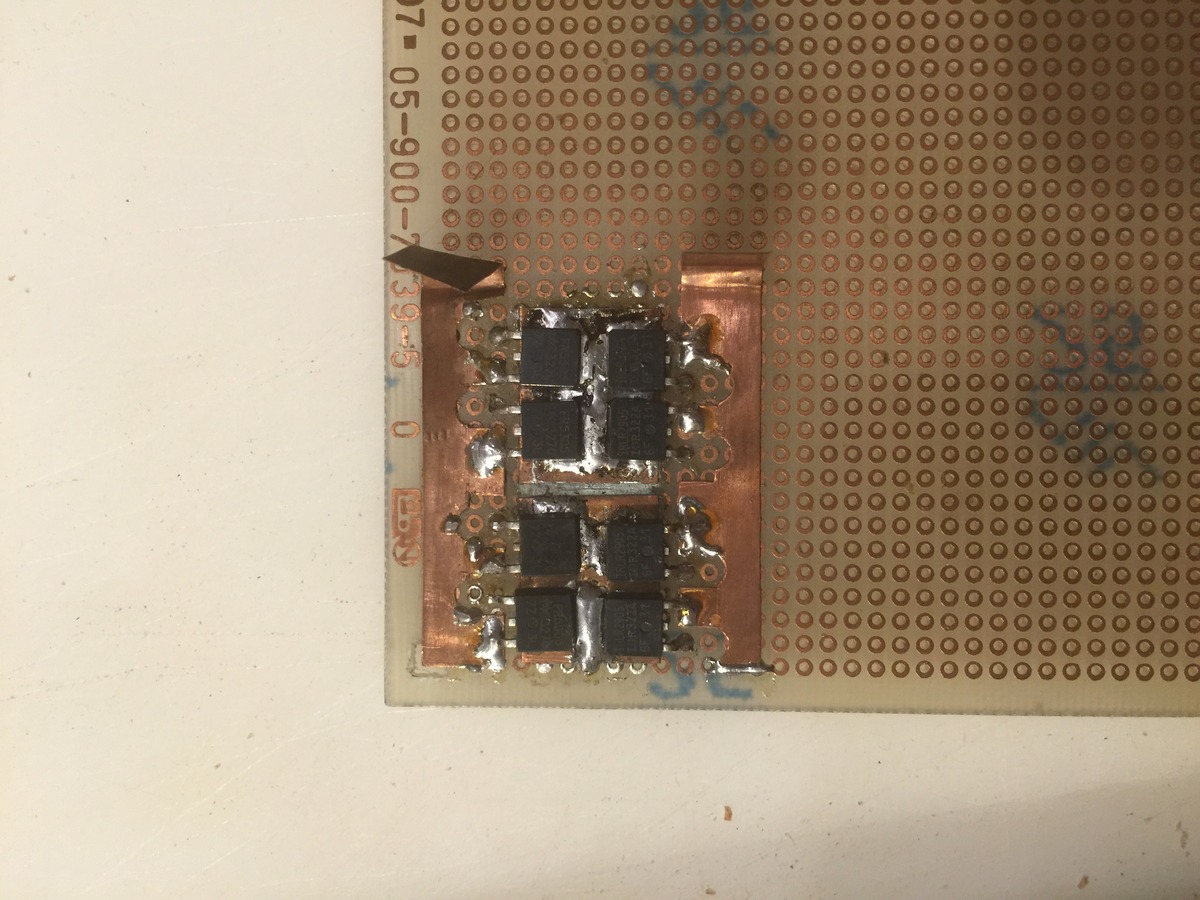

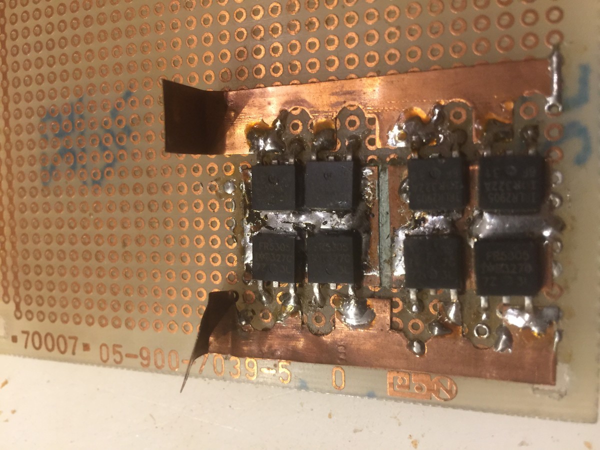

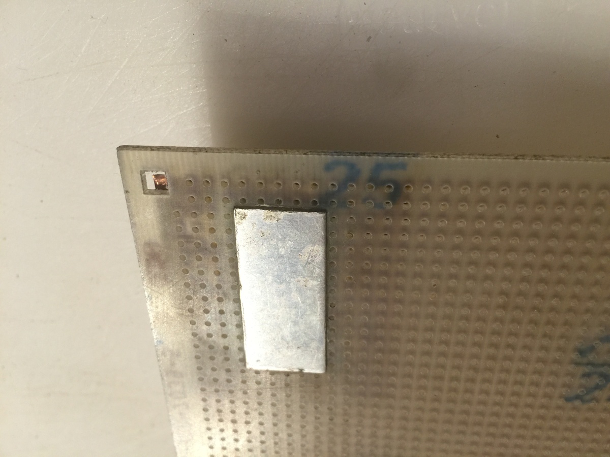

Hallo Ihr, damit Ihr seht, wie das mit dem Kühlproblem bei TO252
ausgegangen ist, hier meine Lösung:
Bei dem BTN7970 ist die Kühlfahne mit dem Ausgang verbunden. Ich habe
nun eine Kupferfläche rund um die Kühlfahne definiert, und den
Kabelanschluß per Lötosen/Kabelschuh-Verschraubung direkt neben die
Kühlfahne auch in diese Kupferfläche plaziert. Dadurch hat das
Anschlußkabel eine enge thermische Kopplung und trägt mit zur Kühlung
bei. Hoffentlich reicht das!

mariner-dovb schrieb:
> Der TO220 ist mir sympatischer, weil man gleichzeitig mit der optimalen
> Kühlung auch die Platinenbefestigung bzw. Kühlkörperbefestigung bekommt.
Nein.
Niemals.
In beiden Fällen (Platine hängt am auf den im Gehäuse befestigten KK
geschraubten TO220 bzw. Kühlkörper hängt am auf die befestigte Platine
gelöteten TO220) würde die mechanische Verbindung über die gelöteten
Anschlussbeine erfolgen, die werden aber heiss und das Lötzinn weich,
der Ausfall ist vorprogrammiert.
Ein fest mit der Platine verbundener Kühlkörper, auf den dann der
Tranistor geschraubt wird der dann auf die Platine gelötet wird, hat
allerdings auch ein Probelm: Bei Wärmeausdehnung entstehen mechanische
Spannungen an den Lötverbindungen. Wer klug ist, knicke also die
Anschlussbeine zumidnest um 90 Grad, oder gar im Zick-Zack. Meistens ist
aber die Platine so biegsam. daß sie der Wärmeausdehnung ohne viel Kraft
folgt.
http://www.onsemi.com/pub_link/Collateral/AN1040-D.PDF
> Mit TO252 ist extra Kühlung nur möglich, wenn der Kühlkörper per
> Verschraubung mit der Platine auf das Plastik-Gehäuse des TO252 gepreßt
> wird, weil die kupferne Unterseite mit der Platine verlötet werden muß.
Nein, Kühlung kommt immer von unten.
Man kann TO252 (ebenso wie TO220) mit einer Feder auf einen Kühlkörper
klemmen (notfalls mit Isolierscheibe dazwischen), man kann auch beide
mit einer Kupferfläche auf der Platine verlöten wenn die geringe
Kühlwirkung reicht.
