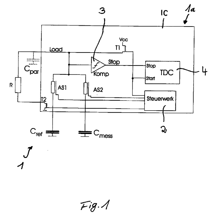

ich beschäftige mich gerade ein wenig mit den CDCs von ACAM. Um meine
Messergebnisse besser zu verstehen habe ich versucht herauszufinden wie
der Baustein eigentlich arbeitet.
Dazu habe ich das Patent DE102006020301B4 von ACAM gefunden. Darin heißt
es, dass es neben der Messkapazität Cmess auch noch parasitäre
Kapazitäten Csg gibt und das die Laufzeit des Komparators tkomp
ebenfalls mit als Fehler in das Ergebnis eingeht:
t = (Cmess + Csg)·R + tkomp
Ferner besteht die Möglichkeit eine interne Kompensationsmessung
durchzuführen. Dabei werden alle Kapazitätseingänge abgetrennt und man
erhält:
Tsg = Csg·R + tkomp
Soweit so gut. Schaue ich mir jetzt aber von mir durchgeführte Messungen
bei konstanter Temperatur an stelle ich fest, dass t und auch Tsg mit
der Zeit weglaufen, beide aber mit unterschiedlicher Steigung. Ergo muss
sich entweder Csg und/oder R und/oder tkomp verändert haben. Doch was
ist wahrscheinlich?
Kann sich die Laufzeit des Komparators bei konstanter Temperatur ändern
und falls ja warum? Lässt sich diese irgendwie beschreiben?
R würde ich als konstant erwarten und die parasitären Kapazitäten auch.
Gleiches gilt für mein Cmess, welcher ein NP0-Kondensator ist. Erklären
kann ich mir das aber nicht. Kann jemand vielleicht mit Wissen auffahren
das mir fehlt?

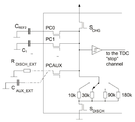

Ich könnte einen externen Widerstand anschließen, das ginge tatsächlich.
Allerding gehe ich bisher davon aus, dass der interne Widerstand, ich
nutze den 180k, einen kleineren TC hat als es ein externer haben könnte.
Der interne Referenzwiderstand für die Temperaturmessung ist mit
-1,1ppm/K angebenen, also nehme ich einen ähnlichen Wert für den 180k
Entladewiderstand an.

von Joggel (Gast)
Ein Patent ist ueblicherweise keine Quelle von Wissen, sondern Quelle
von Nebel. Es geht jeweils darum, die Arena abzustecken, ohne zuviel
Preis zu geben. Ebenso muss nicht alles was patentiert wird Sinn machen,
oder gar funktionierten.
Im vorliegenden Fall geht es um eine Megatrivialitaet, zwei Kapazitaeten
in deren Lade/Entladekurve mit einem Komparator zu vergleichen. In
meinen Augen Erfindungshoehe exakt gleich Null, nicht patentwuerdig.
Damit haette man vielleicht vor 100 Jahren noch einen Blumentopf
gewonnen.
Ein neues Einsatzfeld fuer Juristen ... irgend jemand bezahlt immer.

von Limi (Gast)
Verstehe ich das korrekt?
von Felix (Gast)
Ja, nur das sich bei mir Cref und Cmess gegensinnig ändern und Cref
nicht konstant bleibt.

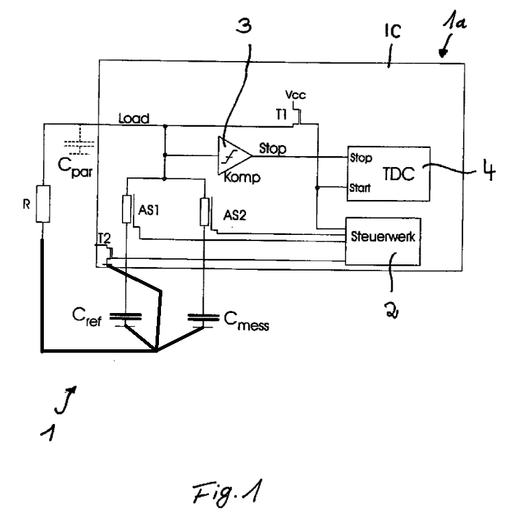

von Limi (Gast)
Durch R und T2 fliessen drei unterschiedlich grosse Ströme, somit können
sich diese unterschiedlich erwärmen. Bei T2 könnte sich UCE-Sättigung
etwas ändern. Diese addiert sich zum Spannungsabfall über R. Der
Komperator schaltet wenn folgende Bedingung erreicht ist:
T2 kann leicht durch Modifikation der Schaltung nach Fig1-modifiziert
eliminert werden.
Ein weiterer Messfehler entsteht durch unterschiedliche RDSON der beiden
Analogschalter. Der Fehler wirkt sich bei kleinerem R stärker aus.
Entscheidend für die Genauigkeit ist ein konstantes VCC während den drei
Messungen. An VCC sollte m. E. ein Stützkondensator von mind.
5*(Cpar+Cref+Cmess) und kleinem ESR bestückt sein.
Die parasitären Kapazitäten zwischen AS1 und Cref sowie zwischen AS2 und
Cmess sind unterschiedlich.
Allerdings kann ich mir aus diesen Fehlerquellen keine konstante Drift
erklären.

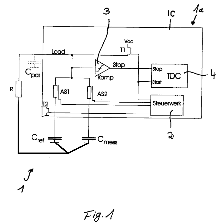

von Limi (Gast)
Damit die Bezugspannung des Komperators besser passt habe ich die
Modifikation angepasst.

Ich habe erste Versuche mit einem externen Entladewiderstand
durchgeführt, das Ergebnis sieht aber nicht besser aus. Ich gehe in
Kürze mit dem Aufbau wieder in die Klimakammer, erwarte aber keine
Besserung.

Wie hoch ist die Messfrequenz? Wie wird diese erzeugt? Wie stabil ist
diese?
Wie wird eigentlich die Entladedauer gemessen?
Annahme die Entladedauer wird mit Anzahl Impulsen einer höheren Frequenz
bestimmt. Für eine Überschlagsrechnung nehme ich mal ein Tau = R*C
180k*100pF=18ms  Auszählen mit 1000 Pulsen ==> 56MHz
180k*0.1pF=18ns  Auszählen mit 1000 Pulsen ==> 56GHz
Wegen der abnehmenden Steigung wird eher weniger als 5*Tau lang
entladen. Somit lassen sich die Frequenzen maximal mit 5 dividieren.
==> R_ext_Discharge möglichst hoch wählen (beim PCap02 habe ich bis
1MOhm gesehen)
