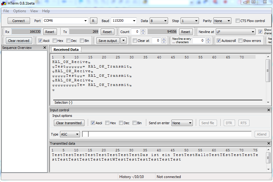

Guten Abend,
ich habe ein Problem mit mein UART und zwar wird die alte Übertragung
zwar gelöscht, aber die aktuelle Übertragung wird hinten angefügt.
Nach drei Übertragungen läuft das ganze dann aus dem Speicher.
Ich habe das ganze mal mit ein Bild veranschaulicht.
Meine Lösungsansätze sieht mann zum Teil im Code. Hat aber alle nichts
gebracht. Mir kommt es so vor als ob irgend ein Zeiger hochgezählt wird
und ich die Adresse wieder zurücksetzen muss.
mfg euer UART_Problem

Alles ist richtig. Dein Programm macht genau das was du erstellt hast.
Du hast ja gesagt:
HAL_UART_Receive_IT(&huart1, pointer, 10);
Empfange bitte 10 bytes. Du sendest 4 stk. Ein Counter bleibt dort
stehen und wartet auf die restlichen 6bytes.
Also du musst du in die Fkt. rein schauen und den Zähler auf null
setzen.

Vielen dank für eure Hilfe bis jetzt. Ich habe erstmal das umgesetzt.
Codix schrieb:
> Was Du nicht machst ist, dass Du den Rückgabewert des Transmit nicht
> prüfst.
> Das solltest Du unbedingt machen.
hier ist die Umsetzung als Link und Bild und wie von eSma schon richtig
vorhergesagt wurde, hat sich an den Problem nichts geändert.
Jetzt setze ich mich an das hier:
aSma>> schrieb:
> Du hast ja gesagt:HAL_UART_Receive_IT(&huart1, pointer, 10);
> setzen.
Weiß aber noch nicht genau wie ich das anstellen soll.
mfg euer UART_Fehler

Wenn ich das ganze in die while schleife packe, gibt es immer HAL_Bussy
als Fehlermeldung. Anscheinend wird die Funktion dann zu oft aufgerufen
oder sowas in der art.
huart1.RxXferCount = 0; //schon probiert das gleiche ergebni
huart1.pRxBuffPtr = 0;  //hier empfängt oder sendet er nichts mehr
hat alles nichts gebracht habe den aktuellen Code angehangen

Der counter zählt rückwärts. Wenn du alles auf null setzt, dann heißt
es, dass schon alles gelesen ist.
/* as long as data have to be received */
    while(huart->RxXferCount > 0)
      huart->RxXferCount--;
      if(UART_WaitOnFlagUntilTimeout(huart, UART_FLAG_RXNE, RESET, Timeout) != HAL_OK)
        return HAL_TIMEOUT;
      if ((huart->Init.WordLength == UART_WORDLENGTH_9B) && (huart->Init.Parity == UART_PARITY_NONE))
        tmp = (uint16_t*) pData ;
        *tmp = (uint16_t)(huart->Instance->RDR & uhMask);
        pData +=2;
      else
//hier ist dein Problem
        *pData++ = (uint8_t)(huart->Instance->RDR & (uint8_t)uhMask);
*pData++ anfangst bei der Initialisierung auf null setzten
oder noch besser du übergibst als Parameter den Pointer auf die Stelle 0
zeigend: &buffer_pointer[0].
Ist das so schwer?
