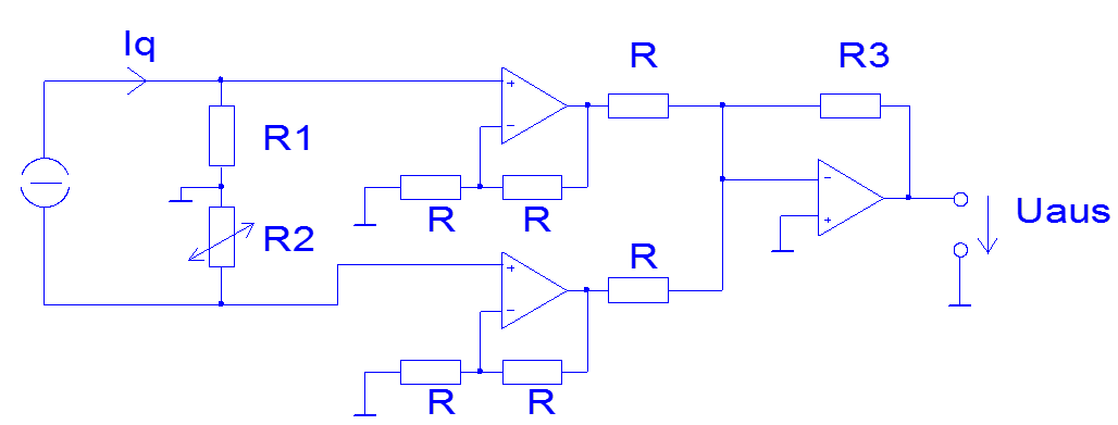

Hallo Zusammen,
folgendes Problem. Ich möchte gerne verstehen, wie ich einen Schaltplan
welcher über Operationsverstärker verfügt dimensionieren kann.
Der Plan ist im Anhang.
Nun zu dem was mir zur Verfügung steht.
R = 10kOhm
Ua = 1,5 V
Iq = 5mA
Der Messfühler R2 kann mal mit 198,7 Ohm angenommen werden.
Die Operatoren werden als ideal angesehen.
Zu dem habe ich die Möglichkeit, mit allen Formeln für
zu arbeiten, sprich mir geht es nicht um die Herleitung von OP's.
In der abgebildeten Schaltung befindet sich nun ein Addierer und 2 nicht
invertierende Verstärker.
Ich möchte nun R1, R3 so dimensionieren, dass die oben genannten Werte
gelten.
Leider scheitert mein Versuch der Rechnung immer an einem grundlegenden
Verständnis mit dem Umgang von OP's in größeren Netzwerken.
Wie würdet Ihr vorgehen? Ich brauche keine Ergebnisse, mir geht es dabei
eher um eine Lösungsstrategie.
Vielen Dank schon mal und viele Grüße,
Kai
#4601529
ich habe mich mal an der Aufgabe versucht. Keine Garantie auf
Richtigkeit...
Ich habe zwar keine konkrete Lösung für R1 und R3, aber R3 als Funktion
von R1.
Den oberen OPV nenne ich OP1, den unteren OP2.
Zunächst habe ich U_R2 berechnet: Iq*R2 = 0,9935V
Diese Spannung ist negativ ggü. Masse und wird mit dem Faktor 2
verstärkt:
U_a,OP2 = -2*U_R2 = -1,987V
Der Strom, der durch den Widerstand am Ausgang von OP2 fließt:
I_e,sum2 = U_a,OP2/10kΩ = -198,7µA
U_R3 ist so groß, wie U_aus. Da der Summierer aber invertiert gilt:
-Uaus = U_R3
I_e,sum1 darf also nicht größer als Ie,sum2 sein, weil Uaus sonst
negativ wird:
I_e,sum1 <= Ie,sum2
Entsprechend darf die Ausgangsspannung von OP1 nicht größer als 1,978V
sein:
U_a,OP1 = Ie,sum1*10kΩ = 1,987V
Die Verstärkung beträgt 2, also gilt:
U_e,OP1 = U_a,OP1/2
U_e,OP1 = Iq*R1
Der Fall Ie,sum1 <= Ie,sum2 gilt also nur dann, wenn R1<R2 ist.
I_e,sum1 = 2*U_e,OP1/10kΩ = 2*Iq*R1/10kΩ
Der Gesamtstrom vor dem Summierer, der an R3 einen Spannungsabfall
hervorruft beträgt dann:
I_a,sum-ges = I_e,sum1 + I_e,sum2 = (2*Iq*R1/10kΩ) + (-198,7µA)
U_R3 = I_a,sum-ges * R3
Umgestellt und eingesetzt gilt dann:
R3(R1) = -U_aus/(2*Iq*R1/10kΩ)-198,7µA
Gast #4601592
Teile dir die Schaltung in Einzelstufen auf. Dann zerfällt das Netzwerk
in primitive Grundschaltungen.
Da alle Widerstände um die linken OPs gleich sind, ist deren Funktion
sogar unabhängig vom Wert von R. Um die linken OPs findest du die
Grundschaltung eines invertierenden Verstärkers mit Elektrometereingang
und Verstärkungsfaktor 2. Die Ausgänge gehen auf die rechte
Teilschaltung, die offensichtlich einen Addierer darstellt, dessen
Verstärkung du auch leicht ausrechnen kannst.
Links fließt kein Strom in die OPs rein, jedenfalls wenn das "normale"
spannungsgesteuerte OPs sein sollen. Trotzdem wird es ein konstantes Iq
nicht geben, solange R2 sich ändern kann - also nur ein Richtwert. Den
Bereich, um den sich R2 ändert, solltest du allerdings kennen.

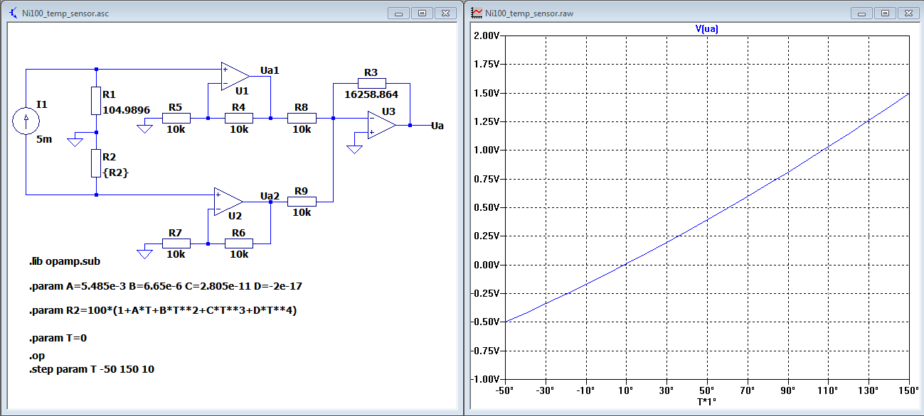

#4601715
@Luca,
> ich habe mich mal an der Aufgabe versucht. Keine Garantie auf Richtigkeit...
> Ich habe zwar keine konkrete Lösung für R1 und R3, aber R3 als Funktion von R1.
Hallo Luca,
hier hat der Fragesteller Teile der Aufgabe unterschlagen. Tatsächlich
gibt es in der Aufgabe zwei Bedinungen. Deshalb gibt es dann auch zwei
Werte für R2.  Der Fragesteller hatte wohl  gedacht er könnte mit einer
Bedingung zwei Unbekannte(R1,R3) berechnen.
Ua = -0,5V bei -50°C
Ua = 1,5V bei 150°C
