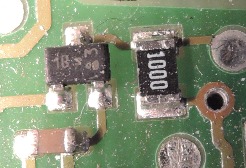

Um einen Schaltplan zu erstellen, benötige ich u.a. noch die Bestimmung
für das SMD-Bauteil, siehe Anhang.Liest man das als "1Bs" führt das zu
"BC817UPN", was falsch ist, denn das Gehäuse ist SOT23 und kein
6-poliges.
List man das als "18s", führt das zur leeren Menge, das Ding gibts
anscheinend nicht. "18" - also ohne "s" - könnte eine Zener-Diode sein.
Macht aber keinen Sinn, denn dieses Bauteil ist vielfach in der
Schaltung vorhanden, und es werden offenkundig immer alle 3 Anschlüse
genützt. Hm....
Die allermeisten SMD-Bauteile in der Schaltung sind von Siemens, rsp.
Infineon.
Grüße, wilhelmT

APW schrieb:
> Sicher, dass das auf dem Foto SOT23 ist?
Du hast recht. Ich habe gerade nachgemessen, was bei diesen winzigen
Dingern selbst mit digitaler Schiebeleere nicht auf Stellen hinterm
Komma genau auskommt. Es muss demnach der kleinere Bruder sein, ein SOT
323.
Ein npn-Transitor wie der BC846B könnte ins Layout passen.
Nach der "s-manuals-liste" wäre das dann ein BC846BW. Bis zum Beweis des
Gegeneils wird das dann wohl der gesuchte Typ sein.
Herzlichen Danke an alle Helfer.
Bei der Gelegenheit:Dieses "1Bs" zu identifizieren, hat mich einen
Haufen Nerven gekostet. Diverse Lupen brachten nichts, zahlreiche Fotos
mit der Digicam nur wenig Nützliches. Habe mir deswegen für zukünftige
Identifikations-Übungen ein USB-Mikroscop bestellt, und hoffe, damit
bessere und zuverlässigere und schnellere Ergebnisse zu bekommen.
