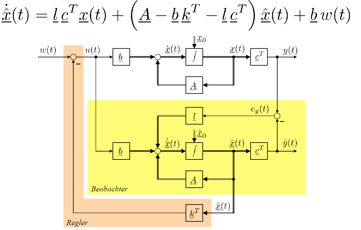

Hallo liebes µC-Forum,
ich habe eine Zustandsregelung mit Beobachter entworfen und diese auch
mit MatLab getestet. Hat alles super funktioniert. Jetzt wollte ich
diese auf meinem µC programmieren und erzielte leider nicht die gleichen
Ergebnisse wie in MatLab.
Für die Gleichung der Zustandsregelung habe ich die Formel aus dem
Anhang verwendet. Um Diese auf meinem µC in C zu Programmieren habe ich
Funktionen für die Matrix/Vektor-Multiplikationen geschrieben um damit
^x' auszurechnen. Anschließend wollte ich ^x' numerisch integrieren, um
^x errechnen. w(t) ist Null.
Multiply_Matrix_Spalte(LC, x_real, x_dot_observer_1);
Multiply_Matrix_Spalte(A_BK_LC, x_observer, x_dot_observer_2);
x_dot_observer[0][0] = x_dot_observer_1[0][0] + x_dot_observer_2[0][0];
x_dot_observer[1][0] = x_dot_observer_1[1][0] + x_dot_observer_2[1][0];
x_dot_observer[2][0] = x_dot_observer_1[2][0] + x_dot_observer_2[2][0];
x_dot_observer[3][0] = x_dot_observer_1[3][0] + x_dot_observer_2[3][0];
x_observer[0][0] = x_observer[0][0] + x_dot_observer[0][0] * dt;
x_observer[1][0] = x_observer[1][0] + x_dot_observer[1][0] * dt;
x_observer[2][0] = x_observer[2][0] + x_dot_observer[2][0] * dt;
x_observer[3][0] = x_observer[3][0] + x_dot_observer[3][0] * dt;
Multiply_Spalte_Zeile(K, x_observer, &u);
Doch leider kommen für u(t) ganz andere Werte raus als in MatLab. Woran
mag das liegen? Darf die verwendet Formel inklusive Integral nicht so
"stumpf" betrachtet werden wie ich das tue?
MfG
Der Beobachter

Es scheint Du hast in MATLAB eine analoge Zustandsregelung simuliert.
Die kann man schon auf einem uC programmieren, es kann dann aber zu
numerischen Fehlern kommen. Die übliche Vorgehensweise ist, die
Zustandsregelung in MATLAB zu diskretisieren mit einer Abtastzeit T z.B.
mit Zero-order-Hold [Ad,Bd,Cd,Dd]=c2dm(A,B,C,D,T,'zoh')
Dann werden aus den Ableitungen Differenzen und man muss nicht mehr
numerisch integrieren, es ist einfach eine do-while Schleife: x(n) =
(Ad-BdKd) x(n-1) + Bd W R
Bei der Zustandsregelung per uC ist dann ja normalerweise ein
physikalisches System angeschlossen und y(n) wird gemessen und nicht
mehr simuliert. Der Beobachter soll dann eine Systemkopie mit Ausgang
y^(n) erstellen, die für die Rückkopplung in die Regelung verwendet
wird. Wenn das gemessene y(n) und das in MATLAB simulierte y(n)
weitgehend übereinstimmen, dann sollte tatsächlich das u(n) vom uC mit
dem aus MATLAB ähnlich sein.
Gast #4601915
Servus,
mithilfe der z-Transformation und Rücktransformation in die Zeitebene,
hast dann nur eine Zeile vor dir:
uk=uk-1*K1 + K2*ek + K3*ek-1
Sowas in der Art. Und wenn du nicht weiter kommst: Matlab kann c-Code
generieren.
mfg
