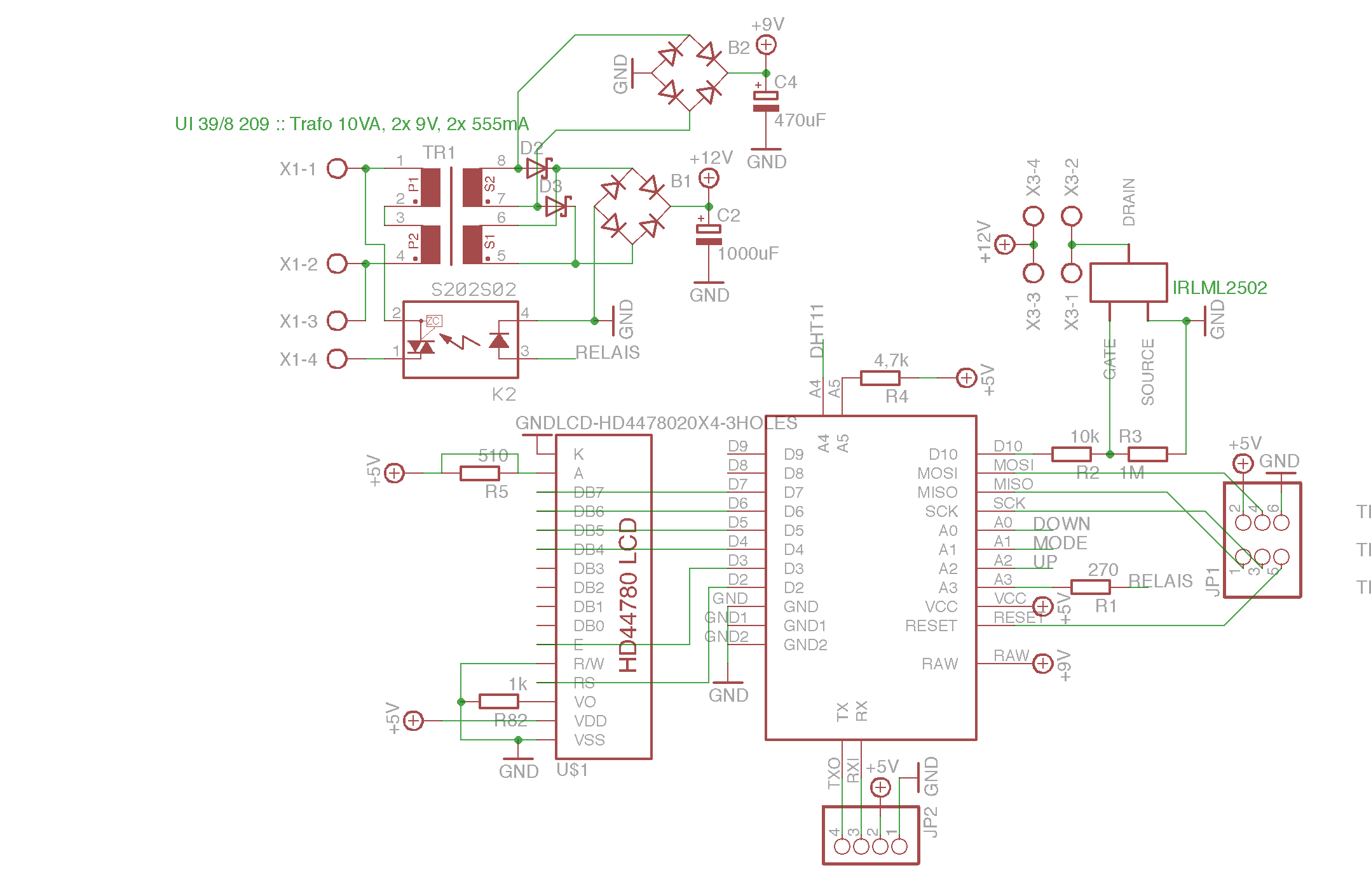

ich habe dieses Trafo, und möchte daraus 12V bekommen.
https://www.reichelt.de/UI-39-8-209/3/index.html?&;...
Gleichrichter habe ich diese:
https://www.reichelt.de/B40C800DIP/3/index.html?&A...
Wie auf dem Schaltplan zu sehen, ein 470uF und ein 100nF sind auch dran.
Unter Last (4 Lüfter je 1.62W) hab ich 11,8V oder so, die steigen aber
mit der Zeit.
Wie kann man die Spannung stabilisieren?
OP #4602211
Also der Elko ist 16V 470uF.
"Leerlauf" hab ich dann irgendwas mit 15.6V oder so.
Das Problem ist, daran ist auch noch ein Arduino Pro Mini angeschlossen
und der Spannungsregler wird ziemlich warm im Leerlauf, wenn die Lüfter
laufen, ist es noch akzeptabel.

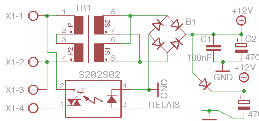

#4602898
Dein 470µF Elko ist für die Stromaufnahme der Lüfter (ca. 0,5A) zu
klein, so daß zwischen den Halbwellen die Spannung zu stark
zusammenbricht und nach dem Widerstand dann nicht mehr genug Spannung
bleibt.
Um auch kurze Spannungseinbrüche im Netz ohne Reset des Arduino zu
überstehen, würde ich eher vorschlagen, diesem lieber einen eigenen
Pufferelko zu spendieren, der über eine Diode von der Lüfter-Versorgung
entkoppelt ist.
Bis der Arduino mit seinen 40mA einen 470µF Elko leergesaugt hat, können
dann schon mal ein paar 50 Hz Halbwellen vergehen bzw. fehlen.

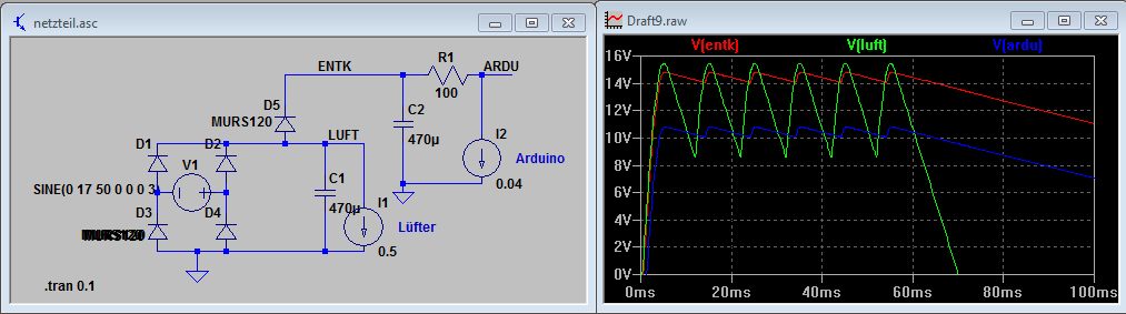

Also, die Diode soll verhindern, daß der Strom aus dem Pufferelko der
Arduino-Versorgung zurückfließt und statt dem Arduino die Lüfter
versorgt.
Bei einem kurzen Aussetzer im Netz bzw. in den Wellentälern der Spannung
fällt die Spannung für den Arduino dann viel langsamer/weniger ab, als
für die Lüfter. Schau die Kurven der Simulation an...

Wenn Du auf einer 9V Sekundärwicklung 15,6V Leerlaufspannung hast, dann
ist die bei Last ratzfatz unter 12V .... Die Leerlaufspannung ist nur im
Leerlauf so hoch. Sobald eine Last da ist geht die runter.
Ein grober Fehler ist hier ein Elko nach dem Gleichrichter der nur 16V
verträgt. Wenn Du das Gerät auf der Speiseseite schaltest (und da sollte
ein Schalter sein) bekommt der mehr ab.
Dieser "UI 39/8 209" heißt im Datenblatt bei Reichelt FL109 und ist ein
Trafo mit 10VA, 2x 9V, 2x 555mA", also wenn Du da 12V geregelt
rausgbekommen willst, dann musst Du die Sekundärwicklungen in Reihe
schalten (~18V), gleichrichten, glätten und ggf noch mit einem
Festspannungsregler versehen (z.B. 7812 wie oben genannt).

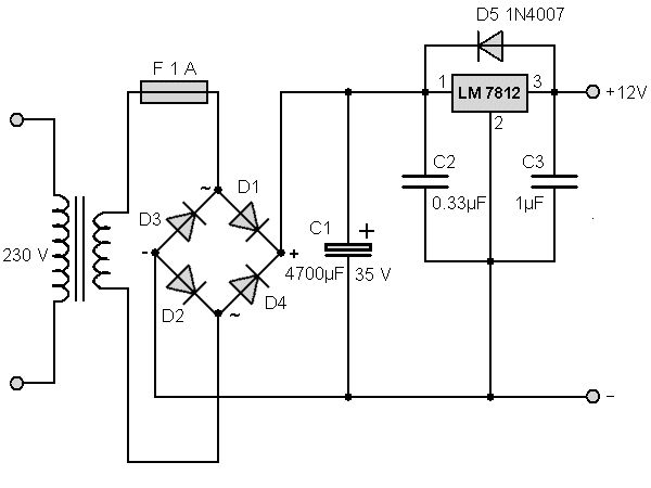

Lies Dir mal bitte diese Seite hier durch und baue die Schaltung
mindestens so wie dort, das habe ich gerade gesehen als ich nach einem
guten Schaltbild gesucht hatte.
http://www.hobby-bastelecke.de/projekte/netzteil_12v.htm
Hier siehst Du auch: Sicherung, passender Kondensator, korrekt
beschalteter und entstörter 7812 (Kühlblech nicht vergessen). Bau es
einfach nach.

Die Seite hab ich angeschaut, macht auch alles Sinn, nur kann ich die
Platinen jetzt nicht ändern.
Ich wollt jetzt nur die Dioden nehmen damit ich im Leerlauf auf 12V
komme und unter Last nicht weniger als 7V. Momentan muss ich 4 Dioden in
Reihe nehmen, wenns nur eine getan hätte wärs natürlich top.

> Das Problem an der ganzen Sache ist, die Platinen sind schon fertig.
Wo ist das das Problem? Mach halt neue? Oder bestellst Du die schon
bestückt mit superteuren BGAs?
Nimm doch einen Trafo mit unterseitig höherer Spannung und einen
größeren Glättungskondensator. Wieso konnte man eigentlich nicht die
Sekundärwicklungen in Reihe schalten??
OP #4607467
Schalte ich die in Reihe, hab ich zwar meine 18V aber immer noch die
555mA.
So "müsste" ich ja 1A haben, richtig?
Welchen Elko schlägst du vor?
Die Platinen kosten mich dann 100€, aber ich mach schon nen neuen
Schaltplan.
Löte alles selber.
Welchen Regler nimm ich jetzt am besten, um auf 5V zu kommen?
Da wir ja jetzt wissen dass Leerlauf bei 16V liegt, muss ich dann
mindestens 20V im Eingang haben, am besten in SMD.
Die 12V brauchte ich bisher, damit der Regler auf dem Arduino nicht zu
heiß wird.
Ich könnte ja einmal 9V vom Trafo für den Arduino nehmen, dann brauch
ich doch einen zweiten Gleichrichter und extra Elko, richtig?
#4607496

OP #4607580
Eine Wicklung ( 9V) wären perfekt für den Regler auf dem Arduino, da
wird nix warm.
Ich brauch dann ein Gleichrichter SMD DF 04 und Glättungselko 100uF.
Hier wird Display, Arduino, NPN und SSR versorgt.
Die zweite Wicklung wird parallel mit der ersten Wicklung geschalten und
bekommt auch ein Gleichrichter SMD DF 04 und Glättungselko 470uF.
Hier werden nur die Lüfter versorgt sobald der Arduino die schaltet,
ohne ein Spannungsregler, direkt nach dem Gleichrichter.
Oder
Wicklungen parallel schalten, Gleichrichter SMD DF 04, 2x Glättungselko
470uF, 78L05 SMD + 0.33µF + 100nF.

Persönliche Seite #4607673
J. W. schrieb:
> Eine Wicklung [...] Glättungselko 100uF.
Keine gute Idee, Kondensator zu klein.
Und was ist dann mit der davor?
Also sind jetzt die Sekundärwicklungen parallel geschaltet und du
betreibst daran parallel 2 Gleichrichterbrücken mit gemeinsamer Masse
und zu kleinen Siebkondensatoren?!?
Was ist da der Gedanke hinter? Den Strom aus beiden Wicklungen und dann
ist durch die 2 Gleichrichter das Arduinoboard entkoppelt? Irgendwie
wird es jetzt total wirr. Mach uns mal bitte einen Schaltplan davon was
Du vorhast und erkläre was genau passieren soll.

Persönliche Seite #4608749
Ich glaube er denkt, dass er die unterseitigen Wicklungen so schaltet
und dann irgendwie mit der Suppressordiode so koppelt, so dass eine
andere Spannung bei der andern Wicklung anliegt. Die Idee ist schon
kreativ, auch das man nach dem gleichrichten die Pfade verbindet habe
ich so noch nie gesehen.
Was vielleicht klappt ist die Schaltung wo ein Pfad die doppelte
Spannung von beiden Wicklungen bekommt. Nur diese Dioden, ach Mensch.
seufz Außerdem hat dann eine Wicklung die doppelte Last der anderen,
das hat auch Auswirkungen.

Viele Wege führen nach Rom, warum soll das nicht hinhauen.
Ich würde wahrscheinlich einfach ne 12V Z-Diode parallel zum Arduino
schalten und ihn über einen entsprechenden Widerstand an den
Gleichrichter koppeln. Damit ist der schon mal ausm Schneider.
Wenn der Trafo die Lüfter nicht zieht, muß eben ein größerer her.
OP #4608962
Das haut schon hin, mit der Z-Diode werd ich diese 10 Platinen auch
bestücken.
Der Trafo ist schon ausreichend dafür.
