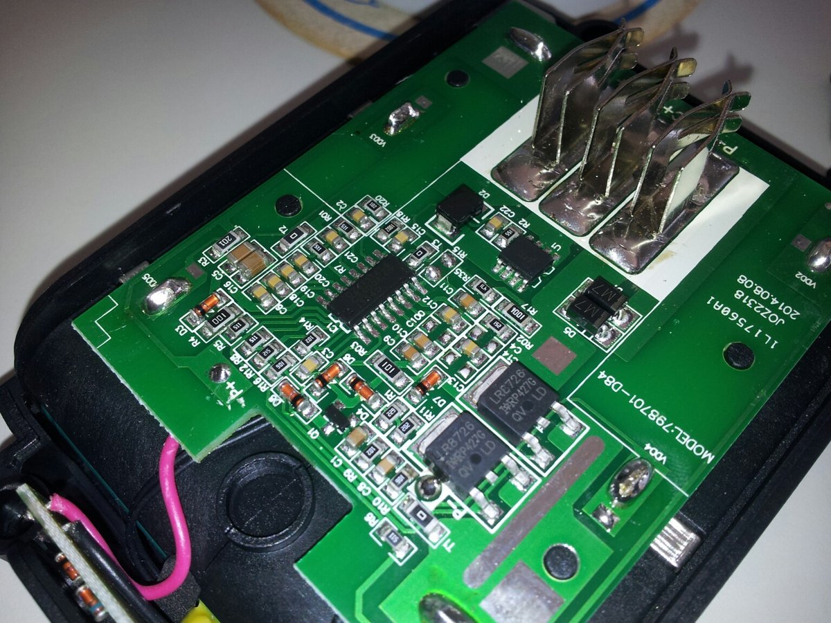

von Klaus R. (klaus2)
...ich kenne auch kaum kleingeräte mit 2S. Und bei mehr als einer Zelle
wird der Aufwand halt höher, so ist das. all-in-one chips gibt es da
nicht, zumindest kommen die nicht ohne zml viel externes aus. Im Anhang
mal die Aldi Platine.
Klaus.

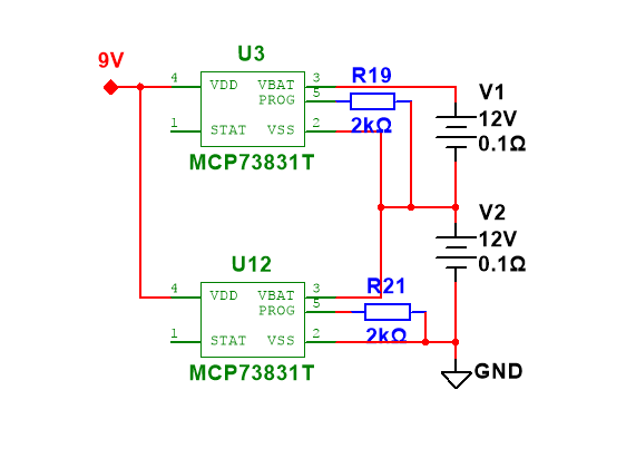

von Harald U. (cm-rex)
Hallo Leute,
Ich hab eine Ähnliche Problematik.
Wäre das so wie in meinem Schaltplan eine Lösung  oder hab ich da einen
Denkfehler?
von Christian S. (solder)
> Denkfehler?
Naja, wenn du die Möglichkeit hast, eine Diode zwischen die Zellen zu
schieben, dann kannst du die Zellen auch gleich beide einzeln laden ohne
Verbindung dazwischen. Ich ging davon aus, dass man deshalb 2S laden
möchte, weil die Zellen fest in Reihe verbunden sind.
Mir geht es darum, dass 2 einzellne Zellen in einem Gerät Fix verbaut
sind, und einfach am USB oder über ein ladegerät geladen werden können.
die zwei max wären ohne grossen schaltungsaufwandt zu gebrauchen....
