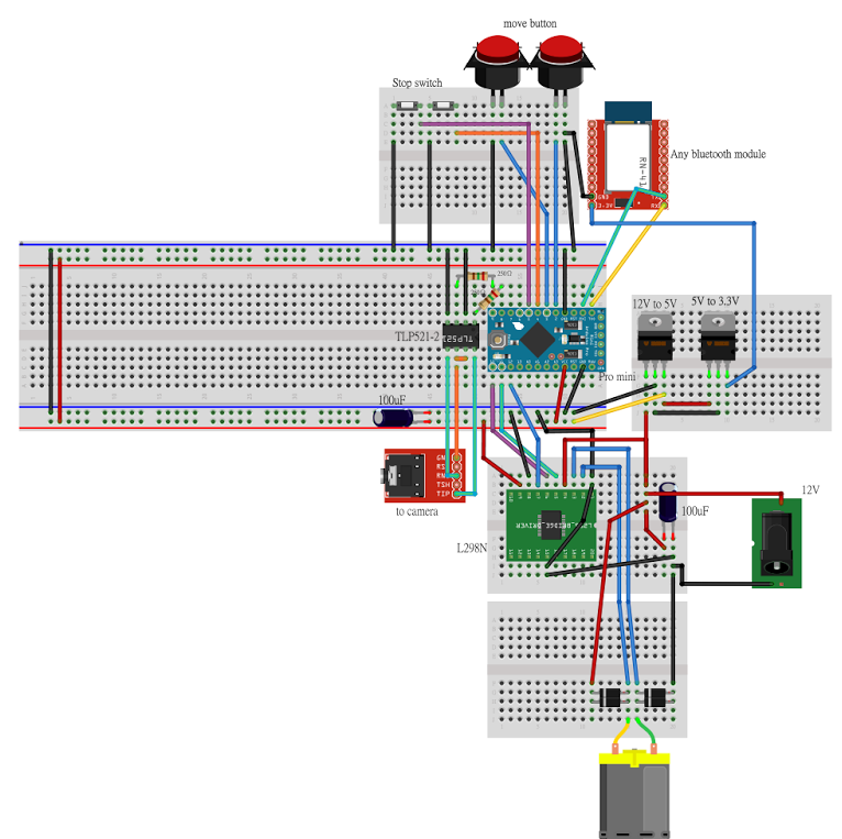

habe auf Youtube ein interessantes Projekt entdeckt und möchte es
nachbauen. Leider hat der Entwickler von dem Projekt nicht alles
aufgelistet was er verbaut hat, und ich kenne mich in der Materie nicht
wirklich aus.
Was meine er mit:
"12v to 5v" und "5v to 3.3v" das sind doch Mosfets aber welche kann ich
für das Projekt nehmen? Und wie anschließen? Auf seiner Platine im Bild
sehe ich nur ein Mosfet.
Welche Freilaufdioden kann ich nehmen?
In der Skizze sind jeweils 2x250 Ohm Widerstände und 2x100uF
Kondensatoren zu sehen, auf seiner verbauten Platine sehe ich aber 3
Widerstände und einen Kondensator!
Kann mit einer bitte helfen, Danke
Das auf der Platine ist ein L298, kein MOSFET. Es gibt in der ganzen
Schaltung kein Einzelbauteil als MOSFET.
"12v to 5v" und "5v to 3.3v" sind Festspannungsregler z. B. 7805 und
7812.
Der dritte Widerstand gehört zum L298, den er in seiner Zeichnung als
Modul enthalten hat.
Der zweite Kondensator ist nicht zu sehen ebenso wie die
Festpannungsregler. Das Foto zeigt also nicht die ganze Schaltung.

> "5v to 3.3v" ein 7812
Sorry, da habe ich (unkonzentrierten) Quatsch geschrieben. Da muß
natürlich ein 3,3V-Festspannungsregler hin, z. B. ein LM1117T-3.3 oder
ähnliches.

Jürgen schrieb:
> und welche Freilaufdioden soll ich kaufen?
Die müssen den maximalen Motorstrom aushalten. Kommt also auf den Motor
an.
12V to 5V und 5V to 3,3V sind Spannungsregler, das erste ein LM7805 der
zweite ein LM1117T3,3 oder Vergleichstypen.
Freilaufdiode je nach Strom 1N5818 oder 1N5821.
Ich sehe am Fritzing-Plan zwei Kondensatoren und zwei Widerstände. Ob
das richtig ist kann ich nicht sagen. Dazu würde man einen richtigen
Schaltplan brauchen.

Sei so lieb und poste die Schaltplanansicht. Die Steckbrettansicht von
Fritzing ist unnützes Beiwerk ind eher verwirrend als hilfreich.

von Hubert G. (hubertg)
Ich habe mit das ganze noch mal angeschaut, ein dritter Widerstand ist
nicht erkennbar.
Es fehlen allerdings einige 100n Kondensatoren, z.B. bei den
Spannungsregler und beim L298. Dafür in den jeweiligen Datenblätter
nachsehen. Besonders der LM1117 ist da etwas heikel.
