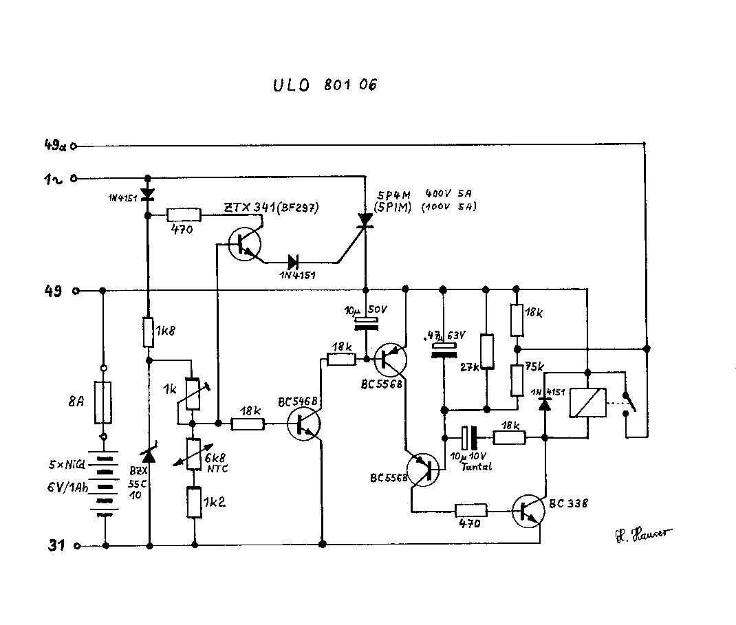

ich komme mit meinem Latein nicht weiter.
Nachdem die Elektronik meines Mopeds komplett weg korrodiert war, wollte
ich wollte ich diese nach dem angehängten Schaltplan nachbauen. Problem:
Der Tyristor NEC 5P4M wir nicht mehr produziert.
Ich habe den Baustein durch einen BT151-500R bzw durch einen TYN612RG
ersetzt. Aber das Resultat ist nicht sehr befriedigend. Am Akkuanschluss
liegt dann ein Wechselstrom an.
Was wäre ein geeignetes Bauteil um den NEC 5P4M zu ersetzen, bzw. die
Laderegelung/Gleichrichter zu vereinfachen/verbessern?
Grüßle

BT151-500R scheit ein guter ersatz zu sein.
Hast du einen Akku angeschlossen?
Wenn nicht könnte es auch eine pulsierende Gleichspannung sein.
Ein Multimeter macht da keinen unterschied.
Oszilloskop zeigt es genauer.
MfG

Hi Icke,
Aktuell is leider der TYN612RG verbaut, aber das lässt sich ändern.
Aufgrund welcher Vergleichswerte würdest du den BT151 bevorzugen?
Bei der Messung hatte ich den Akku nicht angeschlossen. Dass ein
Multimeter da nicht unterscheiden kann wusste ich nicht. Leider hab ich
keinen Zugriff auf ein Oszi. Gibts da keine andere Möglichkeit?
Sonst muss ich jetzt einfach fahren und hoffen, dass es mir den Akku
nicht zerreiße. Weil die angezeigten Ladespannungen bei Gleich- und
Wechselspannungsmessung jeweils eine andere ist kann ich auch die
Ladespannung nicht richtig einstellen.
Gibts da einen Ausweg?
Aber Danke bis hier schonmal!
Grüßle
Sollte auch Problemlos gehen.
Messe doch mal zwische A und K vom Thyristor da solltest du auch
eine Pulsierene Gleichspannung als Wechselspannung angezeigt bekommen.
Das hieße dann das der Thyristor arbeitet.
Die Ladespannung würde ich im Gleichspannungsbereich messen und
einstellen aber auf welchen wert kann ich auch nicht sagen.
Wenn sich beim verstellen des Trimmers die Spannung ändert würde ich
davon ausgehen das die Schaltung funktioniert.
Evtl. eine Glühlampe in Reihe zum Akku schalten und beobachten.
Der Ladestrom sollte ja geringer werden.
