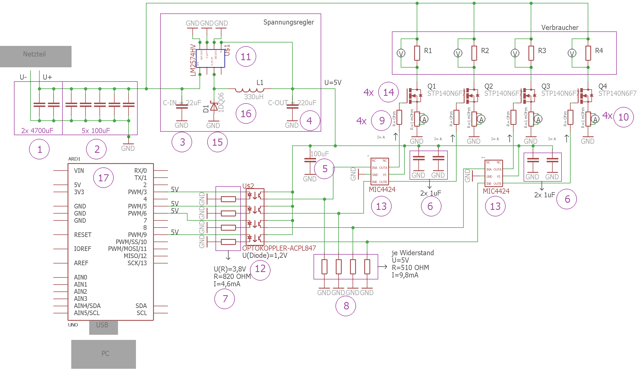

im Rahmen eines Projektes haben ein Kollege und ich versucht eine kleine
Leistungssteuerung via PWM durch MOSFETs (4 Kreise) aufzubauen. Dazu
hier kurz ein paar Eckdaten die erreicht werden sollen:
Eingangsspannung: 7-60 V
Eingangsstrom: 0-25 A
Last: > 3 Ohm
PWM Frequenz: ca. 500 Hz
Steuereingang ist galvanisch getrennt (GND ist nicht mit GND der
Schaltung verbunden), 3,3-5V
Die MOSFETs besitzen einen Kühlkörper und können zusätzlich über einen
Lüfter gekühlt werden.
Ebenso ist ein geringer Widerstand eingebaut, über den der Strom
gemessen werden soll.
Der Aufbau erfolgte nach dem Schaltplan im Anhang.
Nun das Problem: Die Lebenszeit der MOSFETSs war beim Test sehr kurz.
Via Thermografie wurden Temperaturen von ca. 125 °C bzw. 90°C beim
Zeitpunkt des Versagens festgestellt. Wir haben die Leistung beim Test
langsam erhöht. Die Temperaturen sind also << 175°C lt. Datenblatt.

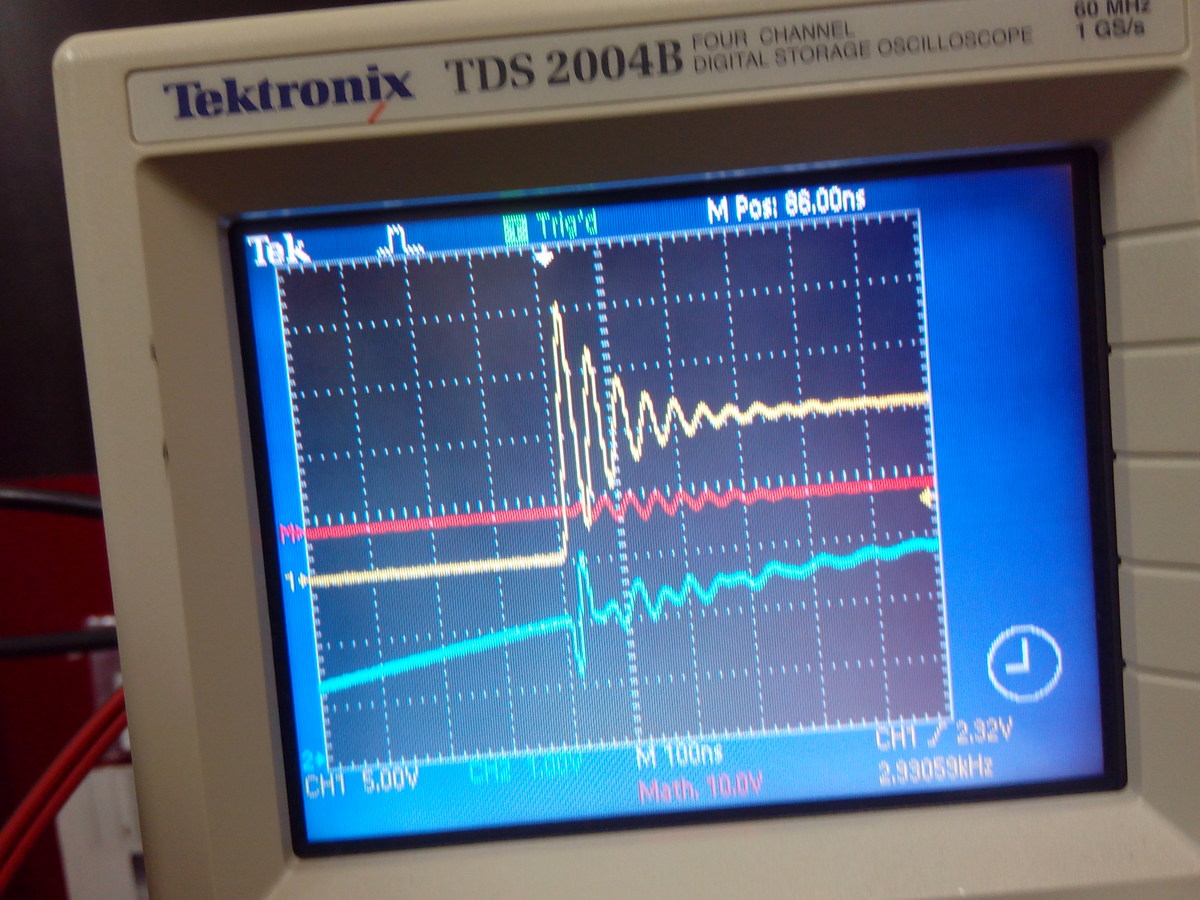

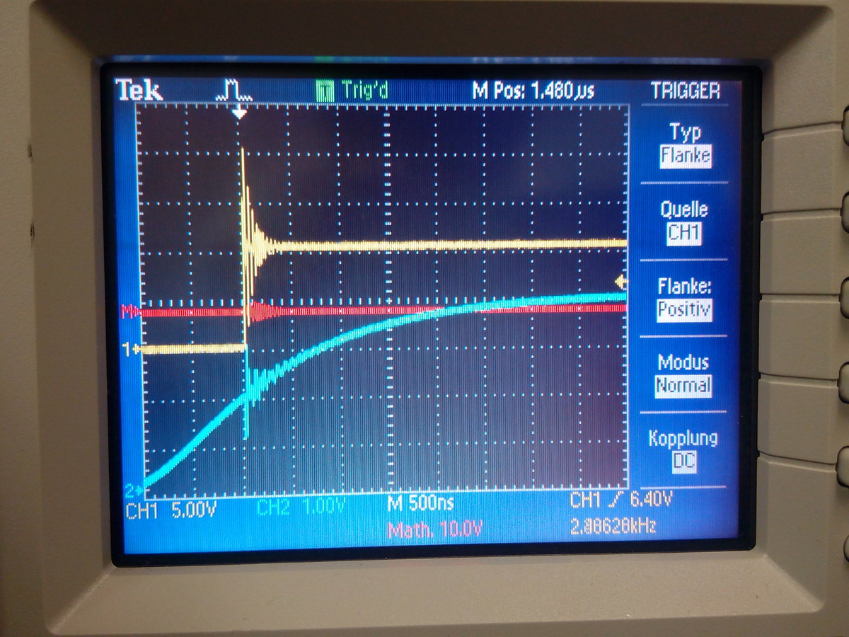

Bei einem Test haben wir den 5V-Spannungswandler entfernt und die
Treiber mit 10 V betrieben (Die 6,3V Elkos haben das mal kurz
verkraftet). Dabei war dann noch nicht einmal eine wirkliche Erwärmung
vor dem Ausfall messbar (nur ca. 30°C). Dazu gehören die Oszi-Bilder im
Anhang: Gelb (Gate-GND), Blau (Eingang Treiber - GND), Rot (Spannung
über MOSFET, allerdings schon defekt...)
Hat jemand eine Idee, wo der Fehler liegen könnte? Überschreiten wir
vielleicht die Gate Source Maximalspannung (Bei 10V offensichtlich
kurzzeitig, aber bei 5V...)? Und wenn ja, wodurch?

Gast #4604162
Was zeigen die Oszilloskop Bilder?
Hat die Gate-Spannung saubere Rechteck-Form?
Auf jeden Fall sind 5V für die Gate-Ansteuerung zu wenig. An der Grafik
des Datenblattes kannst du ablesen, dass mindestens 7V angemessen sind.
Immer daran denken, dass diese Grafiken nur gewöhnliche Werte
darstellen. Deine konkreten Bauteile könnten etwas mehr Spannung
brauchen, als dargstellt.
#4604231
Das mit dem Lesen müßt ihr noch üben. Die 175°C  beziehen sich auf die
maximal erlaubte Temperatur des Halbleiterkristalls. Gemessen habt ihr
aber die Temperatur des Gehäuses. Der Kristall war mit Sicherheit
deutlich wärmer.
Schlußfolgerung: die MOSFET sind den Wärmetod gestorben.
Allerdings sind diese MOSFET keine Logic Level Typen. Der R_ds_on ist
für U_gs=10V spezifiziert, ihr treibt die MOSFET aber mit weniger als 5V
an. Warum ihr angesichts der extra Spannungsversorgung und extra
Gate-Treiber auf nur 5V Betriebsspannung setzt, wird wohl auf ewig euer
Geheimnis bleiben.

Gast #4604503
Hallo Mike und Axel,
danke für eure Antworten. Warum wir den Treiber mit 5 Volt betreiben ist
recht schnell erklärt. Die Schaltung soll nicht unbedingt effizient
sein, bzw. einen Arbeitspunkt haben, sondern eher universell bezüglich
der Versorgung. Es soll auch eine Versorgung ab 7 Volt möglich sein,
aber dennoch nicht zu komplex in der Versorgung des Treibers, daher der
5V Wandler. Der Einsatz der Schaltung ist eher experimenteller Natur.

Eine saubere Rechteckform ist das nicht, aber wir befinden uns im ns
Bereich bei einer Frequenz von 500Hz... Spielt diese Anstiegszeit eine
Rolle? Mir ist eher ein Rätsel, woher das Verhalten höherer Ordnung
(Schwingung) am Gate kommen kann?

#4604587
> der Versorgung.
Dann bau halt einen anderen Wandlertyp dahin. SPEIC oder Buck-Boost oder
Flyback. Irgendwas das notfalls auch aufwärts wandeln kann. Oder nimm
gleich Logiclevel-MOSFET. Aber einen MOSFET, der für 10V Steuerspannug
spezifiziert ist, mit 5V zu betreiben, ist Unsinn.
> Mir ist bewusst, dass 175°C die Halbleitertemperatur ist, deshalb
> schrieb ich, dass wir es auch mit 10V probiert haben, mit dem Effekt,
> dass das Gehäuse gerade einmal 30°C beim Ausfall hatte.
Gut, dann war es vielleicht eine andere Ursache.
> Dabei heißt
> langsame Leistungssteigerung, dass wir nach ca. 1 Minute bei etwa 1A und
> 38 Volt waren. 38 Watt hält ein Mosfet normalerweise auch permanent ohne
> Kühlung (selbst ohne passive) aus, auch im PWM betrieb.
Ein Mißverständnis? Wenn ihr 38V am Eingang anlegt und einen
(mittleren?) Strom von 1A meßt, dann werden die resultierenden 38W doch
nicht am MOSFET verheizt, sondern hauptsächlich an der Last.
Was war da eigenlich als Last angeschlossen? Und habt ihr nur einen
Kanal gemessen oder mehrere? Welche Signale zeigen die o.a.
Oszillogramme? Ich sehe da fett Klingeln. War das eine induktive Last?
Ist eure Masseführung sauber? Sind die Abblockkondensatoren wirklich
dicht an den MIC4424 und ist die Masseverbindung zu den
Source-Anschlüssen der MOSFET auch kurz und induktionsarm?
Die Strommeßwiderstände in den Source-Zweigen sind auch nicht der
Weisheit letzter Schluß. Haben die wirklich die 1mR und nicht etwa mehr?
Welche Induktivität haben die?

#4604596
> 5V Wandler.
Und so wird es eben nur Schmarrn, und ob die Schaltung das soll, ist
eben physikalisch begrenzt - da kannst Du machen und wollen, was Du
willst...
Gast #4604768
das ist das Verhalten eines Schwingkreis, der aus folgenden Komponenten
besteht:
a) Gatekapazität des FET
b) parasitäre Induktivität des Sromkreises vom FET-Treiber Ausgang zum
Gate zu GND und zurück zum FET-Treiber GND.
Die Frequenz liegt bei ~20MHz. Wenn man die Gatekapazität mit einigen nF
ansetzt bedeutet das, dass die parasitäre Induktivität im Bereich 10nH
liegt. Ein Teil davon kommt evtl. vom Strommesswiderstand, aber auch
wenn die Leiterschleife der FET-Ansteuerung einige cm groß ist, kommst
du in die Richtung.
Eine Verbesserungsmöglichkeit wäre ein induktivitätsärmerer Aufbau. Wenn
ihr daran nicht drehen könnt, dann den Längswiderstand in der
Gateleitung größer machen (welchen Wert habt ihr jetzt). Der macht die
Flanke zwar flacher (was bei 500Hz aber vertretbar ist). Dafür dämpft er
aber das Überschwingen.
Patrick schrieb:
> Ergo bezweifle ich eine Überhitzung bei konsanten 30°C am
> Gehäuse...
Da könnte tatsächlich eine Gate-Überspannung der Grund gewesen sein.

Den Oszi-Bildern nach schwingt da was…was ist deine Last/Verbrauchen?
Was mit einer Induktivität? => Freilaufdiode über der Last vorsehen.
Gast #4604878
danke an Axel und Teo für die für die Antwort.
Ja, nur 38 Watt an der Last. Da sollte der Mosfet nicht wirklich
beansprucht werden.
Eine Heizkeramik, mit 2-3 Ohm. Sollte rein Ohm'sch sein, ohne
Induktivitäten. Die Oszi-Bilder sehen auch ohne Last und mit
ausgelötetem Mosfet am Gate gleich aus.
> Oszillogramme?
Einen Kanal, Gelb (Gate-GND), Blau (Eingang Treiber - GND), Rot
Gehts, es ist alles Sauber mit Masse verbunden, aber machmal über eine
ungünstige Kabelführung. Das ist das erste Lötprojekt von meinem
Kollegen.
Die Abblockkondensatoren sind dicht daneben, aber die Masse ist nicht
dicht und unbedingt induktionsarm an den Source-Anschlüssen. Wie im
Schaltplan sind sie nicht an Source sondern hinter dem Messwiederstand
an GND.
Ja, ideal sind die nicht. Hier ein Link zu den Widerständen:
http://www.mouser.de/ProductDetail/TT-Electronics/LRMAP3920C-R001FT/?qs=%2fha2pyFaduh0FJQWmEemyEB66bRWxYkHbBuiVjV1N%2fXP7vnVUM38e7qi3t%2fWb0Ig
Axel S. schrieb:
> 20 Sekunden sind eine Ewigkeit. Der Halbleiterkristall wiegt ein paar
> mg. Der ist in Sekundenbruchteilen um 100K aufgeheizt.

#4605156
> beansprucht werden.
Also ich kann durchaus 38 Watt an der Last haben und dennoch 50 Watt am
Mosfet verheizen. Das ist jetzt nicht unbedingt soo ungewöhnlich.
Das ohmische Gesetz kennst du? Wenn du 2-3 Ohm hast und da 30 V
anklemmst hast du mal eben was um die 10 A Strom fließen und nicht nur 1
A und es sind dann nicht nur was um die 30 W sondern um die 300 W.
Da kommt dann deine unzureichende MOSFET-Ansteuerung dazu, da wunderts
einen nicht, dass die Fets sterben wie die Fliegen.

#4605336
Teo D. schrieb:
> Patrick schrieb:
>> daher der
>> 5V Wandler.
> Würd bei dem mal nach der Fehlerquelle suchen, bzw. davor.
Stefan U. schrieb:
>> Kannst du dir erklären warum es dann bei
>> 10 Volt noch schlimmer wird?
> Nein, leider nicht. Das müsste man genauer analysieren.
Eventuell bringen ja die Einschaltflanken (1<>10A?) den 5V-Regler aus
dem Tritt?!
> Aber ich würde
> erstmal die offensichtlichen Fehler korrigieren.
Gast #4605846
Ach ja, und da die FETs keinerlei Schutzbeschaltung haben aber
unbekannte Lasten mit PWM über sie betrieben werden, wundert es mich
kaum, dass sie nach kurzer Zeit abrauchen.
Also nochmal:
Wie groß sind die Gatewiderstände?
Warum keine Snubber?
Warum keine Schutzdiode?

#4606238
Peter D. schrieb:
> Für PWM schnarchlahme Transistorkoppler zu nehmen, ist aber nicht die
> feine Art. Nimm galvanische Trenner (ADUM1400) und Logik-Level-FETs.
Naja. Bei 500Hz sind Transistorkoppler noch OK. Die verwendeten scheinen
aber wirklich sehr lahm zu sein, wenn man sich das Oszillogramm
anschaut. Und was die MOSFETs angeht: entweder bei 5V Ansteuerung
bleiben und auf Logic-Level MOSFET umstellen. Oder die vorhandenen
MOSFET weiter benutzen, dann aber mit 10V (besser 12V) ansteuern.
Wenn das heftig klingelnde gelbe Signal die Gatespannung ist, dann kann
die Todesursache der MOSFET in der Tat zu hohe Gatespannung gewesen
sein. Dagegen hilft eine bessere (kürzere, induktionsärmere)
Masseführung rund um die MOSFETs und ein Gate-Vorwiderstand in der
Größenordnung 10R. Da ein Oszi da ist, kann man ja experimentieren,
welcher Wert die Schwingungen gut dämpft und trotzdem noch halbwegs
knackige Einschaltvorgänge ergibt.
Gast #4606327
Hallo, ich bin der Kollege von Pattrick. Vielen Dank für eure Beiträge.
Wir haben den Mosfet bereits über PWM gesteuert (Verhältnis 10/256
bezogen zur Periodendauer wurde der Mosfet durchgeschalten). Das heißt
in diesen sehr kurzen Zeitintervall, indem der Mosfet durchschlatet lag
der Strom bei 10A, das ist richtig. Im Mittel betrug dieser ca. 1A.
> Also nochmal:
Der Gatewiderstand beträgt 4,7Ohm.
Ich habe die Information, das Snubber sich negait auf die
Geschwindigkeit der Schaltvortgänge auswirken, sodass hier davon
agesehen worden ist.
Eine Schutzdiode wurde vor der Inbetriebnahme integriert. Diese ist dem
Schaltplan nicht enthalten. Wird im Laufe der jetzigen Problemfindung
mit aufgenommen.
Danke Bernd K., Stefan Us und Peter Dannegger für eure Hinweise bzw.
Ideen.
Viele Grüße Henry
#4606879
Dann habt ihr immer noch einen fehlerhaften Aufbau wenn der gemittelte
Strom 1 A betrug bei einem Duty-Cycle von 10:256. Im Mittel hätte dieser
Duty-Cycle bei den 10A nämlich nur rund 400 mA betragen dürfen => Fehler
im Aufbau suchen. Aufgrund des Mittelwerts und der fehlenden
Schutzbeschaltung tippe ich weiterhin auf eine Induktivität, die etwas
gegen das Abschalten hat: Freilaufdiode über die Last einsetzen und
R/C-Glied (Snubber) über die Drain-Source-Strecke.
