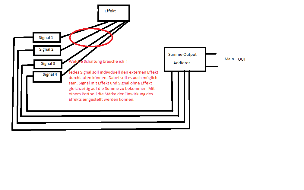

ich habe mal ein Bild gezeichnet.
Ich mache noch ein konkretes Beispiel was ich will:
ich möchte einen Poti haben, sagen wir am MIKRO. Wenn ich diesen Poti
aufdrehe, wird das Mikrofon Signal zum externen Gerät gesendet und
gleichzeitig noch zur Summe. Das wars schon !
Kann ich dann einfach einen Poti in die Leitung pflanzen, Kabel zur
Klinkenbuchse löten, Signal in den Eingang des Geräts, Ausgang vom Gerät
wieder in Klinke zum Mixer, dann Verbindung zum Main Out Addierer
OHNE JEGLICHE OP-AMP Beschaltung ?!
Vielen Dank für eure Hilfe !

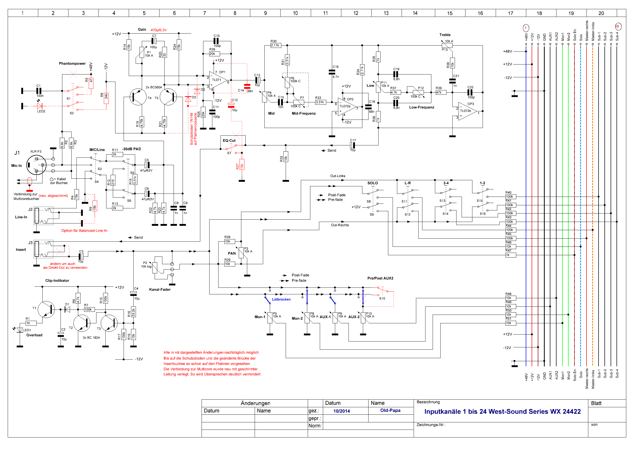

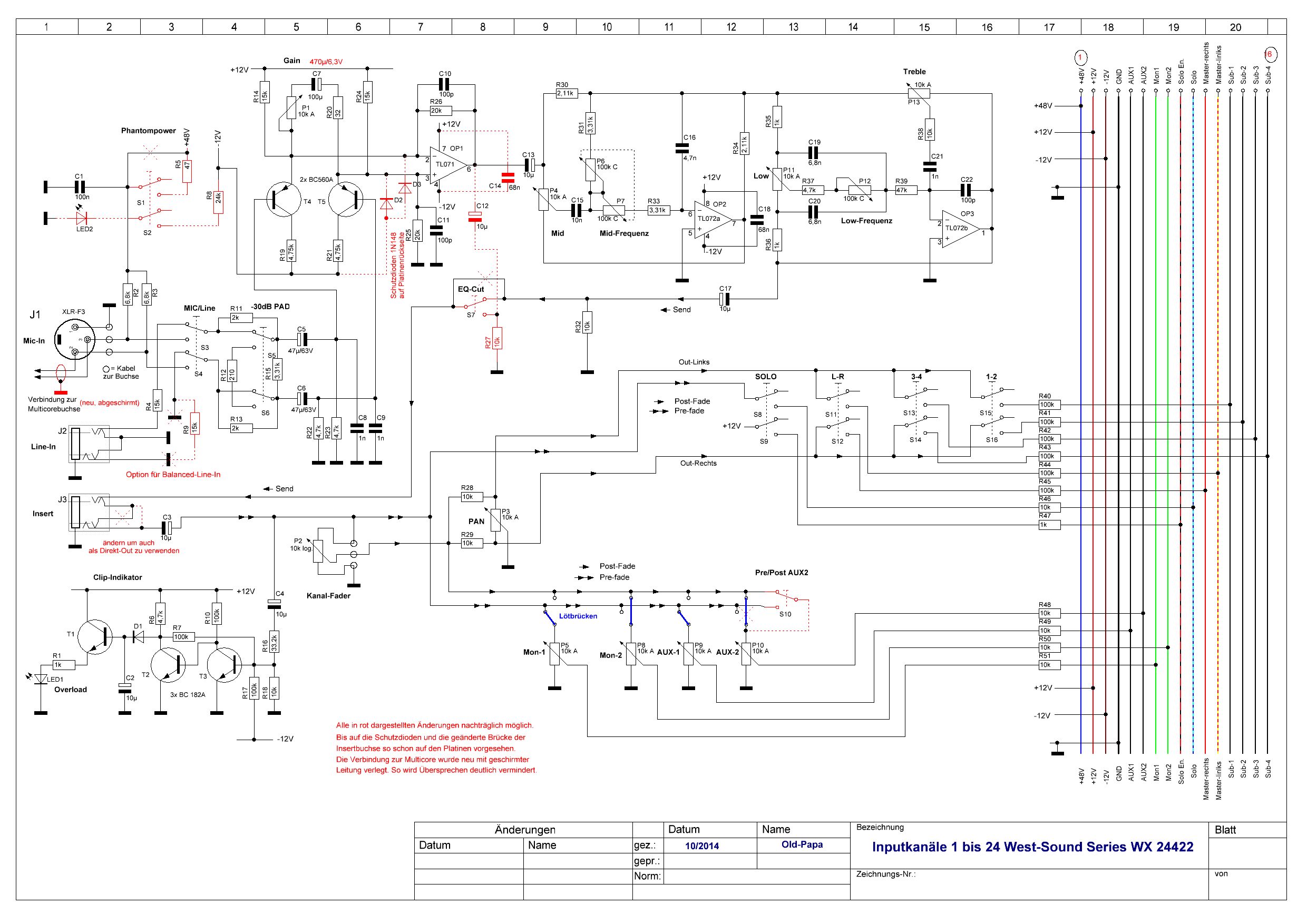

Ein "Send/Return", also Insert, ist häufig als geschaltete 6,3mm
Klinkenbuchse zwischen Gain- bzw. EQ-Ausgang und dem Kanalfader
angeordnet. An der Stelle dann natürlich nur noch unbalanced, bei den
meist kurzen Leitungen zum Effektrack auch kein Problem.
Als Beispiel hier ein Schaltungsauszug eines "West-Sound", ein mir bis
dato unbekanntes Pult. Von dem Ding habe ich seinerzeit die komplette
Schaltung aufgenommen, da im Netz nichts zu finden war.
(wen das interessiert:
http://www.musiker-board.de/threads/unbekanntes-mischpult-west-sound-wx-serie-24422.545917/)
Das was Du mit mehreren Mikros auf ein Effektgerät möchtest macht man
entweder über sogen. AUX-Kanäle oder über separate Subgruppen. (s.
Übersichtsplan)
Old-Papa
PS: Im Anhang noch die komplette Beschreibung ;-)

Das klingt für mich eher nach einer normalen AUX Schiene als nach
Insert.
Nochmal konkret gefragt: Du möchtest sowohl das Signal vom Effektgerät
('Wet') als auch das direkte Signal ('Dry') gleichzeitig auf die Summe
schicken?
Dann brauchst du einen Aux Return Kanal als Input auf die Mischersumme
vom Ausgang des Effektgerätes und einen Aux Send Bus an allen Geräten,
die du auf den Effekt schicken willst.
Insert geht immer nur für einen Kanal - Aux kommt von allen Kanälen, bei
denen man das Aux Send Poti des Kanals aufdreht.

Dann hast Du meine PDF oben nicht angesehen ;-) Da ist alles drin, sogar
mit kurzer Schaltungsbeschreibung und in den Plänen mit den wichtigsten
Signallaufrichtungen.

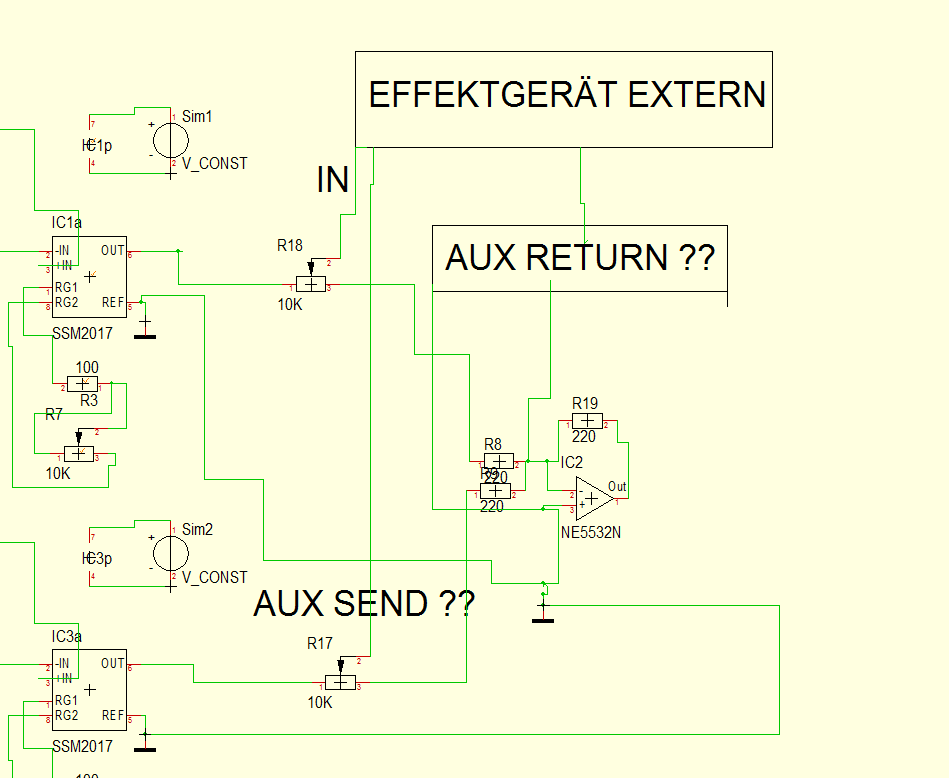

Hallo Old Opa,
vielen Dank für Deine Mühe,
ich habe mal meine Zeichnung angehängt, damit man was greifbares hat.
ich habe bei den beiden Punkten wo ich mir leider immer noch unsicher
bin Text geschrieben.
Passt der Aux send so ?
Und der Return ?
Ich sehe leider kein PDF )-:
Vielen Dank

Im Prinzip ja. Man legt aber noch Summierwiderstände hinter das Poti
bzw. vor die "Sammelschiene", ca. 10-22k sind üblich. Ohne hätte der
eine Aux-Regler auf den anderen höheren Einfluss.
> Und der Return ?
Return wird auch geregelt (Poti) und etwas verstärkt, dann in den Master
gemischt (wieder über Summenwiderstände, wenn es mehre Aux-In (also
Aux-Return) gibt.
