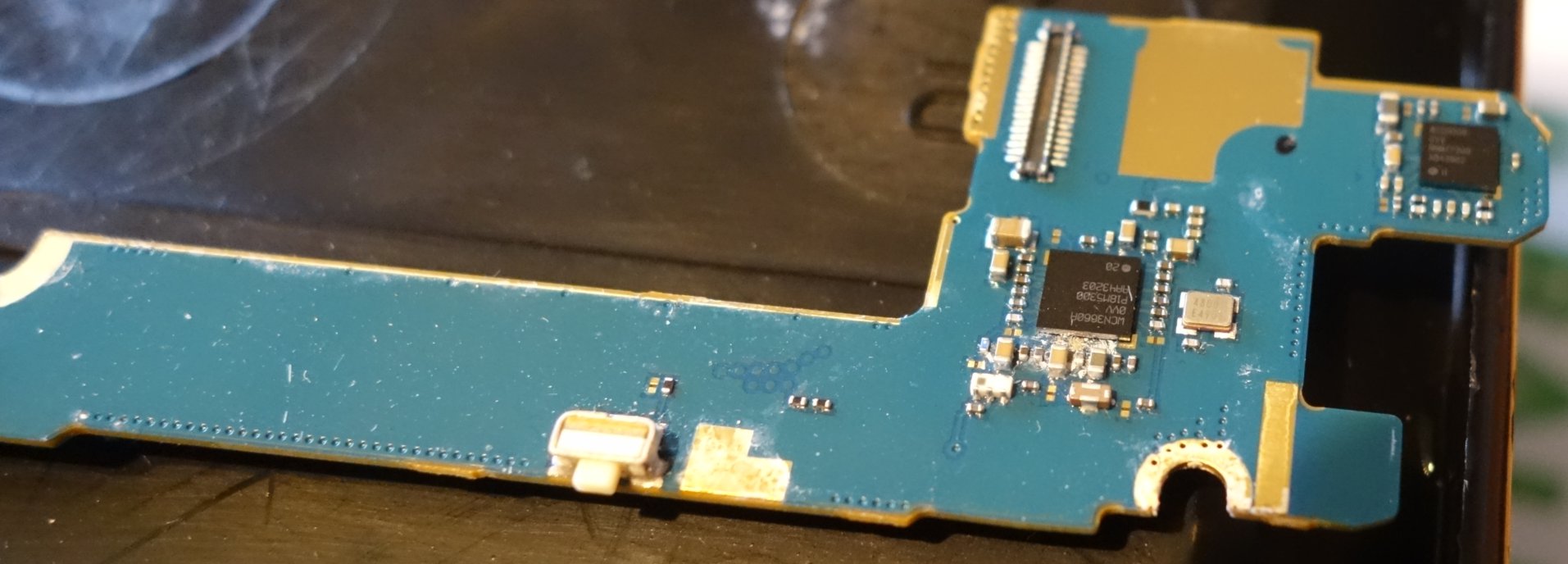

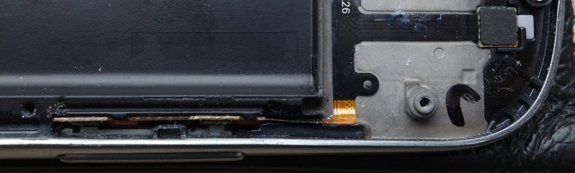

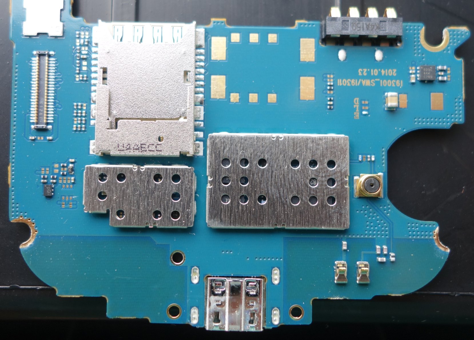

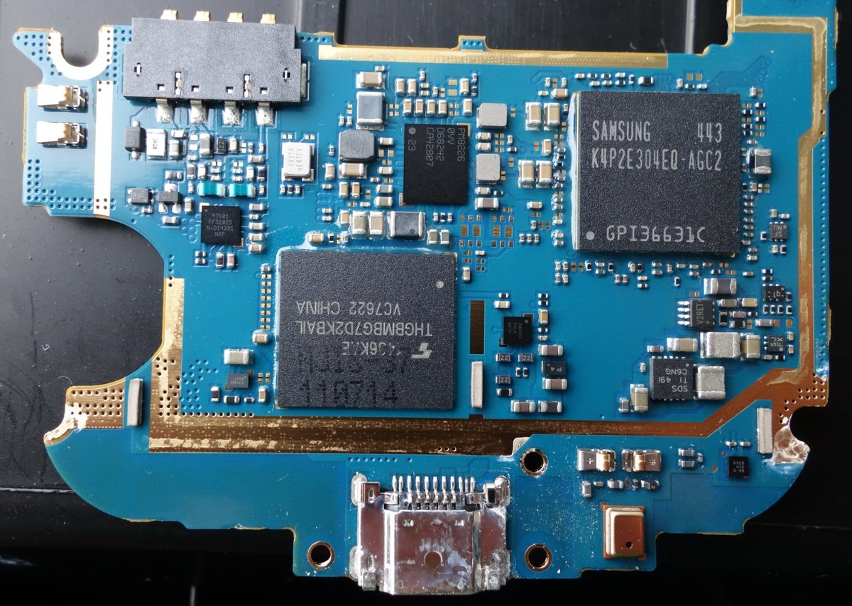

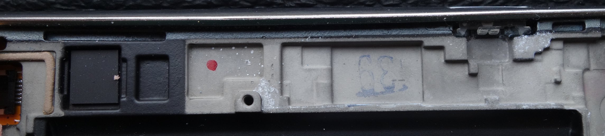

Gast #4605757
A. K. schrieb:
> Dem ifixit teardown des S3 zufolge nicht. Und die beiden sehen sich an
> dieser Stelle ziemlich ähnlich.
Stimmt. Inzwischen ist es zerlegt und die Kamera ab. So wie es aussieht
sind alle Anbauteile identisch und nur die Platine ist aufgeräumt
worden. Auf fast allen anderen Teilen steht i9300 (das ist das "normale"
S3).
Anbei ein paar Impressionen. Es hat wohl doch ein bisschen mehr
abbekommen als ich erwartet hatte. Die Ursache des WLAN-Problems dürfte
aber auf Bild DSC00975s.JPG zu sehen sein. Die Platine werde ich jetzt
mal einlegen, ich frage mich aber was ich mit der Front mache
(DSC00964s.JPG-DSC00967s.JPG). Die kann ich schlecht einlegen, denke
ich.
#4605791
Die Front mit einem feinen Haarpinsel und einer Mischung 50/50 aus Iso
und destelliertem Wasser sauberpinseln.
Das gleichen mal an dem Chip auf Bild DSC00975s.JPG machen. Dort hat
schon die Elektrolyse angefangen zu fressen. Ruhig mal nassmachen und
schrubben ;-)
Und danach ins Vollbad aus Iso.
Glück hast du, das es ein S3 ist!
#4605992
Franz B. schrieb:
> Ruhig mal nassmachen und schrubben ;-)
Ich würde dafür eine alte Zahnbürste nehmen.
Es ist möglich dass das Zinn-Oxid ist und sich unter dem BGA-Gehäuse
Wasser gesammelt hatte welches zur Elektrolyse führte.
Es gibt auch Firmen die dort um das Gehäuse einen roten Schmelz-Kleber
aufbringen der nach dem erwärmen auch noch schrumpft und das
Chip-Gehäuse in Richtung Platine drückt.
Eine dünne Lackschicht könnte die Platine quasi wasserdicht/staubdicht
machen, die einzige Angriffsstelle würden dann die Buchsen/Stecker
darstellen.
Gast #4606264
> schrubben ;-)
Mangels destilliertem Wasser habe ich gleich ein 2h-Iso-Vollbad
spendiert. Das allein hat den Dreck aber nicht gelöst, deswegen habe ich
noch vorsichtig gepinselt. Soweit meine Augen das noch sehen können, ist
der Dreck jetzt weg. Den Dreck auf den Bildern 64-67 habe ich mit einem
Iso-getränkten Tuch weggewischt, wobei die Laut-/Leise-Tasten (Bild 66
unten) unbehandelt sind. Kann sein, dass die mit der Zeit noch
weggammeln.

@all
Nach dem Trocknen sind noch weiße Ablagerungen wie in Bild 75 unten in
der Mitte auf dem Goldpad vorhanden. Die gehen auch mit dem Fingernagel
nicht ab, haben aber einen gewissen Abstand zu Bauteilen. Muss das auch
noch ab und wenn ja, wie?
Vom Iso sind "Schlieren" übrig geblieben. Wie sieht es mit denen aus?
Sind die problematisch?
#4606530
Ich nehme teilweise einfach normalen Spiritus und da muss etwas drin
sein was nicht verdunstet, vielleicht ein Bitterstoff um Alkoholiker
nicht zu ermuntern das Zeug zu trinken.
Es ist aber eigentlich nicht schädlich wenn es auf der Platine bleibt.
Wenn das Goldpad dafür da ist die Antenne, die bei mir an der schale
angeklebt ist, mit dem Chip zu verbinden, dann würde ich die
Gold-Oberfläche auch etwas aggressiver säubern.
Wenn es nur eine GND-Fläche zur Schirmung ist, dann würde ich es lieber
so lassen.
