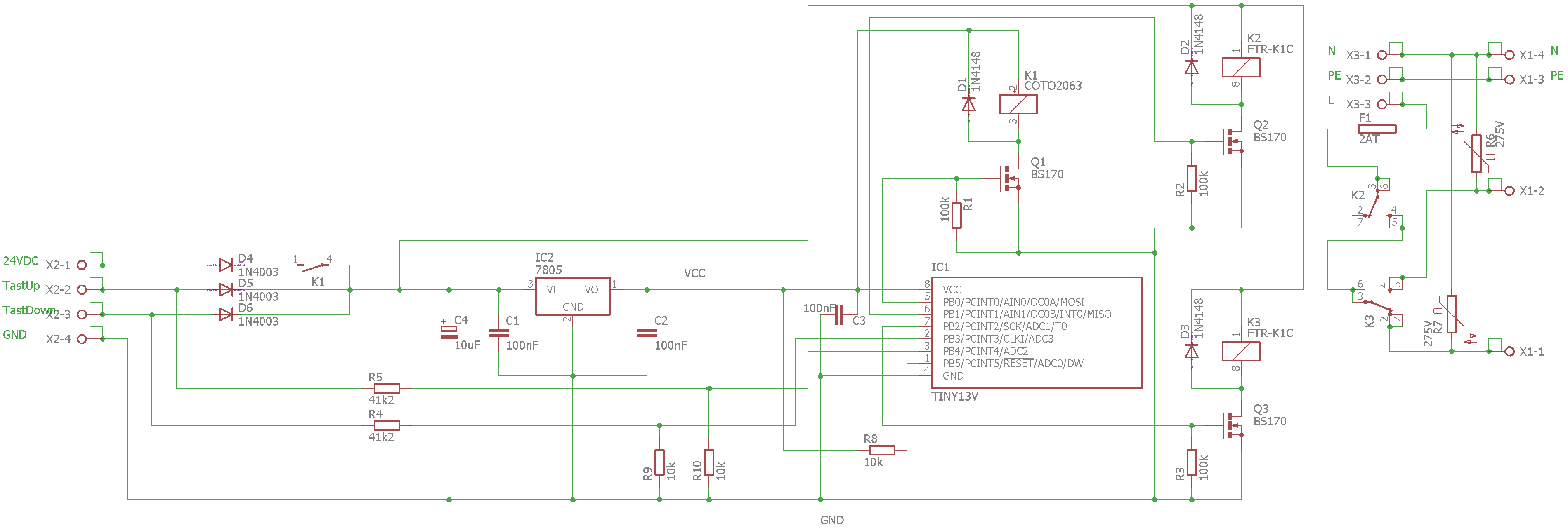

Im Neubau unseres Hauses werden sämtliche Lichter mit Taster und
24V-Stromstoßrelais angesteuert. Hat den Hintergrund das dadurch bei
Bedarf alles nachträglich mit einer Wago- oder Beckhoff-Steuerung
automatisiert werden kann. Und damit auch bei Steuerungsausfall noch
alles funktioniert - solange das 24V Netzteil nicht abraucht ;)
Nun möchte ich für 20 Fenster auch elektrische Rollladenantriebe und
diese mit 24V ansteuern. Auf dem Markt fand ich nur sehr teure
Hutschienen-Module für 220€ pro 5 Rollläden die zudem noch die komplette
Verkabelung in einen Zentralschrank erfordern. Oder sehr teure
Rollladenantriebe für 24V.
Deshalb habe ich das im Anhang gezeigte Trennrelais entworfen mit
folgenden Anforderungen:
- pro Rollladen ein Trennrelais
- Ansteuerung sowohl mit 24V Taster als auch 24V Ausgang aus einer SPS
- absolut keine Stromaufnahme (0 µA) wenn nicht betätigt
- Hoch/Runter mechanisch verriegelt
- Kurz tippen: Rollladen fährt auf jeweilige Endlage
- Lang halten: Rollladen fährt bis losgelassen wird bzw. Endlage
- Entgegengesetzt tippen/halten während Rollladen fährt: Rollladen hält
an
- Abschaltung nach z.B. 120 Sekunden
Grundsätzlich die Frage: Können die oben angegebenen Anforderungen auch
einfacher umgesetzt werden als mit 5 Relais und Mikrokontroller?

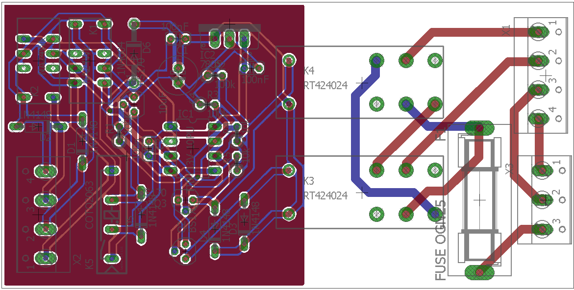

Bei der Platine habe ich im "24V-Bereich" jeweils oben und unten große
Masseflächen gemacht, im "230V-Bereich" nicht. Das sollte so Ok sein,
oder?

Sieht schon sehr kompliziert aus...
K1 und K2 könntest Du dir sparen, wenn du Dioden die beiden Eingänge der
Taster entkoppelst und deine Schaltung über einen Transistor
zuschaltetst, solange wie gewünscht...
Die Eingänge am µC auch durch entsprechende Eingangsbeschaltung erstezen
und direkt auf die Klemme führen...
Du müsstest also mit zwei Relais auskommen, die dir deine 230V
schalten...
Natürlich.
Den uC würde ich wegen kurz/lang tippen schon einsetzen.
Aber die Betriebspannung kann man auch mit Dioden aus den Steuersignales
gewinnen. Und wenn die Steuersignale ausreichend viel Strom liefern, um
ein Relais zu schalten, braucht man nicht mal eine zusätzliche
Spannungsquelle.
                         +----+--Relais--+
                 +------|I               |
                 |      GND   |          |
                 |            +--Relais--+
                 |    +------|I BS170    |
             +------------+  GND         |
             |     uC     |-----+        |
               |  |  |  |     5VReg--GND |
              10k10k10k10k      |        |
Hoch(SPS) -----+--(--(--(--|>|--+--------+
Runter(SPS) ------+--(--(--|>|--+
22
Hoch(Taster an 24V)--+--(--|>|--+
23
24
Runter(Taster an 24V) --+--|>|--+
Aber wundere dich nicht, wie zuverlässig Relais an Rolladenmotoren den
uC stören. Die Entstörung ist eine Kunst.

@MaWin: Danke für den Vorschlag. Habe ich gleich mal so umgesetzt. Nur
das Reedrelais habe ich als Selbsthaltung dringelassen. Denn wenn ich
die Taste nur kurz drücke und wieder loslasse hat der uC keinen
Versorgung, nur beim lang drücken.

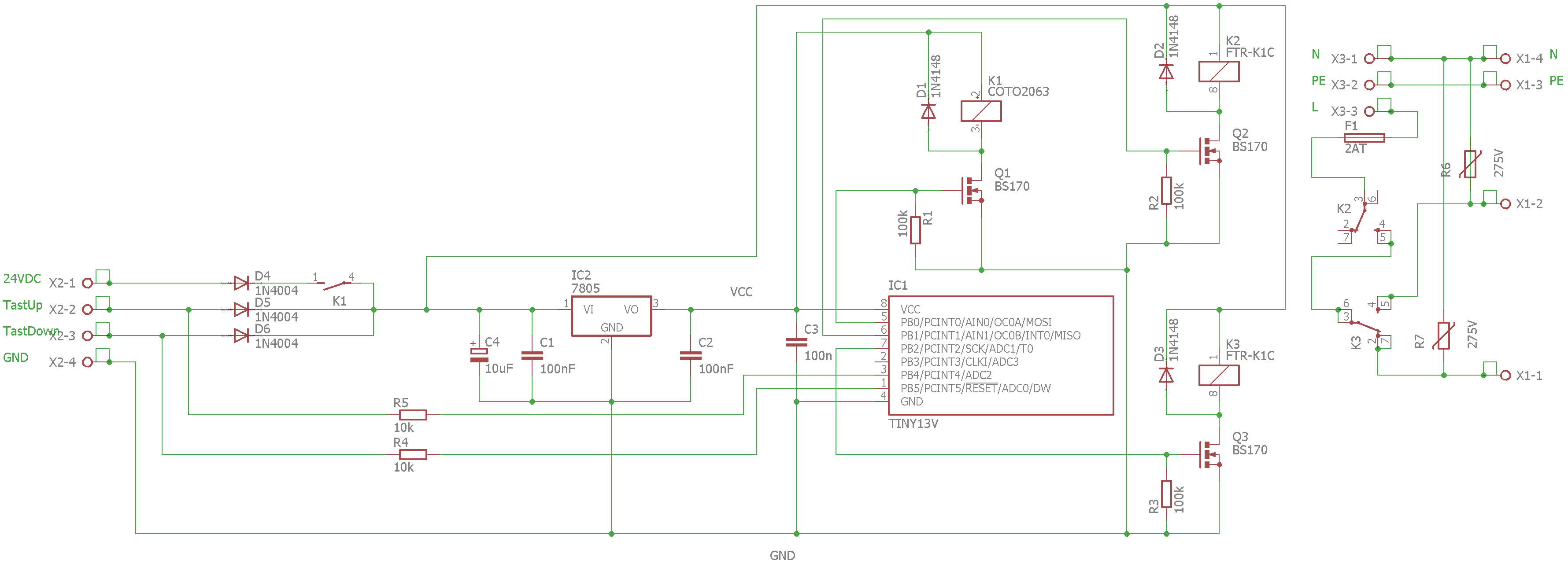

Habe noch die Relais für die Rollladenmotoren geändert, sind nun
16A-Typen (FTR K1CK024W) und mit 275V Varistoren versehen. Zudem erfolgt
jetzt die Ansteuerung durch Anwahl Richtung über K3 und
Anschalten/Ausschalten über K2.
Damit mir die Kontakte nicht kleben werde ich nach jedem Stopp (=K2
fällt ab) ca. 1 Sekunde warten. Und erst dann wieder anschalten.
Umschalten der Richtung nur wenn K2 abgefallen ist.

Jochen schrieb:
> sind nun 16A-Typen (FTR K1CK024W) und mit 275V Varistoren versehen
Man darf keine 275V VDR so an Rolladenmotore bauen, dort entstehen 460V
durch Trafowirkung.
Gast #4611599
@MaWin: Vielen Dank, werde für die Varistoren 460V-Typen nehmen.
@SvenL: Das habe ich aus einem anderen Schaltplan abgekuckt. Wenn der
Rollladenmotor auf Endabschaltung geht und mehr als 460V zurückkommt
müssten diese über die Varistoren abgeleitet werden und nicht über die
Relaiskontakte.
Grundsätzlich denke ich ist ein Hauptgrund von Problemen mit Kleben der
Relais zu kurze Pausen zwischen zwei Schaltzeiten der Relais. Deshalb
beabsichtige ich grundsätzlich eine Verzögerung (z.B. 1 Sekunde)
einzubauen wenn das Relais K2 abfällt.

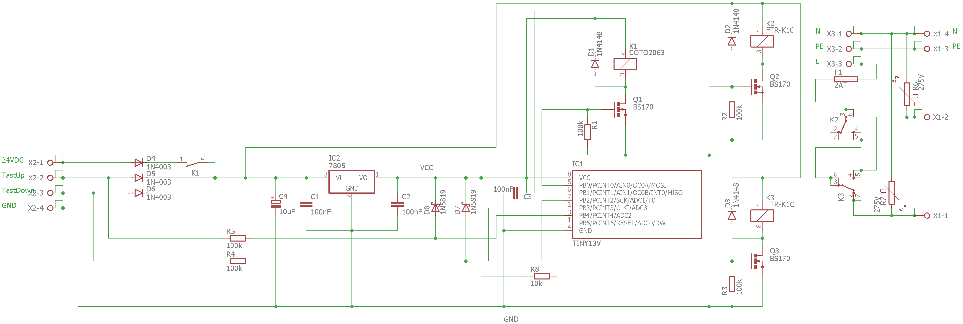

Hier noch ein Schaltplan mit kleineren Änderungen: Statt PB4/PB5 wird
nun PB3/PB4 vom Attiny verwendet - dadurch ist R8 hinzugekommen.
Zusätzlich kamen noch D7 und D8 (Schottky-Dioden) dazu, die hatte ich
vergessen. Und R5 und R4 habe ich auf 100k erhöht (von 10k), dadurch
wurde die Spannung an den Eingängen geringfügig kleiner (hat jetzt 5,24V
bei 20V an X2-2 oder X2-3). Die Schaltung nimmt mit allen Relais
angezogen ca. 50mA auf. Der 7805 kann auch ein 78L05 sein.

Würdest du die Gerberdaten für die Platine rausgeben? Möchte mir dann
ebenfalls die Platinen ätzen lassen.
