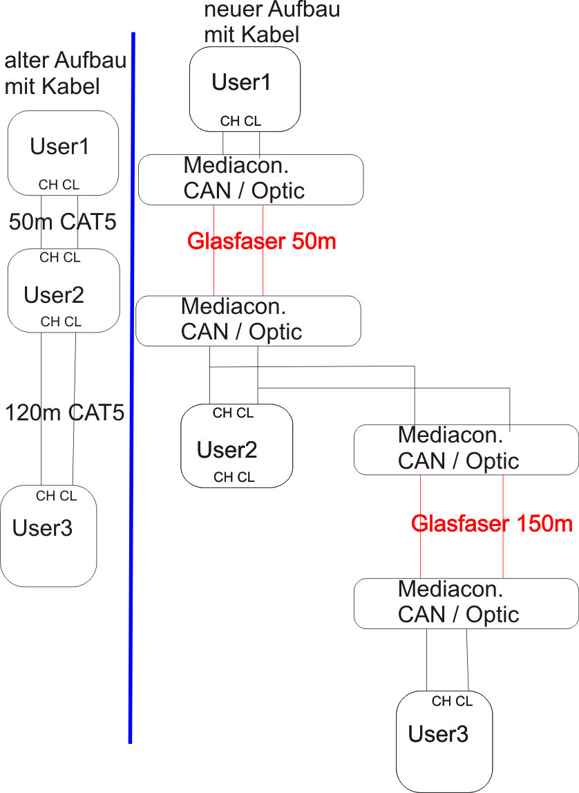

folgendes Problem:
wir haben 3 Elektronikplatinen welche über CANBUS miteinander Daten
austauschen. Die Bus-Leitungen (CAT7) sind 50 und 150 m lang.
beide Leitungen sind in einem Leerrohr in Boden vergraben, der Schirm
der Leitungen ist beidseits geerdet.
Nun wurden die Platinen zum 3ten mal durch Blitzschlag zerstört, jeweils
immer auf der CanBus Seite. (eine Beschädigung von der Netzseite kann
ausgeschlossen werden, da die Versorgungsspannungen das letzte mal alle
abgeklemmt waren.
Lt. Hersteller der Steuerung gibt es aber dafür keine andere Lösung als
die Kabel, denen ist das Problem sehr wohl bekannt. Ein Austausch der
Platinen kostet jedes mal knapp 5000 EUR!
jetzt meine Idee:
Die Buskabel rausschmeißen und Glasfaser einziehen (siehe Bild)
jetzt meine Frage: funktioniert der gezeichnete Aufbau so denn?
an User 1 und 3 jeweils ein Mediakonverter,
an User 2 zwei Konverter, der eine Konverter liefert den Canbus von
User1 , bindet User 2 mit ein und der andere Konverter führt den Bus an
User 3 weiter.
funktioniert das so?
gibt es evtl. einen anderen Konverter für User2, der mir den
Glasfaserbus durchschweift (Switch) und gleichzeitig auch die CAN-Daten
ausgeben kann, also ein Gerät mit 4 Glasfaseranschlüssen?
Welche Konverter sind hierfür zu empfehlen? Hat jemand damit Erfahrung?
Die Datenrate dürfe sehr gering sein, genaue Daten bekomme ich aber vom
Hersteller noch.
Die Konverter sollten mit 24V DC funktionieren, der CAN-Bus läuft auch
auf 24V Basis.
Vielen Dank für jeden Tip
Vielen Dank!
#4604699
Das ist alles? Keine Blitzstrom- und Überspannungsableiter an den
Leitungen? Nur den Schirm erden kommt mir sehr merkwürdig vor,
allerdings ist das nicht mein Fachgebiet. Und bedeutet "Erdung" dass der
Schirm jeweils mit dem Potentialausgleich der Gebäude verbunden ist oder
einfach irgendwo drangedengelt ist?
Das heißt, die wissen/ahnen durchaus, dass da was schief läuft.
Mein Vorgehen wäre:
1) Erfahrenen Elektriker, besonders einer mit Erfahrung bei
gebäudeüberschreitender Verkabelung, kommen lassen und die Installation
prüfen lassen. Dabei geht es nicht nur um die CAN-Systeme sondern auch
darum, dass offensichtlich bei Blitzschlag hohes Potential an Geräten
innerhalb des Gebäudes vorhanden ist. Was für Personen tödlich sein
kann.
Nicht den Betriebselektriker oder irgendeinen Mechatroniker / Schosser
fummeln lassen. Schon gar nicht E-Technik Ingenieure oder Informatiker.
Gestandener Elektriker. Ich wäre sogar mit den jüngeren "Elektronikern
für Energie und Gebäudetechnik" vorsichtig.
2) Hersteller vom CAN-System grillen. Welchen Normen und Standards soll
deren CAN-Schnittstelle erfüllen? Wie haben die das getestet?
Prüfberichte vorzeigen lassen. Was für Maßnahmen haben die auf der
Platine? Wie stellen sie sich den Blitzschutz vor?
Für 5000 Eur/Stück dürfen die ruhig Auskunft geben. Wenn sie es nicht
wollen würde ich mir grundsätzlich einen anderen Hersteller suchen.
Auch bei Glasfaser mit einem darin erfahrenen Elektriker reden bzw. von
ihm machen lassen. Je nach Kabel haben Glasfaserleitungen auch
Metallteile, z.b. Ummantlungen, die korrekt an einen Potentialausgleich
angeschlossen werden müssen.
Das hängt davon ab, wie diese CAN-Systeme funktionieren. Sind das
eventuell zwei Busse, dann funktioniert es nicht, oder sind H und L nur
durchgeleitet?. Unabhängig davon führen die Konverter Verzögerungen ein,
die dir den Tag verderben können.
Ich würde mir an dieser Stelle vom Hersteller bestätigen lassen, dass
das funktioniert.

Gast #4604825
anderer Hersteller ist nicht möglich, es gibt nur diesen einen,
und ich denke die wissen ganz genau dass es da Probleme mit
Blitzschlägen gibt.
Ich bin ganz normale Elektriker (mit 30Jahren Erfahrung, auch im
Blitzschutz) und wurde von dem Kunden gerufen um mir das ganze mal
anzuschauen. Die gesamte Anlage wurde von Hersteller so installiert.
Die CAT-Kabel sind jeweils Erdkabel, sind auch ordentlich an der
PA-Schiene angeschlossen sind.
Überspannungsschutz ist keiner installiert.
Mein erster Gedanke war jetzt eben, die Erdkabel durch Glasfaser zu
ersetzen,
