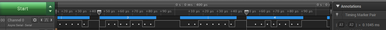

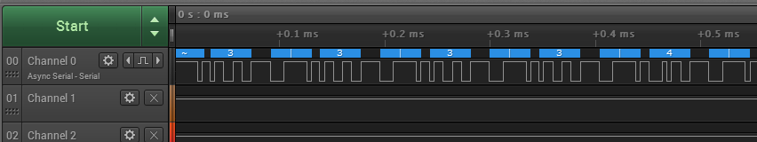

von avrFanBoy 8-) (Gast)
Um mein Problem zu visualisieren.
Hier getriggert mit 9k6 (WAV-Format?)
dazwischen eine Trennung mit Symbol: |
Vom ADC-Wert ist immer einstellig, weil die Spannung da grad klein ist.
Sobald 2-Stellig, geht ja bis FF, haut es nicht mehr hin.
Marc V. schrieb:
> 111 kannst du gar nicht erhalten, vllt. 0111 oder 1110.
Habe ich auch gedacht, vlt habe ich falsch gewandelt oder meine Timer
überschneiden sich jetzt schon.
Siehe Anhang. Frequenz ADC-abtasten mit 9k6Hz
Marc V. schrieb:
> Sowohl Falk als auch ich reden die ganze Zeit von Datenpaketen,
>  du willst es aber unbedingt Byteweise senden.
>  Warum ?
Ich komm halt nicht so schnell mit ;)
Wie an auf dem Bild sieht, reicht m.M.n die Zeit langfristig nicht dafür
die Daten auszusenden.
auf dem Logic Analyzer Bild ist nur 1Byte ADC und 1 Byte "Trennwand" und
sonst würde durch interruptgesteuert noch 1 Zeichen reinpassen. Das
ändert ja auch nicht viel wenn man die ADC-Abtastung auf z.B. 8 Khz
runtersetzt. Und meine Frage ist ob er das schafft zu senden, egal ob
Byteweise oder Päckchen.
