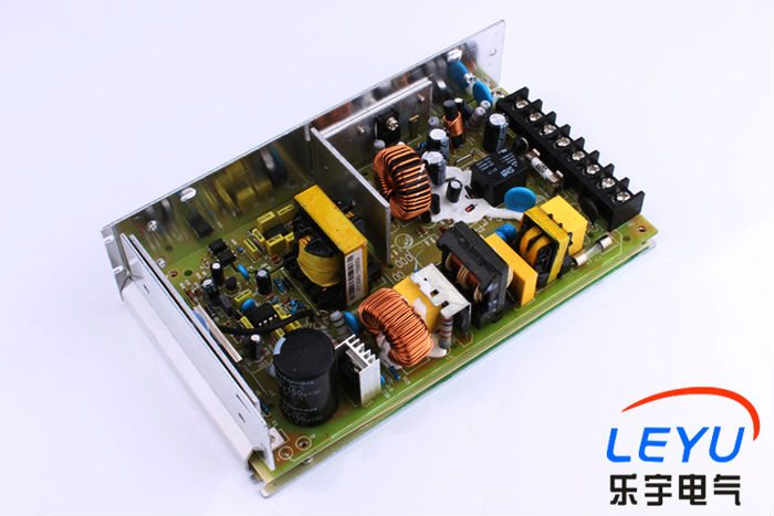

hallo
bei einem Netzteil von MeanWell habe ich bereits vor Monaten einen
defekten Elko festgestellt. Das Gerät wurde seither nicht mehr benutzt.
Da ich gerade dabei bin, bei Farnell zu bestellen, möchte ich auch den
Elko für das Netzteil mitbestellen.
Leider ist der alte, defekte nicht mehr auffindbar. Das einzige Bild das
ich im Netz gefunden hab ist im Anhang. Kann hier jemand den Wert
erkennnen bzw hat jemand ein identisches Netzteil und kann den Wert des
Elkos dort ablesen?

Wenn schon der Primärelko kaputtgegangen ist, dann solltest Du, wenn
Deine Möglichkeiten das zulassen, auch die Elkos auf der anderen Seite
prüfen. Die werden unter Last eher noch schlimmer rangenommen.

ich habe heute den defekten Elko ersetzt mit 100µF 400V
Nach dem Einschalten lief das Neztteil etwa 20 Sekunden (ohne Last)
dann explodierte der gerade getauschte Elko (er war extrem heiß)
Was kann der Grund dafür sein? Er war sicher nicht verpolt und der
Spannungsbereich sollte auch passen, zumal ich das NT mit 120V betreibe
(am Elko liegen 170V an)
#4615246
Gibt ja auch nur einen Typ Elko auf der Welt ;)
Wird halt kein Low-ESR gewesen sein, mit der Zeitverzögerung gibts
eigentlich keine andere Ursache. Verpolt hätte es gleich geknallt.

Wenn 170V an einem 400V-Elko anliegen, passiert garnichts.
Also irgendwas stimmt da nicht.
Entweder der PFC ist hochgelaufen und hat >500V auf den Elko gegeben,
oder der Elko war verpolt
oder
oder...

Defekte Schaltnetzteile prüft man doch nicht, indem man sie direkt ans
niederohmige Netz knallt.
Wenn es da vorher nur den Elko zerissen hat, haut es dann mit höchster
Wahrscheinlichkeit auch noch andre Teile zusammen.
Eine Glühlampe als Strombegrenzer ist da eine nützliche Hilfe.
