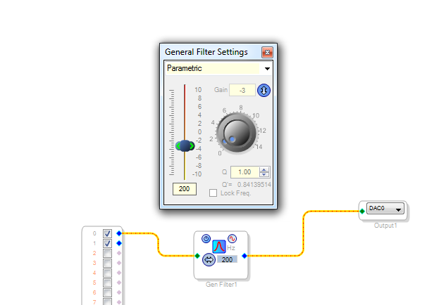

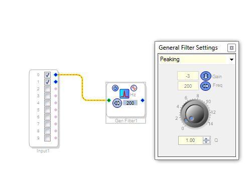

Wieder andere Werte erhalte ich wenn ich meinen identischen Filter mit
dem Analog Devices SigmaStudio generiere (siehe auch Screenshot)

bei Sigmastudio muss man mit den Vorzeichen des Nenners aufpassen. a0
ist fest 1, a1 und a2 werden mit -1 multipliziert, weil sich das aus der
Struktur den Biquads ergibt. Was Du als Peaking im Netz berechnen lässt,
ist nicht der Peaking in Sigmastudio. Dort ist das ein parametrischer
EQ.

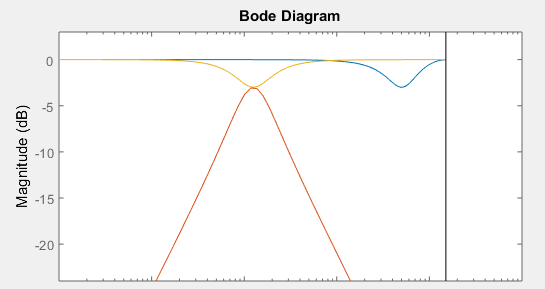

Das sind die drei Übertrgaungsfunktionen dieser Koeffizienten
blau aus dem C#
gelb aus dem Web
rot SigmaStudio

von hsc (Gast)
Wenn ich das in Sigmastudio einstelle, kommt das raus, was die Seite
berechnet.

Ich verstehe die Ausgabe von Sigma Studio leider nicht so ganz...
Einstellung siehe Screenshot, ergibt folgendes Ergebnis:

von hsc (Gast)
Q ~ 0,84 damit Q'=0,707. dann kommt das richtige raus.

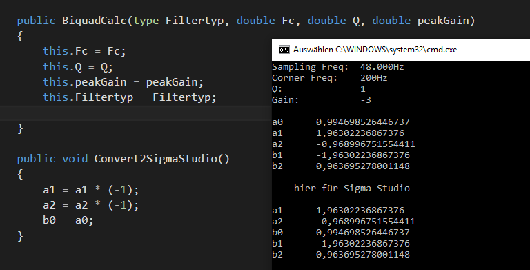

von Borsty B. (mantabernd)
Tatsächlich du hast Recht wenn man den Gain von -3 auf 0 stellt...
Dann muss man aber A1/A2 noch mit *-1 multiplizieren (wie du schon
sagtest) und aus A0 wird B0.
Hab mein Programm etwas angepasst (siehe Screenshot).
