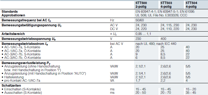

kann mir jemand sagen, welche Anzugsleistung die Siemens SENTRON Schütze
5TT5040-2 bzw. 5TT5050-2 haben?
http://www.elektrotresen.de/unsortiert/Siemens-Indus-Sector-Insta-Schuetz-40A-4S-230AC-400V-5TT5040-2.html
http://www.elektrotresen.de/unsortiert/Siemens-Indus-Sector-Insta-Schuetz-4S-230-400VAC-63A-5TT5050-2.html
In den jeweiligen Datenblättern steht nur die Verlustleistung und die
Steuerspeisespannung aber nichts über die Anzugsleistung.
Grüße

Gast #4606760
Bei Schützen mit DC-Spule ist auf jeden Fall Halte=Anzugsleistung (rein
ohmsch).
Das sind ja nun Installationsschütze, da scheint sich keiner so richtig
drum zu scheren.
Aber ich habe was gefunden:
Alle 5TT504 haben eine Anzugs- und Halteleistung von 5W//5VA, unanhängig
von der Steuerspannung.
Da die Schütze sich offenbar rein ohmsch verhalten (auch die AC-Schütze)
jandelt es sich höchstwahrscheinlich auch bei den AC-Schützen um
DC-Schütze mit vorgeschaltetem Gleichrichter. Macht man gern, um die bei
Insta-Schützen geforderte Brummfreiheit zu erreichen.
Jörg
