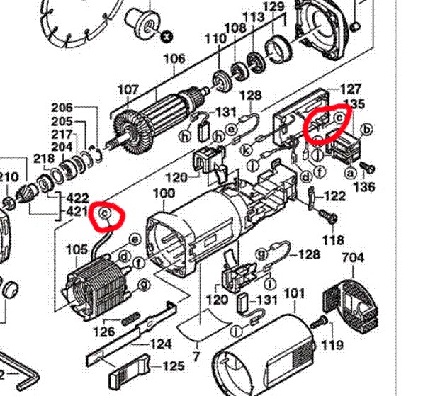

könnte den dieser auf dem Feld-Bauteil eingebaut sein ? laut
explosionszeichnung und stückliste gehen genau diese zwei drähte dahin
.... wie kann man soetwas testen ?

Ist aber egal, der Sensor ist ein Temperaturfühler, und er erfüllt seine
Funktion bestens und bemerkt den defekten Stator und/oder Rotor.

Das Teil "b" könnte so ein Drehgeber sein, der an "c" angesteckt
wird...
Du könntest auch versuchen, die Kontakte zu reinigen, trotzdem
wäre die E-Nr. von Vorteil...

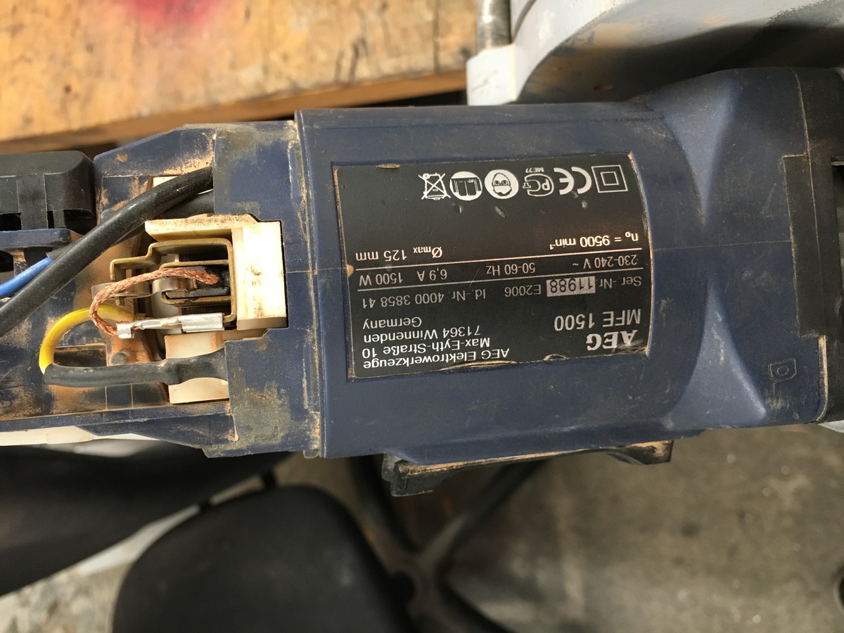

das hier sind die beiden kabel der fräse diese gehen an bauteil 105
ich werden gleich noch ein foto vom typenschild machen
danke schonmal für die zahlreichen antworten

#5264905
hinz schrieb:
> F. F. schrieb:
>> Auf der Explosionszeichnung ist an 127 ein Trimmpoti extern angebaut,
> Das ist kein Trimmpoti, sondern ein Temperaturführer, und der steckt im
> Stator.
Ich finde es eigentlich blöd Leichen zu fleddern, aber das ist auch kein
Temperaturfühler, sondern eine Relaisspule.
Wenn man es richtig groß macht, kann man das sehen.
Demnach könnte das Bauteil 135 (wird als Schalter bezeichnet) ein SSR
sein. Nur, und dazu habe ich leider keine Erfahrung mit SSR's, weiß ich
nicht, ob das so ein Fehlerbild erzeugen kann.

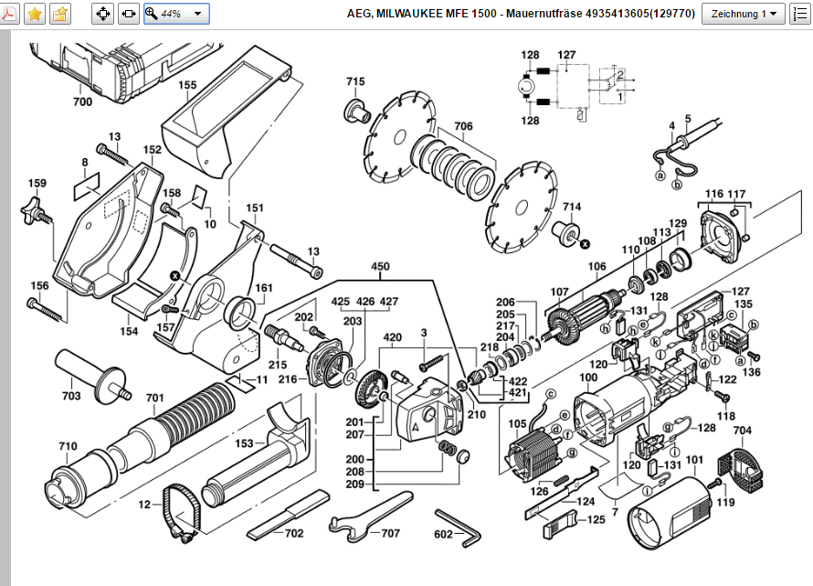

In der Anleitung wird dieses Verhalten beschrieben:
"Bei längerer Überlastung schaltet die Elektronik auf reduzierte
Drehzahl. Die Maschine läuft langsam weiter zum Kühlen der
Motorwicklung. Nach Aus- und Wiedereinschalten kann mit der
Maschine im Nennlastbereich weitergearbeitet werden"
Wenn man sie dann aus- und wieder einschaltet, läuft sie ja dann auch
erstmal wieder hoch. In der Explosionszeichnung sieht man rechts oben
den Verdrahtungsplan, darin ist ein PTC oder NTC eingezeichnet. Meine
Hoffnung ist die, dass einfach nur dieser kaputt ist und der Elektronik
meldet, dass der Motor zu heiss ist.
Falls jemand diese Maschine schon mal zerlegt hatte, ist der Typ bekannt
von dem Bauteil, ist der überhaupt zu tauschen?
Vielen Dank!

Hallo.
So, einen Schritt weiter. Es ist genau das gleiche Verhalten, das der OP
nennt.
Ist der PTC angeschlossen, dreht die Maschine hoch, bleibt 4-5 s auf
Drehzahl und regelt dann herunter. Ist der PTC ab, dreht die Maschine
hoch, und geht sofort mit der Drehzahl herunter.
Dass es ein PTC ist, nehme ich an, da ich 52 Ohm bei Raumtemperatur
messe, der scheint also ok zu sein, falls die Annahme stimmt. ;)
Die Maschine ist fast neu, sieht kaum gebraucht aus. Dass der Motor mal
überhitzt ist, und der Motor defekt ist, ekann ich kaum glauben. Ich
vermute, der Elektronikbaustein ist defekt. Leider ist der vergossen,
ich bestelle mal einen neuen.
