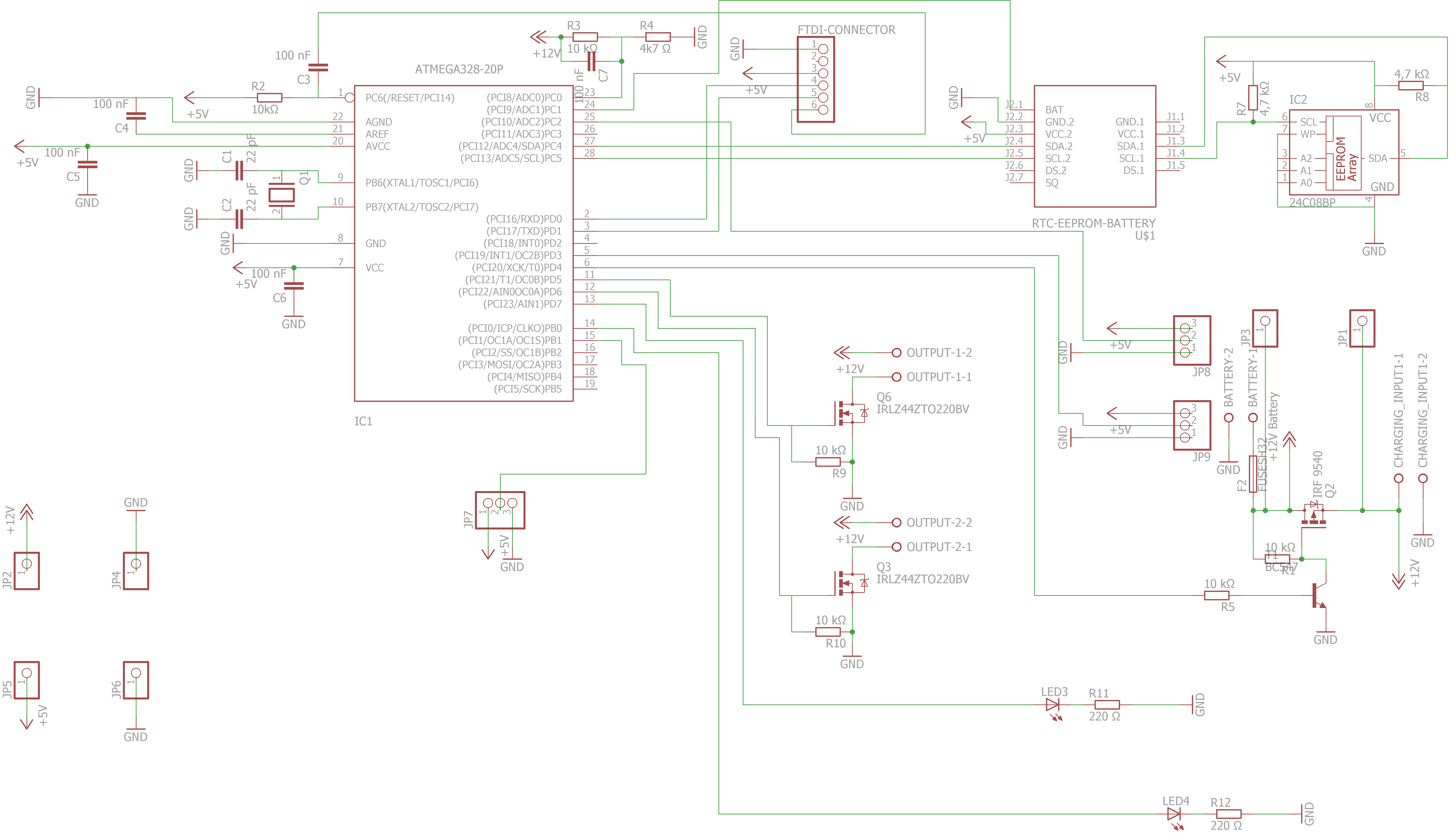

von Sascha F. (sascha_f28)
Erstmal kurz zur Erklärung ...

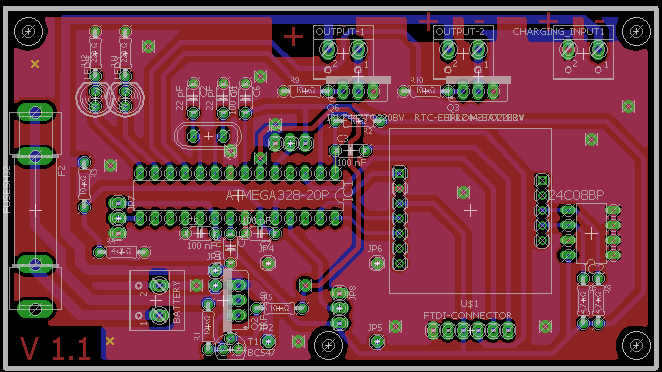

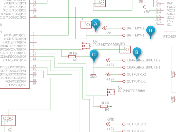

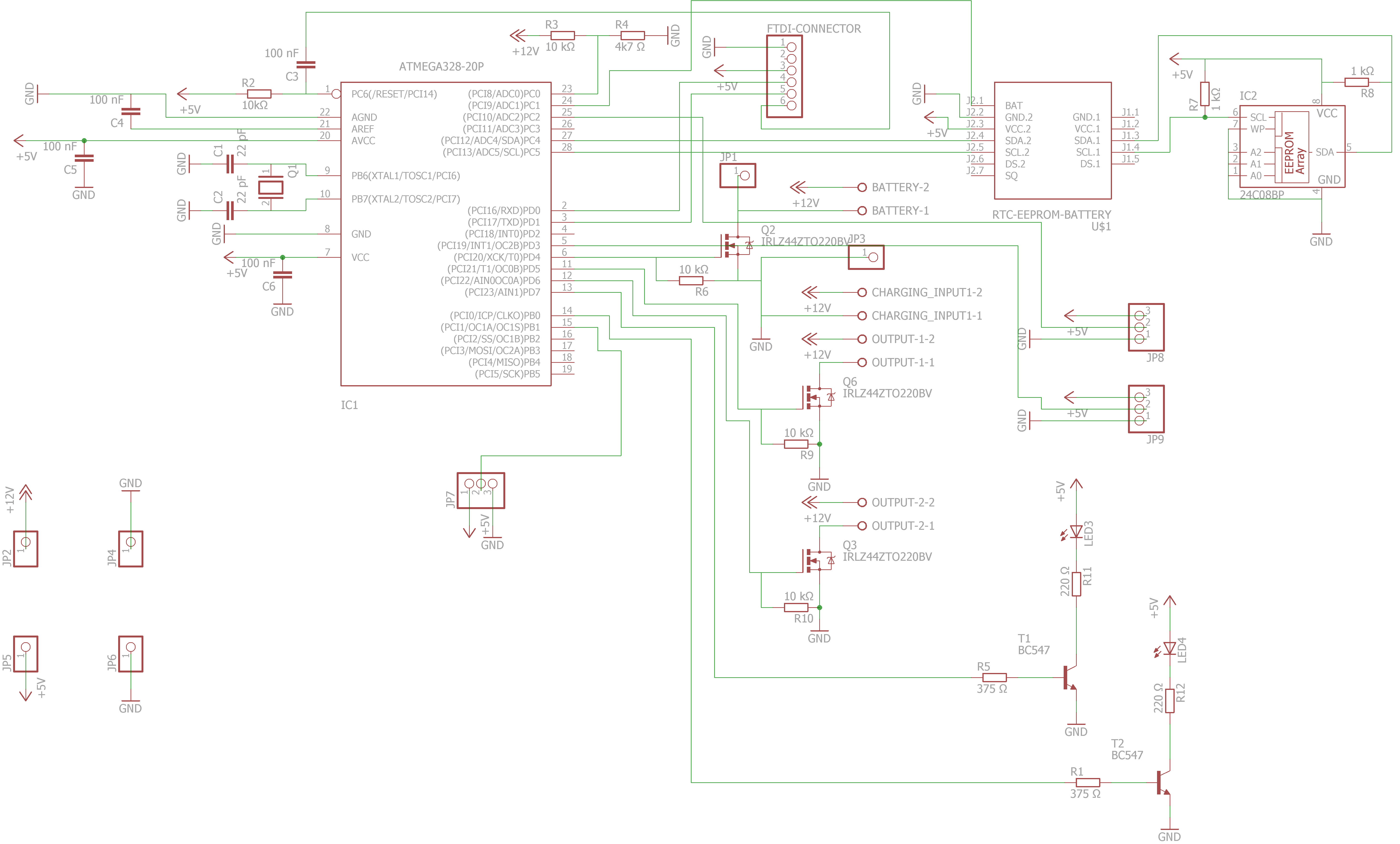

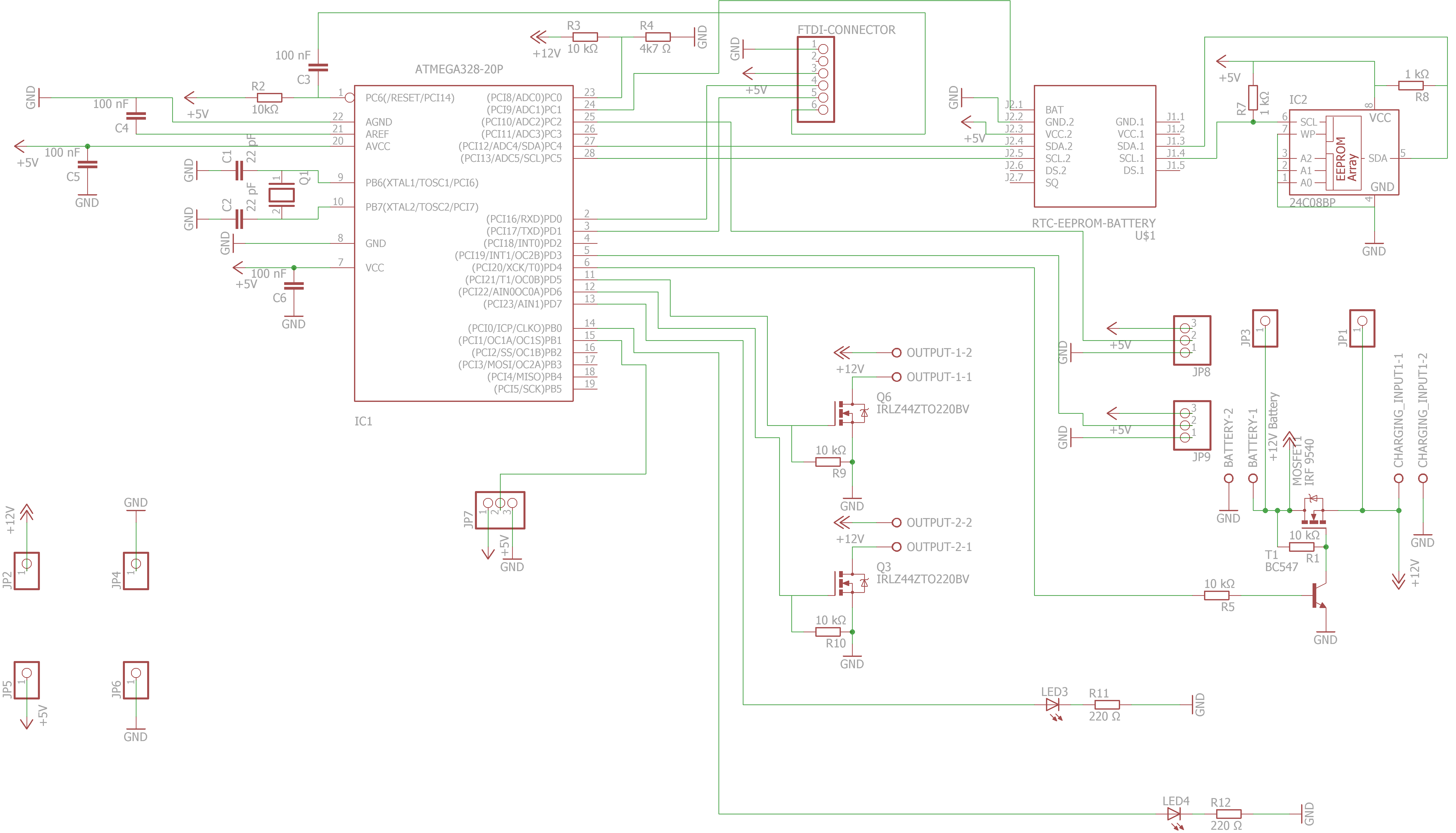

DIe Schaltung soll 2 x 12V 7,2A Bleizellen Parallel bewachen.
Wenn eine Spannung von 10.8V Unterschritten wird soll sich die Schaltung
selber Runterfahren ...
Ich hatte bereits eine ähnliche schaltung mit 5V Relais die sich super
selber abgeschaltet hat wenn die spannung zu gering war ..
Aus Kosten, gewichst und Größen gründen wollte bzw. habe ich die Ralis
gegen IRLZ44 MOSFETs ausgetauscht ...
Grundsätzlich funktioniert das auch super nur das sich die Schaltung
nicht mehr selber abschalten kann ...
aus irgendeinem Grund läuft die Schaltung sobald am Battery Eingang
Spannung anliegt ...
Die Jumper 1(A) und 3(B) Sollten eigentlich zum starten dienen in dem
der MOSFET per Taster kurz überbückt wird bis die schaltung selber
schauen konnte ob noch genug Saft in der Batterie ist. Dann sollte Sie
den MOSFET Durchschalten und alles läuft ... wenn nicht mehr genug saft
da ist soll Sie Schaltung den MOSFET Sperren und alles geht aus ...
Aber aus irgendeinem Grund Funktioniert es nicht ..
ich bin mir aktuell aber auch nicht sicher ob ich beim Löten was Versaut
habe oder ich schon einen logischen Fehler gemacht habe ....
Auf die 4 Junper unten Rechts wird ein kleines Stepdown Modul gesteckt
das aus den 12V Batterie die 5V für den 368 macht ....
also könnt ihr erkennen was ich falsch gemacht habe ?
wich könnte euch noch das PCB Layout hochladen wenn es helfen würde :-)
ich danke schon mal im Vorraus ...
lg

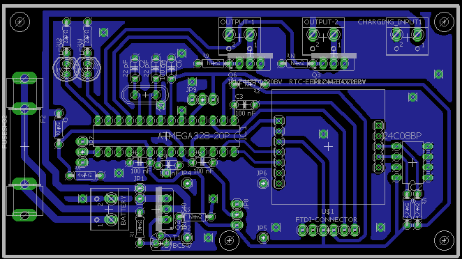

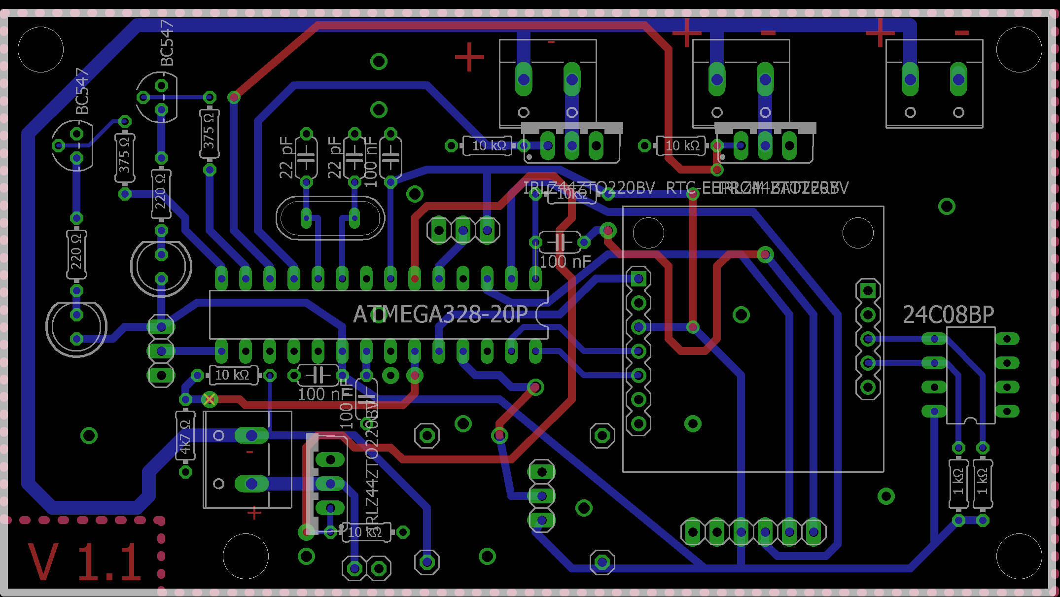

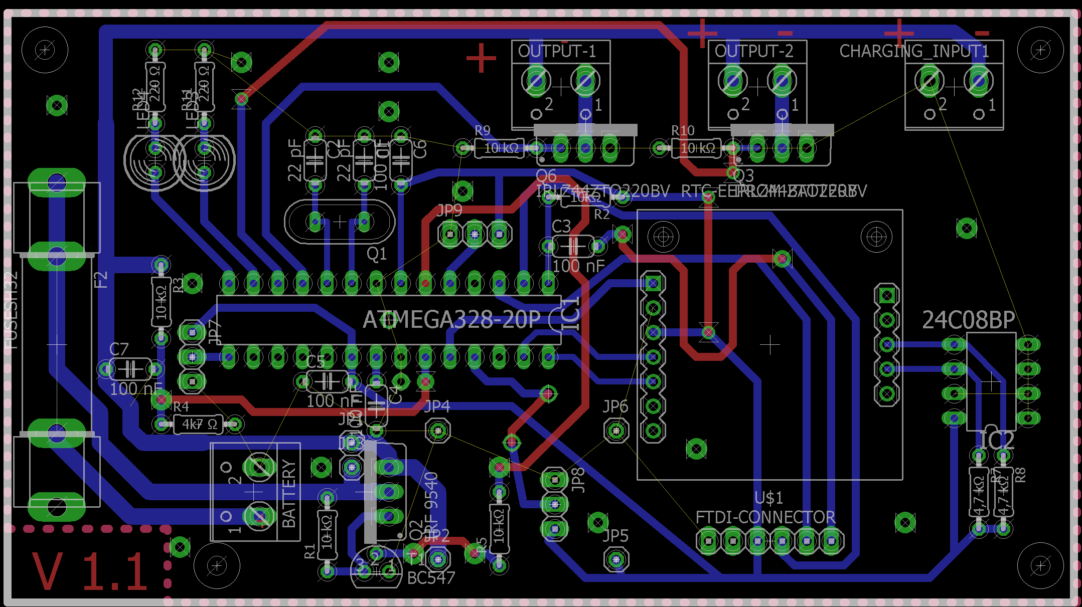

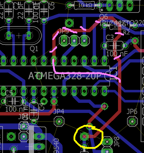

hier noch das layout

von Thomas E. (picalic)
Der Minus-Pol der Batterie lässt sich so nicht durch den MOSFET trennen,
weil in dieser Richtung die Body-Diode des MOSFETs leitet (Kathode =
Minus der Spannungsquelle!). Du solltest einen P-Kanal FET zum Schalten
des Pluspols nehmen und benötigst noch einen weiteren NPN-Transistor
oder N-Kanal FET zur Ansteuerung des P-Kanal FETs durch den µC.

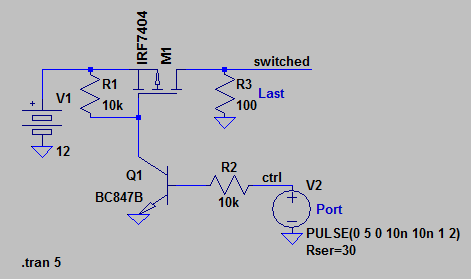

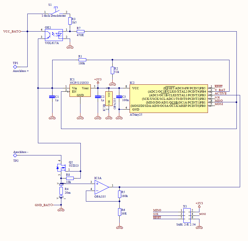

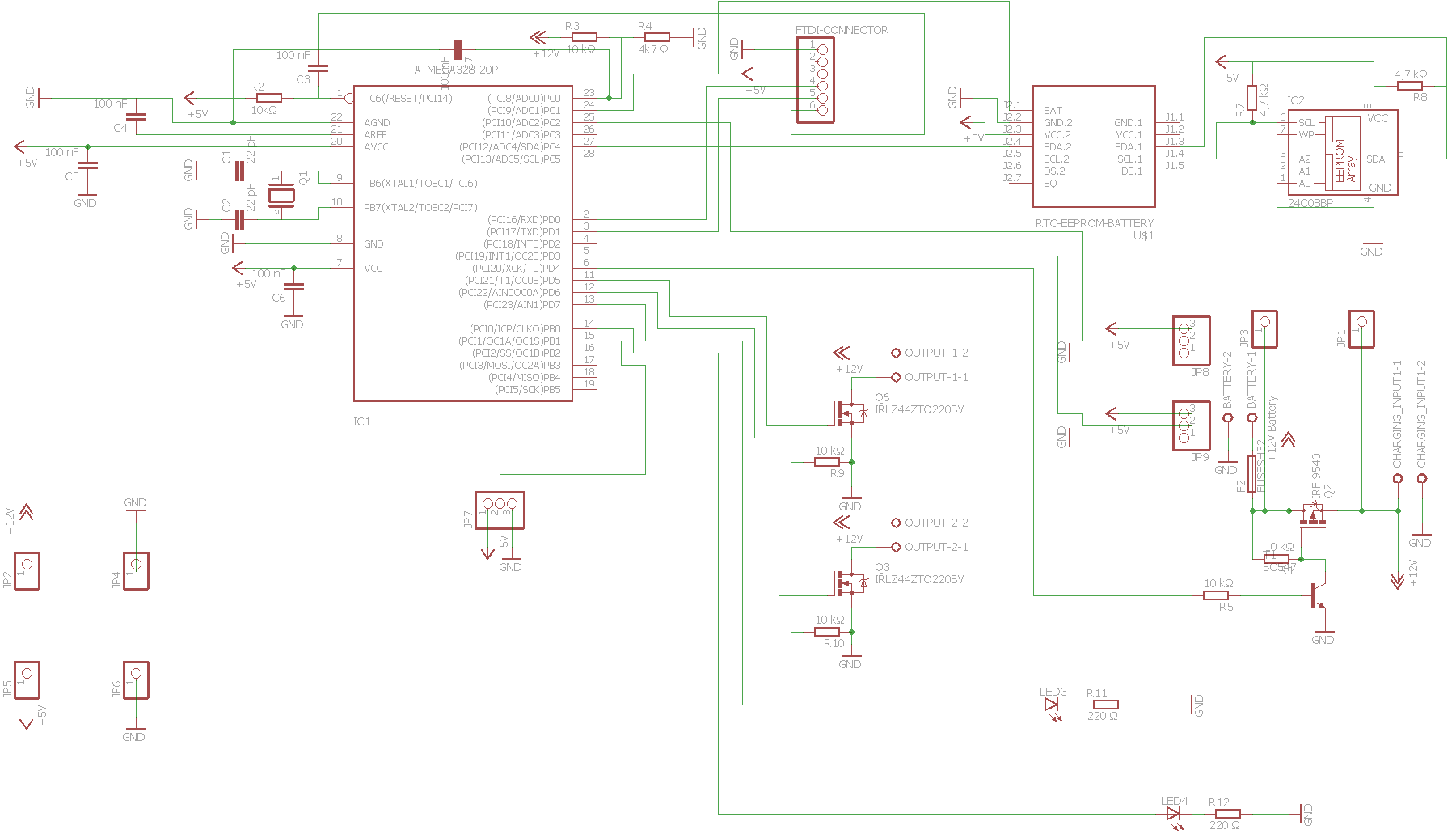

Sascha F. schrieb:
> wirklich verstehen tue ich das aber noch nicht
> hast du mal ne Beispielschaltung ?
z.B. so...
(Lade Dir LTSpice herunter, damit kannst Du auch experimentieren)
von aSma>> (Gast)
Servus,
die Basiswiderstände für die Bipolartransistoren müssen überarbeitet
werden. Oder besser du lässt die Bipolar Transistoren weg, da der
Transistor in der Basis dengleichen Strom  wie im Kollector ausweist.
Verstärkung 1:1 lol. Der ATmega schafft die paar Leds auch ohne
Transistor.
Pullupwiderstände des i2c Buses mit 1k bei 5V und 100khz ist nicht
busnormgerecht. Diese gehören in die nähe des Maters. Hier wird mir
nicht klar, ob du jetzt die internen Pullups des ATmega nutzt?
Serienwiderände zum Schutz der Pins fehlen. Tiefpassfilter für deinen
ADC Pin könnte ich mir vorstellen.
Sicherung fehlt.
Tastenentprellung fehlt.
aSma>> schrieb:
> Servus,
> Transistor.
> Sicherung fehlt.
Also da das meine Erste Schaltung mit einem reinen ATMEGA ist (Also ohne
das Arduino) Verzeiht mir bitten den einen oder anderen Anfänger Fehler
> Transistor.
Den Basiswiederstand hatte ich nach einem Tutorial (hier von der Seite)
Berechnet das Beispiel war sogar auch mit einem BC 547 und laut dem
sollte der Basis wiederstand bei rund 375 Ohm liegen was habe ich
falasch gemacht?
Wirklich gut leuchten tun die LEDs nämlich nicht :-)
1k Wird in den Meißten beispielschaltungen Benutzt ...
also für das RTC Modul :-) was wäre den Besser als 1KOhm ?
was meinst du mit Maters ...?
Hier wirst du etwas genauer ausholen müssen ?!!?!?!
> Sicherung fehlt.
Hatte ich bisher noch nicht gemacht ...
meinst du eine SIchrung für die lastseite ?
oder den mC?
Der Taster überbrückt doch nur den FET und wird nicht vom mC gelesen
trotzdem entprellen ?
lg

von aSma>> (Gast)
> falasch gemacht?
Wenn du Transistor als Schalter nutzt dann gilt die Formel: IC=10*IB
(siehe Datenblätter).
Dann reicht auch ein 2.2k aus um 20mA zu liefern. Wenn deine LEDS zu
dunkel sind, dann senke den Vorwiderstand. Die ATmega Pins schaffen
irgendwas bis zu 40mA und 150mA zusammen. Guck dir die Datenblätter an.
Ich meinte "Master". Welchen Widerstandswert du brauchst kannst du in
den Datenblätter nachlesen! Viele I2C-Bussysteme sind bis 3mA und 400pF
begrenzt. Generell ist da mit deinen RTC Modul nicht Koscher. Da hast du
SDA1 und SDA2.... Also 2 Bussysteme? Interne Pullups des ATmegas sind
sehr hochohmig...
Das finde ich lustig.
> oder den mC?
Das wirst du schon dann merken. Wenn dir µC paar mal abgebrannt ist oder
die Leitungen bei 7,2A alle durchschmoren.
Es gibt Taster und Schalter. Was hast du?
mfg
Sascha F. schrieb:
> also den FET IRL7404 finde ich irgendwie nicht ...
und
Sascha F. schrieb:
> Kann ich anstatt eines BC 847 auch einen BC 547 Benutzen ?
die Auswahl der Bauteile musst Du nicht so eng sehen - ich habe hier
einfach irgend einen passenden aus der Library genommen. Du kannst hier
so ziemlich jeden beliebigen P-Kanal FET einsetzen, der Strom und
Spannung Deiner Schaltung verträgt, und auch der NPN-Transistor muss nix
spezielles können. AFAIK ist der 847 auch nur ein 547 im SMD-Gehäuse.

Thomas E. schrieb:
> und
ahh okay ...
die 547 habe ich nämlich da und sind auch überall günstig beschaffbar ..
kannst du mir einen P-Channel FET empfehlen ... irgednwas was genauso
typisch ist wie der 547 :-)
 und bitte kein SMD :-)
dann würde ich nämlich heute nochmal zu SEGOR Fahren :-)

So hier mal meine Überarbeitete Schaltung...
wie schon geschrieben habe ich mir für  einen IRF9540 P-Channel FET
entscheiden der von einem BC547 angesteuert wird,
schaut doch vielleicht nochmal rüber und sagt mir ob ich eurer
Anmerkungen
so ausreichend umgesetzt habe ...
die 2 Transistoren der LED habe ich entfernt
eine Sicherung kommt direkt in das Kabel (Hatte ich noch aus dem Auto)
mit den 2 x 1 KOhm wiederständen für den I2C bus habe ich noch nichts
gemacht, da mir aktuell noch nicht klar ist was ich da falsch gemacht
habe
zu groß zu klein ..,. !?!?!?!
was auch noch eine Frage ist,
sollte ich den umbau mit dem FET auch für die 2 Ausgangskanäle machen
oder spielt es da keine Rolle ?
lg
> Anmerkungen
Beim MOSFET im Schaltplan ist S und D vertauscht - S muss an den Akku, D
ist die geschaltete Spannung. Außerdem ist das Symbol eins vom N-Kanal
FET (ja, ich weiß, daß Du in der Eagle Library keinen IRF9540 gefunden
hast, aber ich kann mir nicht vorstellen, daß es da keinen P-Kanal FET
geben soll!?)
> habe
ich, denke, die 1k Widerstände sind ein wenig zu klein (5mA Strom bei
5V!).
Bei kurzen I2C-Bussen mit nur wenig Teilnehmern reicht bestimmt auch 2,2
oder 4,7 kOhm.
Der andere I2C-Bus (zwischen RTC und µC) hat gar keine Pull-Ups (oder
ist am RTC-Modul der Bus durchverbunden?)
So hier nochmal die "Verbesserte Version"  :-)
und das enstsprechende Layout
von Prem (Gast)
Hallo Sascha,
als stiller mitleser dieses Forum und ebenfalls als nicht Profi, fallen
mir bei deinem Layout noch einige stellen auf, die du ggf. noch einmal
überarbeiten solltest bevor du dein Layout zum Ätzen oder in die
Fertigung gibst :)
So ist es z.B. möglich das Layout sofern es soweit bereits vollständig
ist, einlagig zu gestalten und einige / nahezu alle "Brücken" zu
vermeiden:
Ein Beispiel:
R3 ein stück nach links und die Leitung oberhalb von R4 im Bottom
"durch" den Atmega leiten.
Oder:
Die schräge TOP Leitung über JP8 nach Links verschieben und als Bottom
durch R5 routen.
Des Weiteren könntest du noch einige Winkel die deine Leiterbahnen
nehmen anpassen oder diese kleiner gestalten...
Dies soll gewiss keine Kritik sein, sondern nur eine überlegung um deine
Platine wartungsfreundlicher zu gestalten.
Gruß,
Prem
Und auf jeden Fall mal den DRC-Button anklicken (gelber Kringel).
> eine überlegung um deine Platine wartungsfreundlicher zu gestalten
Schalte einfach mal zwischendurch nur den Top-Layer und danach nur den
Bottom-Layer aktiv. Dann fallen dir solche Sachen wie ich lila
reinskizziert habe, sofort ins Auge...
Sascha F. schrieb:
>> du meinst also zwischen PIN 28 (A0) und +5V ?
> ich meinte natürlich PIN 23 (A0) und +12V
Weder, noch, sondern zwischen ADC0-Eingang (Pin 23) und AGND (Pin 22).
Ist für das Layout hier schon optimal, da die Pins nebeneinander liegen.
Der Kondensator soll ja irgendwelche dynamischen, hochfrequenten
Störungen wegfiltern, indem er sie gegen Masse ableitet. Zwischen +12V
und Pin 23 bewirkt er das Gegenteil.
So freunde der Nacht :-)
ich habe mir mal eure anmerkungen zu gemüte geführt und versuht
umzusetzen ..
ich denke es ist mir ganz gut bekommen, ich habe die meisten Brücken
gekillt bekommen, bis auf die eine aber da ist kaum was zu machen ...
Leider kann ich die Buttom Seite nicht Killen da ich sonst den
Groundfill nicht verbunden bekomme ...
aber ich denke das sieht jetzt schon deutlich anders aus ...
Sonst noch Anmerkungen bevor ich das Morgen Herstelle ?
An dieser Stelle da wir uns Hoffentlich dem Ende nähern einen Riesen
Dank
an euch für eure Hilfe aber vor allem für eure Gedult !
lg
Beim MOSFET sieht es immer noch nach vertauschtem S und D aus!
ja war auch so, obwohl ich die eigentlich getauscht hatte ...
vielleicht beim austausch des Bauteils Passiert :-)
Hier die Hoffentlich wirklich letzte Version :-)

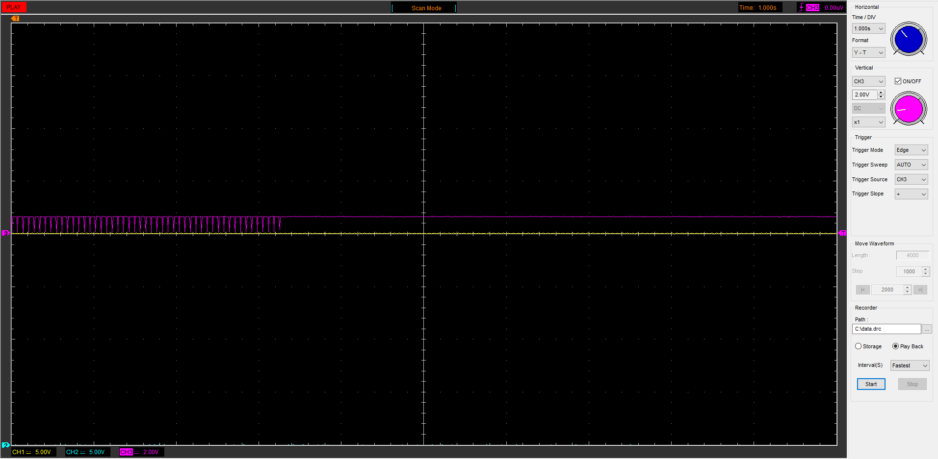

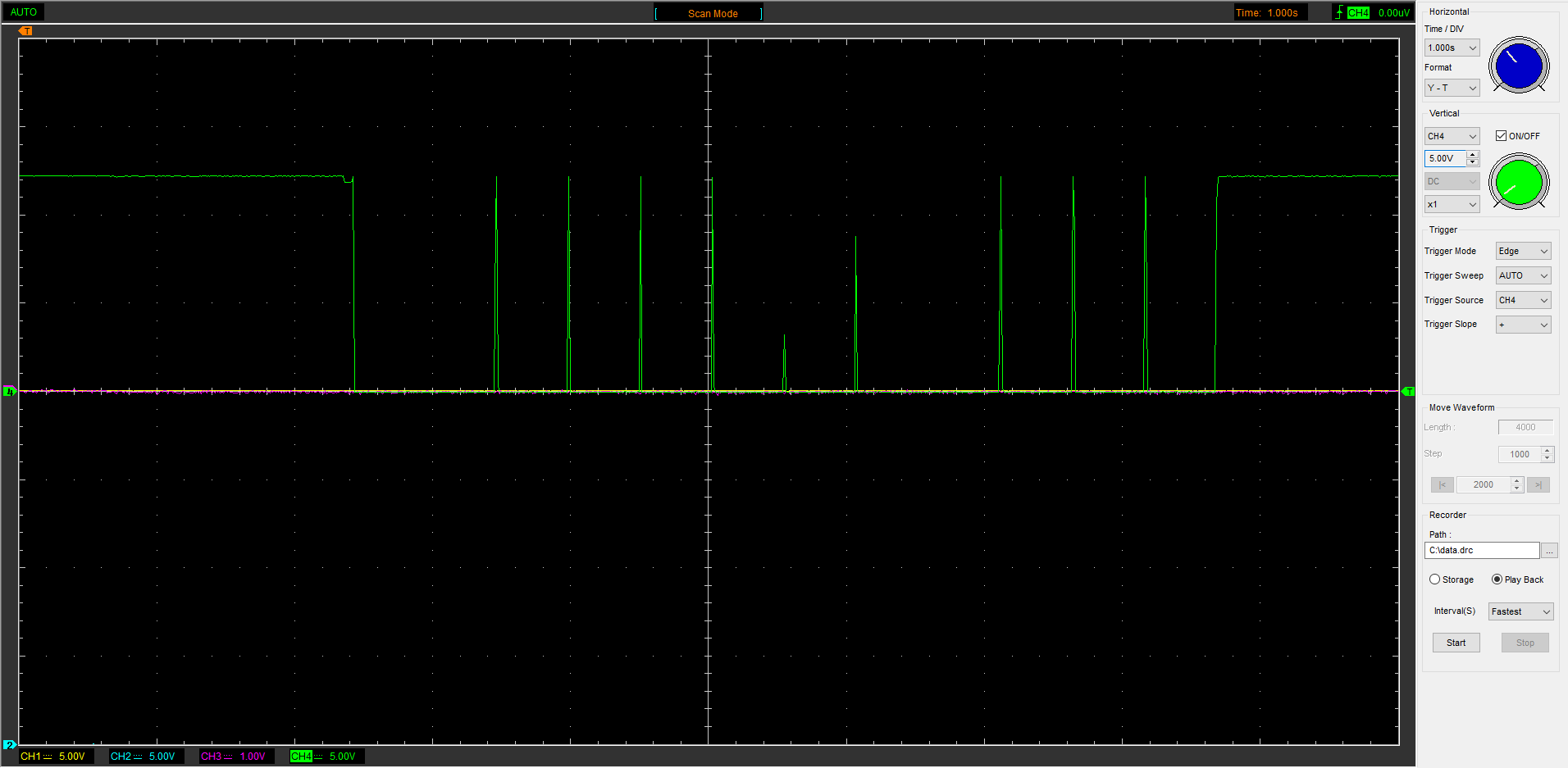

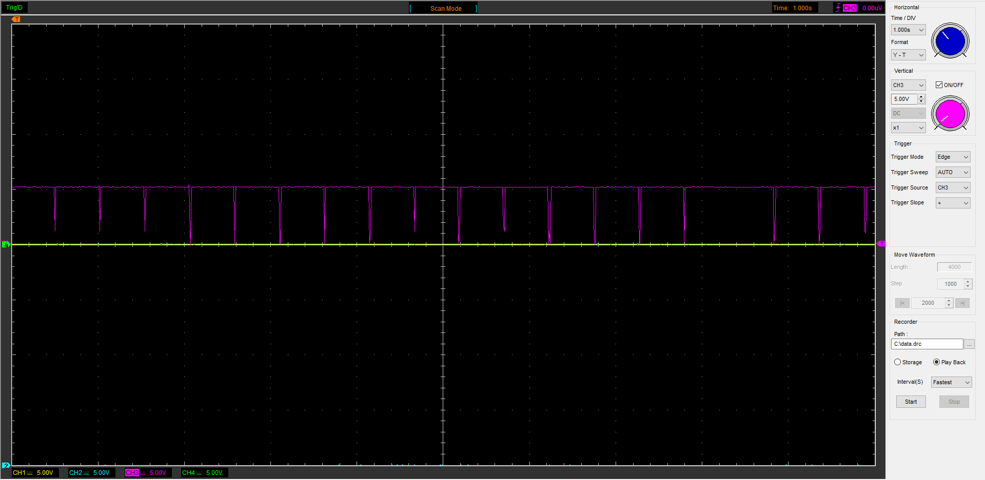

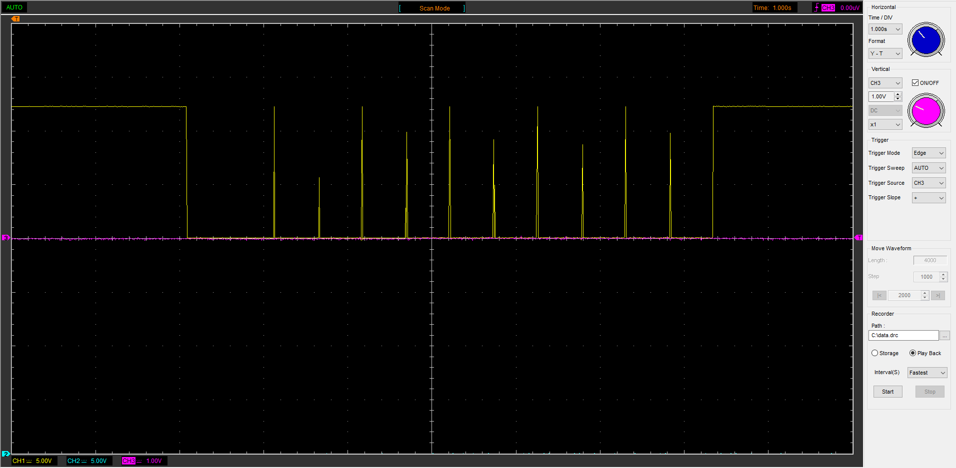

Der Eingang schaltet irgendwie nicht durch ...
habe mal mit dem Ossi, an der Basis des 547 gemessen ...
da kommt auch ein Signal an .. aber ich denke das Hat einfach nicht
genug
bums um durchzuschalten ...
kann das an dem 10k wiederstand an der Basis liegen ?
wenn ich das Ossi richtig lese liegen an der Basis nur ca. 1 V an ...
das kann doch nicht stimmen oder ?

ins Kennlinienfeld verrät, dass h_{FE} auch bei 40 mA Kollektorstrom
noch in diesem Bereich liegt. Aber, etwas versteckt bei den Daten und
der Kennlinie zu V_{CEsat} (der Kollektor-Emitter-Sättigungsspannung)
findet man, dass \frac{I_C}{I_B} = 20 bei Sättigung ist, und das ist der
gewünschte Zustand. Also rechnet man mit einer Stromverstärkung in
Sättigung von 20.
Daraus folgt: I_b=\frac{40\,\mathrm{mA}}{20} = 2\,\mathrm{mA}
Der Mikrocontroller sei vom Typ ATmega oder ATtiny und liefert bei einer
Versorgungsspannung von 5 V abzüglich 10 % Toleranz mindestens 4,5 Volt
bei 2 mA. Etwa 0,78 V fallen an der BE-Strecke ab (Datenblatt des
BC547B, aus Kennlinie geschätzt), also bleiben ca. 3,75 V.
Rb = \frac{3,75\,\mathrm{V}}{2\,\mathrm{mA}} = 1875\,\Omega
Man wird hier also einen Basiswiderstand von < 1,8 kΩ, beispielsweise
1,5 kΩ wählen.
Dem nach ist doch 10K viel viel zu groß oder ?
aber die knapp 1V scheinen zu stimmen ....
okay irgendwas schein wirklich nicht mit dem 547 zu stimmen ...
wenn ich mir den Emitter ansehe (Ossi) sieht man Drückt man den Taster
brechen die 3,75V ein aber es gibt immer wieder Spitzen, ich denke mal
die werden reichen um den FET abzuschalten ..
hat jemand ne idee woher diese Sptizen kommen ?
Nebenbei ...
die schaltung klickt auch ab und an wie eine alte Uhr .. :-(
konnte das aber bisher nicht reproduzieren !
Wenn Du mit dem Oszi die Spannung am Emitter misst, dürfte da nur eine
0V-Linie erscheinen, da Emitter laut Deinem Schaltplan an Masse
angeschlossen ist.
Deine Rechnungen und Schlussfolgerungen kapiere ich auch nicht ganz: mit
dem 10k Widerstand zwischen Kollektor(BC547) und 12V (+)Akku kommst Du
im durchgeschalteten Zustand nur 1,2mA Kollektorstrom. 1/20 davon (für
die Sättigung) ist 0.06 mA, da fließt durch den 10k Basiswiderstand
schon ein Vielfaches. Davon abgesehen: selbst wenn der Transistor nicht
in die Sättigung getrieben wird und z.B. noch eine C-E-Spannung von 2V
am Transistor abfallen würde, wäre das völlig wurscht! Der FET bekäme
dann mit 10V trotzdem noch genug Ugs, um einzuschalten.
Thomas E. schrieb:
> angeschlossen ist.
ja das mit dem Emitter vergiss mal wieder :-)
da hatte ich einen Denkfehler ....
ab RB liegt es scheinbar auch nicht, habe in zwischen einen 4k7
eingebaut ...
gleiche Problem !
ich schnalls einfach nicht ....
man sieht im Ossi das die Spannung (die ja abfällt wenn der 547
Schaltet)
Immer wieder Spitzen hat, ziemlich Gleichmäßig eigentlich
gemessen habe ich das natürlich am Collector (nicht emitter)
kann das ggf. was mit PWM zu tun haben ...
vielleicht hat der mC in zwischen doch eins weg ...
PIN4 (PCINT20) ist ja ein PWM Pin ....
ich werde jetzt nochmal an der BASIS messen, vielleicht sehe ich da mehr
aber wirklich schalu werde ich nicht draus ,.,.
solangsam bescheleicht mich das gefühl ich sollte mir ein anderes Hobby
suchen !
wo könnte ich den Fehler den noch suchen ?
So hier gemessen am Collector des 547
Man sieht das Drücken des Tasters ...
und die Spannungsspitzen ....
12V liegen auch an ...
Vor Allem: systematisch suchen! Guck Dir erstmal die Versorgungsspannung
des AVRs an, dann das Signal am Port (PD4). So regelmäßig, wie die
Signal-Peaks kommen, scheint mir das eher ein Software-Problem zu
sein...
von Christian B. (luckyfu)
Ich hab sowas auch schon versucht und bin schon 2 mal auf das Problem
gestoßen, daß sich die Schaltungen nicht komplett abschalten, wenn doch
waren aber immer noch größere Kriechströme zu messen.
Ich mache das nun anders und nehme einen Optokoppler bzw einen Fotomos
um abzuschalten. Das funktioniert sicher und zuverlässig.
Hier ist eine Schaltung um einen NiCD Akkupack durch einen Li-Ionen Akku
zu ersetzen. Durch Knopfdruck wird der Controller mit Spannung versorgt,
sofern diese noch genug ist wird daraufhin PB1 aktiv geschalten und
übernimmt somit die Funktion des Tasters. Nach Ablauf einer Zeit, in der
kein Strom floß (Dafür ist der OPA 335 zuständig) oder bei zu niedriger
Eingangsspannung Vbat wird PB1 deaktiviert und die Versorgung bricht
zusammen. Der Optokoppler kann diese Schaltung problemlos mit Spannung
versorgen, für größere Schaltungen muss man dann eben auf einen Fotomos
ausweichen, die sind aber dann auch deutlich teurer.
Thomas E. schrieb:
> sein...
Grün ist die Versorgungsspannung nach dem Stepdown Modul ....
Also OK
Lila, PD4 du scheinst recht zu haben das es ein Programm Fehler sein
könnte,
das werde ich jetzt als nächstes checken, beim Überfliegen vom Code,
konnte ich aber nix finden (Wie gesagt überflogen)

WOW ...
Coole schaltung ....
Aktuell stecke ich aber langsam in einer zeitlichen Zwickmühle ...
ich brauche die Batterie am nächsten Freitag ...
und ich würde ungerne die schaltung neu layouten müssen
zumal ich die bauteile aktuell auch nicht da habe ....
da sich das Problem, bei mir aktuell umgekehrt verhält (Die schaltung
schaltet ab nur bleibt sie halt nicht an ...) werde ich jetzt erstmal
den Code checken und hoffen das du mit deiner Prohezeinung nicht recht
behälst
wenn doch muss ich halt Montag zu Segor und ne neue Schaltung Layouten
WOW ...
es Funktioniert
das Problem war tatsächlich ein Software Problem, das OneWire Protokoll
hing noch auf PIN4 .... JETZT GEHT ES !!!!!!!!
