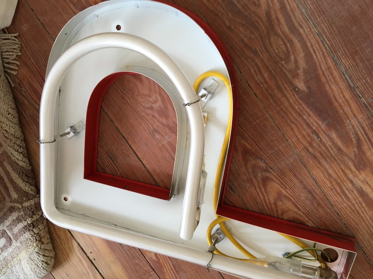

Hallo, ich benötige ein Vorschaltgerät für eine Neonröhre. Leider konnte mir im lokalen Fachhandel nicht geholfen werden. Kann mir hier evtl jemand sagen was ich kaufen muss? Danke für jede Hilfe! P.S. Bilder sind angehängt

Konst O. schrieb: > Vorschaltgerät nein, du brauchst ein Hochspannungstrafo. Die Spannung und Leistung muss dann zur Länge, Durchmesser und Füllung deiner Röhre passen.
Konst O. schrieb: > Hallo, ich benötige ein Vorschaltgerät für eine Neonröhre. Wende Dich an einen Fachbetrieb für Leuchtreklame. Passende Firmen findest Du in den "Gelben Seiten". Alternativ könntest Du die Röhre gegen einen "LED-Streifen" wechseln.
Danke erstmal. Wie genau muss denn die Voltzahl passen? Muss es sehr genau sein oder kann man auch ausprobieren? Z.B. mit http://www.ebay.de/itm/Trafo-Konstanstromtrafo-Hochspannungstrafo-Neontrafo-CT-1050-990V-50mA-/291782939846?hash=item43ef9e54c6:g:b~cAAOSw-jhT-cjY
Konst O. schrieb: > Danke erstmal. Wie genau muss denn die Voltzahl passen? Muss es sehr > genau sein oder kann man auch ausprobieren? Gasentladungsröhren werden nicht mit einer festen Spannung, sondern mit einem festen Strom betrieben. Die Spannung "ergibt sich". Für die Dimensionierung gibt es zwar Tabellen im INet; aufgrund der wirklich Tödlichen Ausgangsspannung sollte man entsprechende Arbeiten aber wirklich den Fachbetrieben überlassen. > http://www.ebay.de/itm/Trafo-Konstanstromtrafo-Hochspannungstrafo-Neontrafo-CT-1050-990V-50mA-/291782939846?hash=item43ef9e54c6:g:b~cAAOSw-jhT-cjY Nach welchen Kriterien hast Du gerade dies Netzteil ausgesucht?

Harald W. schrieb: > Gasentladungsröhren werden nicht mit einer festen Spannung, sondern > mit einem festen Strom betrieben. schon richtig, aber es braucht eine Mindestspannung damit sie zünden, dann wird der Strom begrenzt.

Wenn das nur der einzelne Buchstabe ist, der leuchten soll, wirst du mit dem verlinkten Neontrafo auskommen. Die benötigte Spannung des Trafos ist abhängig von der Länge des Neonsystems, dem Durchmesser des Rohrs, des verwendeten Füllgases (Ro- oder Blau-Entladung) und von der Anzahl der Systeme, die in Reihe geschaltet sind. Der Strom des Trafos richtet sich nach dem Durchmesser des Glasrohrs und der verwendeten Elektrode. Eine einfache Berechnungsgrundlage dafür ist hier: http://www.neonproducts.nl/en/ignition-voltage.html Aber wie bereits gesagt, ein Neontrafo ist prinzipiell lebensgefährlich und die höheren Spannungen benötigen besondere Vorkehrungen und Sorgfalt bezüglich der Isolatiuon. Außerdem dürfen Hochspannungs-Neonsysteme (Trafos mit mehr als 1000 Volt) meines Wissens nur mehr mit Erdschlussschutzschalter verwendet werden.

Peter II schrieb: > Konst O. schrieb: >> Vorschaltgerät > > nein, du brauchst ein Hochspannungstrafo. Die Spannung und Leistung muss > dann zur Länge, Durchmesser und Füllung deiner Röhre passen. Nein, er braucht ein Vorschaltgerät, das einen definierten STROM liefern kann. Die Spannung wird hoch sein damit dieser Strom fliessen kann, daher die dicke Kabelisolierung, und ja, das kann tödlich sein. Falls die Röhre überhaupt noch geht und nicht Luft gezogen hat. Es kommt auf den Strom an, passend zum Durchmesser des Rohres, die Spannung stellt sich dann schon passend ein, je nach Länge des Rohres. Hat er nun eine Neonröhre oder eine Leuchtstoffröhre ? Die Röhre ist innen mit Leuchtstoff beschichtet. Aber sie hat keine Heizwendeln, sondern nur einpolige Hochspannungkabel dran. Da wird auch ein Neontrafo dran gehören, die kann es konventionell oder elektronisch geben. Bleibt die Frage nach der Stromstärke und minimal nötigen Spannung. Hier wäre eine Tabelle für elektronische Neon-Vorschlatgeräte http://www.hansen-led.de/fileadmin/content/pdf/neon-produkte/neon-evgs/rohrlaengentabelle-evg_hansen.pdf er hat Blauentladung. Es ist für die Röhre schädlich, einen mit zu hohem Strom zu kaufen.
Also von einem Fachbetrieb hab ich jetzt die Info dass es ein Neonsystem, AW Glas mit Blaugasfüllung ist. Das elektrische Vorschaltgerät kostet bei ihm 110 Euro! Das ist mir zu viel Geld für die relativ alte Röhre! Sind die wirklich so teuer? Und sind sie wirklich so gefährlich?

Was soll denn das ständige Gerede von LEDs? Er will seine Neonröhre zum Leuchten bringen, nicht anderes. Und nur weil er fragt, was er für einen Trafo braucht und wie man die Röhre überhaupt betreibt, bedeutet es ja noch nicht, dass er die Absicht hat, sich die paar kV durch den Körper zu jagen. Und es bedeutet auch nicht, dass er so ungeschickt ist, das unabsichtlich zu tun. @TO: Kauf dir den Trafo aus deinem eBay-link, für deinen einen Buchstaben reicht der. Dauerbetrieb wie bei der Leuchtreklame wirst du ja nichtmachen wollen, falls also der Strom ein wenig zu hoch ist, schadet das auch erstmal nichts. Ich habe auch mal ein paar Neon-Buchstaben gefunden, die habe ich mit einem Zündtrafo einer Ölheizung zum Leuchten gebracht. Allerdings wichtig: den Zündtrafo an einen Stelltrafo angeschlossen und langsam hochgedreht. Bis zu 3 Buchstaben (ich habe die Gesaamtlänge jetzt nicht mehr im Kopf) ging es problemlos, dann wurde der Trafo zu warm. Diese Zündtrafos sind nicht für Dauerbetrieb ausgelegt, bei niedrigerer Spannung funktionierte er aber hervorragend.

Vielen Dank, kkLeuchte! Der CCFL Inverter (in diesem Fall der kleinste) funktioniert!
Sinus T. schrieb: > Allerdings > wichtig: den Zündtrafo an einen Stelltrafo angeschlossen und langsam > hochgedreht. ebenso kann man einen Staubsauger-Dimmer nehmen. von "null", was eher so ca 30% entspricht, bis zum gut aussehendem Leuchten hochdrehen. Falls Angst um das Volt-/Multimeter die Spannung primär messen und per Trafoübersetzung umrechnen, was an der Röhre anliegt. Oder ein paar Widerstände parallel zur Röhre und über einen messen. BTW: Hochspannung? pah! wer im Strassenverkehr unterwegs ist, lebt viel gefährlicher!
