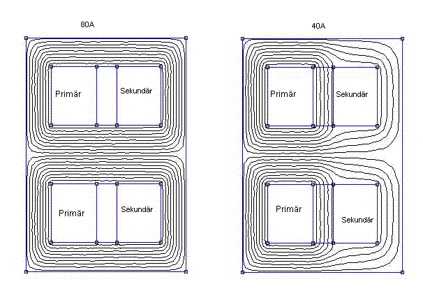

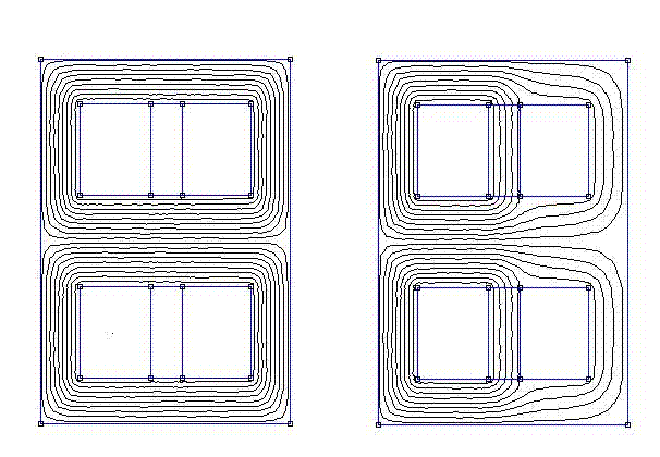

von Robert V. (malso)
Danke Detlev. Ich habe eben versucht den Trafo mit FEMM zu simulieren.
Links die 80A Schweißstromstellung (Obwohl ich der Meinung bin das der
"Kern" nicht komplett fehlte. Rechts ist die 40A Schweißstromstellung
Der Trafo hatte zwei geblechte Stahlteile, welche man mit der Spindel
zwischen die Spulen schieben konnte. So wurde der magnetische Fluss
geteilt. Bei der 80A Stellung(volle power...) waren die Bleche
rausgezogen. bei 40A waren sie im trafo versenkt. Original waren auf der
Primärseite ca. 270  Alu-Wicklungen. Durchmesser müsst ich noch mal
nachgucken. Auf der Sekundärseite sind ca 55 Windungen ~8mm², immerhin
rechteckig. Alles Kupferoptik. Der Trafo ist aus zwei Blechpackethälften
welche oben und unten dezent zusammengeschweisst wurden (WIG).  Wenn ich
den nochmal Wickeln müsste würde ich die Schweißnähte auftrennen.
Ich werde die Tage weitermachen.
Danke schon mal an euch.
von Detlev S. (drahtbruecke)
Hallo Robert,
Mensch ist das lange her daß ich sowas gemacht habe... Meine
Elektronikerausbildung ware 1992 zuende, seither nicht mehr als solcher
gearbeitet, nur ein bischen Hobby. Ich spreche aber aus eigener
Erfahrung weil ich mal ein längsgeregeltes Netzteil aus einem
Schweißtrafo bauen wollte. Die hohe Leerlaufspannung zwang mich zur
Nutzung von Elkos mit sehr hoher Spannungsfestigkeit, die hohe
Lastabhängigkeit führte am Ende zu einem bescheidenen Netzteil mit 0-20V
und 0-3 A. LM723 mit vorgeschalteter Längsregelung runter auf 25 Volt...
eine gute Heizung die das Werkzeug in der Umgebung vor Rost schützte.
2 Blechpakethälften, dann sind das zwei "E" mit den Nasen aneinander
geschweißt? Die Schweißnaht kann man auftrennen, allerdings sind danach
die Bleche meist ruiniert weil sie nicht mehr plan sind. Da muß man eher
mit Feile und 'nem Dremel als mit einer Flex dran.
