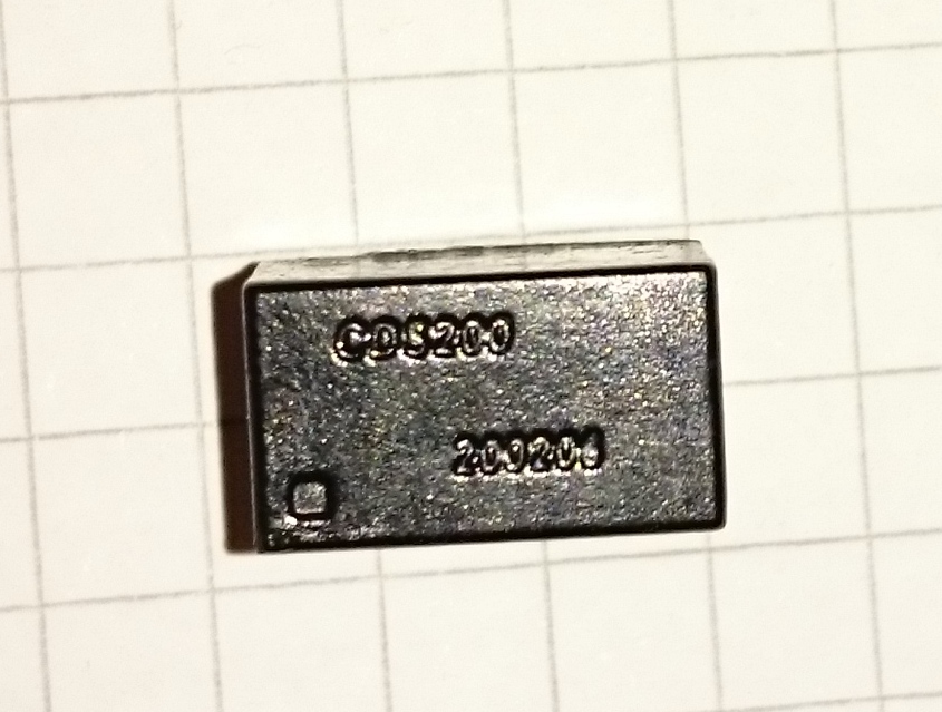

habe ein Problem mit einer TSA2200. Bei einem Kanal krachts es beim Ein-
und Auschalten am Ausgang. Eine Ursache habe ich bereits gefuden, das
Lautsprecherschutzrelais ist fest.
Nun habe ich noch ein weiteres defektes Bauteil von dem ich vermute,
dass es sich ebenfalls um ein Relais handelt, welches den
Differenzverstärker beim Einschalten kurzschließt und somit
störgeräusche unterdrückt.
Das Bauteil hat allerdings zwischen keinem Kontakt einen messbaren
Widerstand.
Kann mmir jemand sagen worum es sich hier handelt?
Grüße
Manuel
Gast #4607510
Also, bei GDS200 lande ich bei Schleifböcke -> eher unwahrscheinlich!
Bei CDS200 gibt es alles (von Furtz bis Feuerstein...)
Ich habe mehrere TSAs allerdings keinen 2200. Zumindest bei meinen
TSA4700 kann ich mich nicht erinnern ein Eingangsrelais zu haben.
Allerdings haben viele Amps einen Limiter und der ist häufig noch mit
einem Optokoppler und Fotowiderstand realisiert. Könnte so aussehen,
kann aber auch Blödsinn sein ;-)
Ein Foto am Einsatzort und eins der Unterseite könnte helfen.
Old-Papa

Das Bauteil hat auf der Unterseite 4 Pins, welche jeweils außen in den
Ecken angeordnet sind. Könnte in einen DIL10 Sockel passen.
Ich habe mir die Schaltung gestern mal noch genauer angesehen. Es
handelt sich wie von Old Papa vermutet um einen Clip Limiter. Das
Clip-Fehlersignal ausgehend vom OP geht über einen Gleichrichter auf das
besagte Bauteil. Dieses schaltet dann die Verstärkung herunter indem ein
Widerstand im Vorverstärker überbrückt wird. Die Endstufe läuft
mittlerweile wieder auch ohne das Bauteil.
Aufgrund der nötigen schnelligkeit dürfte es sich um einen Optokoppler
bzw. AQV Relais handeln. Jedoch finde ich im Internet auch mit Begriffen
dieser Art keinen Treffer...
Nö, es ist eine Lampe/LED und ein Fotowiderstand darin (also technisch
ein Uralt-Optokoppler) Alles andere würde zu starken Nichtlinearitäten
führen. Der Fotowiderstand liegt häufig im Gegenkopplungszweig eines
OPV, so wird die Verstärkung ab Punkt xy halbwegs linear abgeregelt.
Old-Papa
