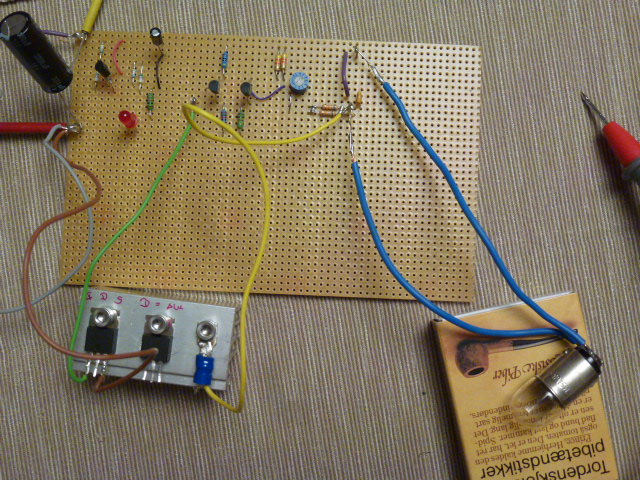

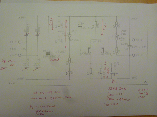

Habe einen Laengsregler mit Mosfet IRFZ34N aufgebaut. (Strippenstrolch).
Bei einer Eingangsspannung von 12 Volt DC laesst sich eine 5 Watt Kfz
Lampe regeln, wenn man jedoch eine zweite parallel schaltet bricht die
Spannung ein.
Dreht man die Eingangsspannung aud 13 Volt hoch geht die Lampe aus, Ugs
nur noch 2,6 Volt.
Die Spannungen am TL431 kann ich jedoch nur gegen + Ub messen?! (2,5 V
an Ref bzw 5,00 V an der Anode).
Kann die Schaltung so funktionieren oder handelt es sich um einen Fehler
im Aufbau.
Fuer Tipps waere ich dankbar.
von Bernhard F. (1atmel2)
Da hast du leider recht. Reiche besseres Bild von der
Strippenstrolchseite nach.
von Jobst M. (jobstens-de)
Für diese Schaltung ist es einfacher, die obere Rail (+SUP) als
Bezugspunkt zu nehmen.
An beiden Transistoren solltest Du an der Basis -5V gegen +SUP haben.
Was passiert dort, wenn die Spannung zusammen bricht?

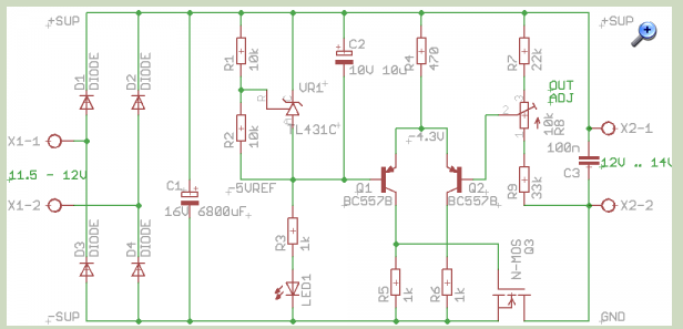

von analog66 (Gast)
Ja prinzipiell müsste es gehen.
Ich würde es jedoch anders Dimensionieren.
Wenn 5V für die Referenz verbraten werden, kann U_GS nur noch 11,5V - 5V
- ca.0,6V = 6V sein.
Maximal verarbeitbarer Strom ist 6V / 1K (R5) = 6mA.
Deine Stromquelle aus R4 liefert aber 4,4V / 470 = 9,4mA
Also R5 & R6 kleiner machen.
Die Schwellspannung vom IRFZ34N liegt ca. bei 2-4V...
Aber bei größeren Strömen wird es knapp.
Ein größeres U_GS sollte man anstreben.
Also besser Referenz auf z.B. 2,5V legen. R4 auf z.B. 5mA
dimensionieren.
1,9V / 5mA = 350 = R4
Dann ist im U_min = 11,5V Fall U_GS max. = 11,5V -2,5V -0,6V = 8,4V
Dann fließt ca. 2,5mA durch R5 (R6 kann weg gelassen werden oder besser
noch, für einen Stromspiegel genutzt werden.
Stromspiegel:
Statt R5 wird ein NPN eingebaut mit Emitterwiderstand R5. Die Basis wird
an R6 angeschlossen.
z.B. R5 = 0,55V / 2,5mA = 220 Ohm und R6 mit (,55V+,6V) / 2,5mA = 470
Ohm
Ich hoffe mit 220 * 5mA + ca. 0,6V = 1,7V ist der FET schon halbwegs
abgeschaltet. Sonst alles noch niederohmiger machen oder Stromspiegel
mit Doppel-Transistor aufbauen.
Viel Spaß beim Basteln
Nein, ich würde es so erstmal zum laufen bringen.
Wenn Ube von Q2 aufgrund zu geringer Ausgangsspannung zu klein ist,
liegen über R5 bei aktueller Dimensionierung max. 10V.
(An +/-SUP wird nach Gleichrichtung der Eingangsspannung ca. 15-16V
sein)
Damit sollte man den FET ordentlich auf bekommen.
Über einen Stromspiegel kann man nachdenken, wenn dieses Ding läuft. Ich
vermute da noch einen Fehler in seinem Aufbau.
Jobst
von Achim S. (Gast)
> sein)
richtig gedacht, simmt aber in diesem Fall trotzdem nicht, denn:
Die Versorgung ist also eine Gleichspannung. Hinter dem Gleichrichter
beiben davon nur gut 10V übrig. Und weil die Ansteuerung von Q1 davon 5V
wegfrisst bleiben für die Gate-Source Ansteuerung nur bis zu 5V übrig.
Und das kann für den IRFZ34 natürlich zu wenig sein.
Zur Versorgungsspannung:
Die Dioden D1-D4 sind in meiner Schaltung nicht vorhanden.
Die Spannung kommt aus einem Regelbaren SNT 30V/3A.
Bei 12V AC müssten doch ca 12V*1,44 -(2*0,7V) = 16 V rauskommen.
Habe nun ein paar Spannungen gemessen und notiert. (gegen Masse)
Fall 1: 12V und ca 6 V an Lampe (5 Watt)
Uc  Q1  = 3,85
Ube Q1  = 7,03  (0,669)
Uc  Q2  = 5,53
Ube Q2  = 7,02  (0,682)
Uc1 - Uc2  = 1,687
Ugs MOSFET 3,86
Fall 2: 13V kein Strom Lampe aus Ugs MOSFET = 3,07
Uc  Q1   = 3,079
Ube Q1   = 7,99  (0,684)
Uc  Q2   = 6,46
Ube Q2   = 7,97  (0,660)
Uc1 - Uc2 = 3,388
Zum Schwingen:
kann man das mit einem DSO Rigol 1052 E sehen?
Hätte auch einen Logic Level zur Hand 090N03L ab ca 2,8 Ugs?
Bei Deiner Schaltung ist nicht eines der negativen Potentiale (-SUP
oder GND) die Schaltungsmasse, sondern +SUP. Deswegen solltest Du
sämtliche Spannungsmessungen auf +SUP beziehen, was natürlich zu
negativen Spannungswerten führen sollte.
> Zum Schwingen:
Ja, wenn man es an die richtigen Signale anschließt.
Im Datenblatt dieses Transistors steht doch schon auf der Titelseite
geschrieben: "Fast switching MOSFET for SMPS". Das ist doch exakt das
Gegenteil von einem MOSFET wie Du ihn benötigst! Schau doch selbst ins
dort aufgeführte SOA-Diagramm und überzeuge Dich davon, dass er z.B. bei
Vds=10V schon bei Id~1A auf dem letzten Loch pfeift.

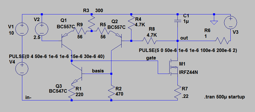

von analog66 (Gast)
Vielleicht noch ein Wort "zur anderen Dimensionierung"...
Die gemeinsamen Emitter haben immer (richtige Dimensionierung
vorausgesetzt) die -4,4V und damit ist der Strom durch R4 ebenfalls
konstant.
Je nach -Sup ist jedoch der maximale Spannungsabfall an R5 und R6
unterschiedlich. Wie bereits geschrieben R6 ist überflüssig, da ich den
Spannungsabfall über R6 nicht nutze.
R5 muss so dimensioniert werden dass wenn der ganze Strom von R4 über R5
fließt, die resultierende Spannung an R5 kleiner als 11.5V - V_Ref ist.
Man kann auch sagen...
Ist die Spannung am Ausgang zu groß, wird Q2 angesteuert und der ganze
Strom soll über R6 fließen.
Aber der Spannungsabfall über R6 führt nicht zum nötigen Strom, sodass
weiterhin der Rest über R5 fließt.
Der FET wird nach wie vor angesteuert. Und als Nebeneffekt wird die
Basis von Q2 noch negativer. Da R4 nur ein Widerstand ist und keine
Konstantstromquelle vergrößert sich der R4 Strom und damit das
Problem...
Also habe ich es anders vorgeschlagen (eine Möglichkeit von vielen).

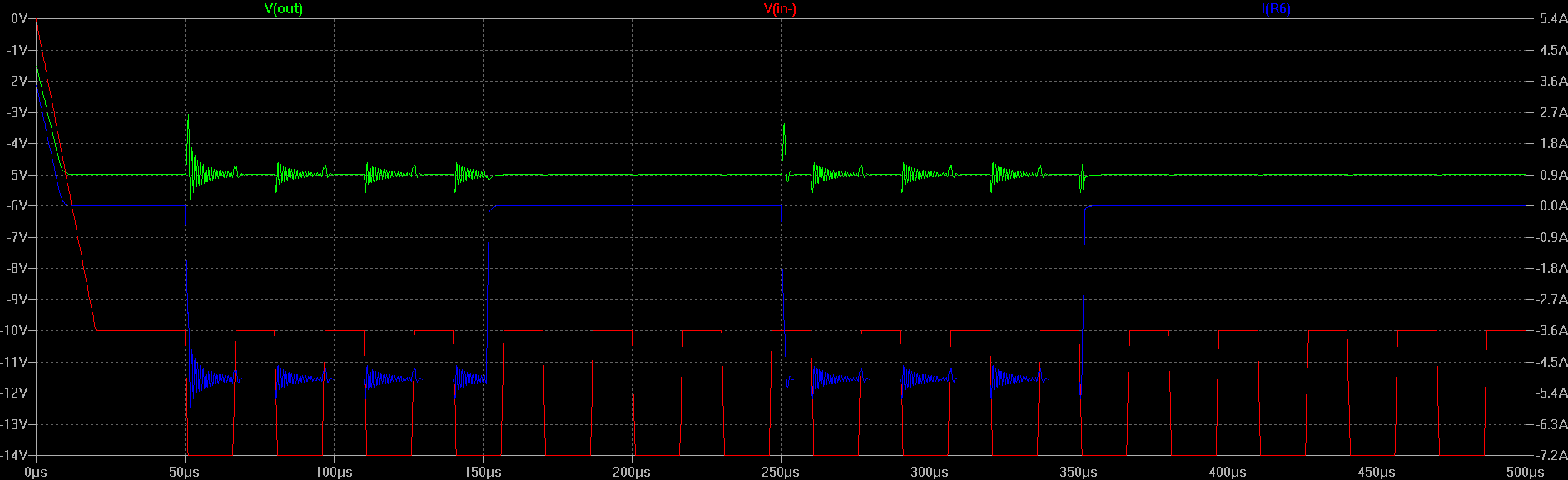

Anbei das LT-Spice Modell mit kapazitiver Last und Lastwechsel 0A-5A 5V.
Die Emitterwiderstände habe ich noch eingefügt, da so viel Verstärkung
gar nicht nötig ist. Allein schon der FET hat eine recht große
Steilheit, da er ja eigentlich zum Schalten gedacht ist...
Viel Spass beim verbessern

von analog66 (Gast)
Sorry Denkfehler.
Der folgende Satz "Und als Nebeneffekt wird die
Problem..." tritt auf bei größeren Spannungen, wenn R6 vollständig den
Strom übernehmen kann. Denn die gemeinsame Emitterspannung ist immer die
kleinste Basisspannung + 0,6V.
Tritt der Fall auf, dass R6 den Strom vollständig übernehmen kann, kann
die Basis von Q2 weiter sinken und der Strom durch R4 vergrößert sich.
Also entweder Stromspiegel (1x NPN) oder Stromquelle statt R4 (1x PNP +
2x R unter Verwendung von U_Ref).
Ich hoffe nun ist korrekt ;-)

Die Stabilität wird auch besser. Der FET bringt eine zusätzliche
Spannungsverstärkung rein. Gerade solche Typen, die für schnelles
Schalten ausgelegt sind. Die sind in der Regel sehr steil. Damit wird
das System instabil, wenn der Treiber nicht genügend Bandbreite hat.
Beim NPN-Transistor ist das nicht so. Der hat Spannungsverstärkung 1 und
macht nur noch die Stromverstärkung. Klar, man muss an der
Dimensionierung noch ein bisschen feilen. Vielleicht noch einen
Transistor vorschalten als Darlington.
Ich denke damit lässt sich diese Schaltung noch hin bekommen. Mit FET
meiner Meinung nach nicht. Vor allem nicht mit dem Aufbau. Der schwingt
viel zu leicht auf. Die Simulation zeigt das ja schon. Und das ist noch
der "Best case". Auf Lochraster wird das schlimmer.

Habe nochmal einige Messungen durchgefuehrt:
Uein  12V mit Laengsregler Netzteil
Fall I volle Helligkeit:
Ub Q1 = - 5,00          Ub Q2 = - 5,00
Uc Q1 = - 7,23          Uc Q2 = - 7,55
Ue Q1 = - 4,32          Ue Q2 = - 4,32
Ugs   = - 7,22          Uds   = -0,23
Ur9u  = - 11.99         Url   = 11,97
Fall II halbe Helligkeit
Ub Q1 = - 5,00          Ub Q2 = - 5,01
Uc Q1 = - 8,17          Uc Q2 = - 6,52
Ue Q1 = - 4,33          Ue Q2 = - 4,33
Ugs   = - 8,18          Uds   = - 5,49
Ur9u  = - 6,51          Url   =   6.56
Fall III Uein 13,56 V Lampe aus keine Regelung moeglich
Uc Q1 = - 9,88          Uc Q2 = - 7,62
Ue Q1 = - 4,34          Uc Q2 = - 4,34
Ugs   = - 9,88          Uds   = - 13,07
Ur9u  = - 0,473         Url   =    0,492
Beim Parallelschalten einer Lampe gleicher Leistung bricht die Spannung
von 6,56 auf 3,54 ein -> kein Regelung
Uc Q1 = - 8,11          Uc Q2 = - 6,51 nach parallelschalten der zweiten
Lampe.
Habe mit einem 100 Ms Oszilloskop am Gate bzw an der Last gemessen,
konnte
jedoch kein Schwingen erkennen.
Das Drehspulinstrument zeigt auch keinen Strom an, sollte man doch beim
Schwingen erkennen ? (oder zu traege?)
1atmel2 schrieb:
> Ub Q2 = - 5,01
1atmel2 schrieb:
> Url   =    0,492
Wie kann die Spannung nach einem Spannungsteiler größer sein, als davor?
Aufbau stimmt nicht mit Schaltung überein.
Verdrahtung Q2, R7, R8, R9 überprüfen.
Jobst
von Achim S. (Gast)
sehe ich ebenso.
Wobei seltsam ist, dass die Schaltung bei geringerer Spannung zu
funktionieren scheint und erst ab einer Schwelle die Fehlfunktion zeigt.
Die Schwelle zur Fehlfunktion liegt allem Anschein nach bei ~7V zwischen
Basis negativer Versorgung. Das wäre ein typischer Wert, bei dem eine
falsch gepolte BE-Diode durchbricht. Daher würde ich 1atmel2 auch noch
empfehlen zu zu überprüfen, dass die Bipolartransistoren sicher
richtigrum eingebaut sind (kein Inversbetrieb) und evtl. mal Q2 auf
Verdacht gegen einen neuen Transistor austauschen.
