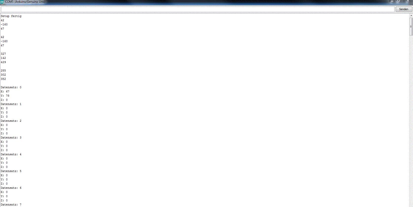

ich versuche mich gerade an der Programmierung eines Arduino Uno´s der
einfach nicht machen will was ich ihm (falsch) sage :)
Was ich machen möchte:
An den Controller wird ein 3-Achsen-Beschleunigungssensor angeschlossen.
Ich möchte damit die Geschwindigkeit einer Pressen Kolbenstange
bestimmen.
http://www.mikroe.com/add-on-boards/measurement/three-axis-accelerometer/
Die Schleife wird aktuell nur einmal durchlaufen. Später möchte ich
diese mit zwei Endlagenschaltern im kompletten Hubzeitraum auswerten.
Die Werte werden dann in den EEPROM abgespeichert und bei Gelegenheit
mit dem Laptop ausgelesen
Nun zu meinem Problem:
Die Werte die aus dem EEPROM an die serielle geschickt werden
unterscheiden sich stark zu den eingelesenen. Wieso ist das so?
Außerdem habe ich das Problem das ich manchmal den Befehl "start" zum
einlesen der Sensorwerte drei oder vier mal senden muss bis der
Controller mit antwortet, obwohl dieser aber bei der LED Rx jedes mal
aufblinkt....
Das gleiche auch beim Befehl zur Datenausgabe....
Da ich leider keine Ahnung habe wie ich hier einen Quellcode anfügen
kann, habe ich den Sketch und ein Bild der Ausgabe des Controllers in
den Anhang eingefügt. Ich hoffe ihr könnt mir helfen.

Dein Problem mit dem vier mal Senden/Schreiben liegt sicher am FIFO
Buffer. Informiere dich mal darüber, <bel. Suchmaschine> zeigt dir
sicher wie du den ausschalten kannst. Der Königsweg wäre natürlich,
einen Buffer zu Implementieren, der einen Timeout besitzt, nach dem er
sich leert, vielleicht lässt sich das auch konfigurieren?
Ansonsten musst du Spezifizieren:
Was bedeutet "weicht stark ab" (Der Schlüssel bei solchen Problemen ist
es, den Zusammenhang der Daten zu finden).
Ob das mit dem EEPROM Sinn ergibt, solltest du auch im Rahmen deines
Projektes klären. Die Frage hierbei ist: Warum keine SD Karte bzw. warum
kein Live-Serial-Laptop-Logging?
Was ich meine ist: Eigentlich will man bei solchen Messungen hohe
Auflösungen. So gibt zB das SenseHat(?) für den Raspberry Pi 2 über
200Hz an Daten aus. 100 Hz wären alle 10ms, das könnte man sich je
nachdem schon antun.
Damit hast du aber 100 * 3 = 300 Byte/s, die den EEPROM füllen, bei
32bit sogar 1.2 kByte/s
Zurück zu den Zahlen nochmal: Was für Datentypen verwendest du?
Schreibst/Liest du zufällig nur uint's aber dein Sensor hat
offensichtlich Ints?
Du nutzt > 255, ergo mindestens int16_t. Bedenkst du beim lesen, dass du
beide Bytes lesen musst? Und achtest du auf die Reihenfolge (Endianess)?
Lässt sich leicht mit dem Taschenrechner nachprüfen
    EEPROM.write(address, SensorValueX - SensorXmax / 4);
    Serial.println(SensorValueX - SensorXmax);
 Wolltest du genau das ?
 SensorValueX - (SensorXmax / 4)
 Sende die SensorValues zu serial, nicht nur die berechneten Werte.
