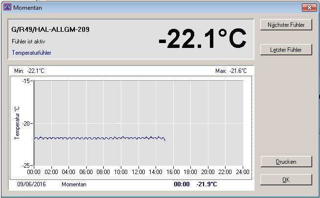

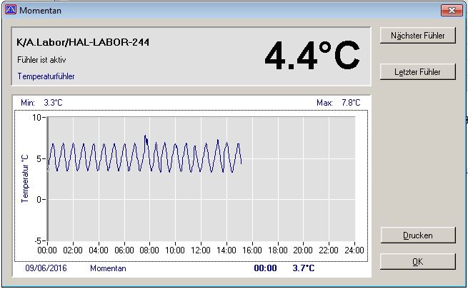

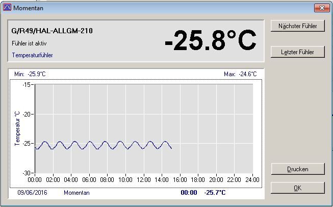

lässt sich anhand der Bilder sagen, welche Art von Regelung verbaut
wurden ist? Die Hysterese der Beiden Gefrierschränke sieht besser aus
als bei den Kühlschrank. Generell ist das bei den Kühlschränken so die
bei uns stehen.
Wenn ich bei Kühlschränken eine Hysterese habe die sehr weit auseinander
ist kann ich davon ausgehen, dass der Kühlschrank oder die Regelung
nicht mehr ordentlich arbeitet?

Üblicherweise steckt da ein klassischer, mechanischer, Zweipunktregler
drin.
Naja...
Man versucht schon die Hysterese möglichst groß zu machen. Um die
Einschalthäufigkeit zu senken.
#4607886
Nein, neuere Kühlschränke mit "Abtauautomatik" benötigen die relativ
große Hysterese um das am Verdampfer entstehende Eis nach jedem
Kühlzyklus abtauen zu lassen.
#4607888
Nein, die Hysterese ist (üblicherweise) zum Abtauen da: der Messpunkt
für die Regelung ist die Verdampferplatte, und diese geht in den
Kühlpausen auf über 0°C => Verdampferplatte taut ab.
Beim Kühlen geht die Temperatur der Verdampferplatte auf -xx°C (ziemlich
kalt), aber die Wärmekapazität des Innenraums ist ein Tiefpass, sodass
die Temperaturschwankungen dort wesentlich kleiner sind als an der
Verdampferplattte.
