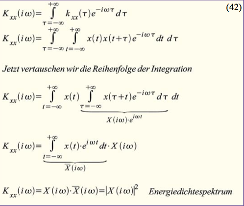

Zuerst wird die Autokorrelierte fourier-transformiert. Wieso wird hier
überhaupt die Autokorrelierte verwendet? Was hat das mit dem
Energiegehalt des Spektrums zu tun?
Beim Bild ansatz.png verstehe ich Gleichung 3 nicht... Wieso ergibt
dieses Integral X-quer? Was bedeutet X-quer in diesem Zusammenhang (das
wird in meinem Skript nicht erklärt (ELV)).
Anschließend wird das Betragsquadrat der Transformierten wieder
rücktransformiert. Ist die Energie eines Spektrums als iFT des
Betragsquadrats definiert?
Naja, die Spektrale Leistungsdichte ist als die Fouriertransformierte
der Autokorrelationsfunktion eines Signales definiert.
X-quer ist die komplex konjugierte von X. Wenn du die
Fouriertransformierte X(j\omega) konjugierst, ändert das nur das
vorzeichen vor i im Integral.
Grüsse Pascal
> Vielen Dank für die Hilfe!

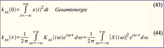

Naja, es wurde nur nochmal zusammenfassend dargestellt, dass die
Fouriertransformierte der Autokorrelation dem Leistungsdichtespektrum
entspricht und natürlich auch die inverse Fouriertransformierte des
Leistungsdichtespektrums der Autokorrelation entspricht.
Durch die im anderen Bild hergeleitete Tatsache, dass das
Leistungsdichtespektrum dem Betragsquadrat des Amplitudenspektrums
entspricht (d.h. Autofaltung im Zeitbereich bedeutet Quadratur im
Frequenzbereich) kann man so weitere Zusammenhänge erkennen.
