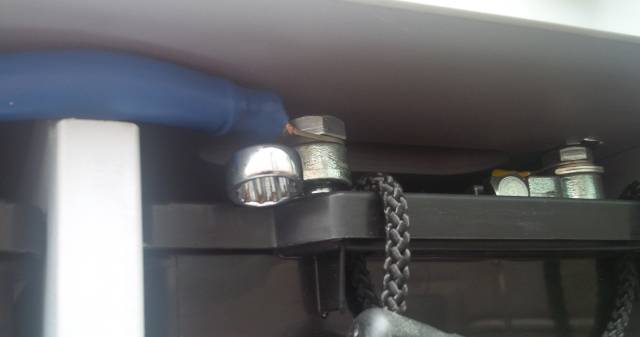

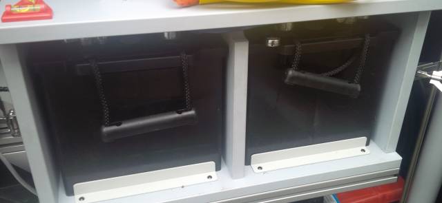

Ich weiß, der Titel ist löschungswürdig, weil das Basteln von Zeitbomben zu Recht moralisch fragwürdig ist. Ich muß mich auch nur mal über meine Erlebnisse austauschen, deswegen auch in Offtopic... Ich habe eine Zeitbombe gefunden. Oder mal andersrum gefragt: Wer vermisst einen 'Würth Zebra 13mm Ring-Maulschlüssel'? Den habe ich in einem Batteriekasten gefunden. In einem Geländewagen. Zuerst konnte ich das garnicht glauben (Bild 1), aber bei näherer Betrachtung (Bild 2) war es tatsächlich ein Schraubenschlüssel. In Bild 3 hält ein Kollege das Artefakt in die Nähe der Pole, nur um zu zeigen, daß es prima passen würde. Da fährt dann eines guten Tages einer mit der Karre über holprige Savannenpisten, und dann rödelt sich der Schlüssel zwischen die Pole und es gibt ein hübsches Feuerwerk. Zum Glück sind es 140Ah Gel-Akkus, da bleibt der Kurzschlußstom dreistellig... Und, wenn die Götter des Marktwesens hold sind, passiert das auch erst nach Ablauf der Garantiezeit! Ich will nun nicht behaupten, daß mir keine Fehler unterliefen. Aber 'Schraubenschlüssel' und 'Autobatterien'.. Menno! So ein 'Würth Zebra' kostet immerhin gut 13€. Wer auch immer ihn verloren hat, kann ihn sich bei mir abholen. Und ich würde ihm raten, sich mir demütig auf den Brustwarzen zu nähern... So :-) Ich musste das nur mal los werden und hoffe auf einen erheiternden Reim von Paul! Tust du den Schlüssel auf den Akku Kriegst du Mecker gleich von Baku! Oder sowas. IdS, Baku

Baku M. schrieb: > Zum Glück sind es 140Ah Gel-Akkus, da > bleibt der Kurzschlußstom dreistellig... Das wage ich stark zu bezweifeln. Kannst Du das belegen? http://www.bsenet.de/bleiakku/exide/Datenblatt/Exide%20Multifit%20Prospekt%202015.pdf Eine "EQUIPMENT GEL"-Batterie mit 140 Ah ist mit 900A Kaltstartstrom/CCA spezifiziert. https://de.wikipedia.org/wiki/Starterbatterie#Kaltstartstrom.2C_CCA Der Kurzschlussstrom dürfte ein Vielfaches höher liegen.

Автомат К. schrieb: > Baku M. schrieb: >> Zum Glück sind es 140Ah Gel-Akkus, da >> bleibt der Kurzschlußstom dreistellig... > > Das wage ich stark zu bezweifeln. > Kannst Du das belegen? Nein, habe ich nur so aus dem Bauch gedacht, um mir selbst die Sache ein wenig schöner zu reden. Aber Danke, daß du mir auch diese Illusion zerstört hast :-)

Автомат К. schrieb: > Das wage ich stark zu bezweifeln. > Kannst Du das belegen? > > http://www.bsenet.de/bleiakku/exide/Datenblatt/Exide%20Multifit%20Prospekt%202015.pdf > > Eine "EQUIPMENT GEL"-Batterie mit 140 Ah ist mit 900A Kaltstartstrom/CCA > spezifiziert. Also ich hab das schon getestet... Hmmmmm Aus 2 6V 140ah Bleigel Akkus von Exide zu einem 12V Block verklemmt hab ich weit über 1kA rausgequetscht...
Dennis K. schrieb: > Also ich hab das schon getestet... Hmmmmm > > Aus 2 6V 140ah Bleigel Akkus von Exide zu einem 12V Block verklemmt hab > ich weit über 1kA rausgequetscht... Und wo siehst Du jetzt den Widerspruch?
Автомат К. schrieb: > Dennis K. schrieb: >> Also ich hab das schon getestet... Hmmmmm >> >> Aus 2 6V 140ah Bleigel Akkus von Exide zu einem 12V Block verklemmt hab >> ich weit über 1kA rausgequetscht... > > Und wo siehst Du jetzt den Widerspruch? Da bleibt der Kurzschlussstrom nicht dreistellig...
Dennis K. schrieb: > Da bleibt der Kurzschlussstrom nicht dreistellig... Richtig! Ich habe auch nie das Gegenteil behauptet :-) Автомат К. schrieb: > Der Kurzschlussstrom dürfte ein Vielfaches höher liegen.
