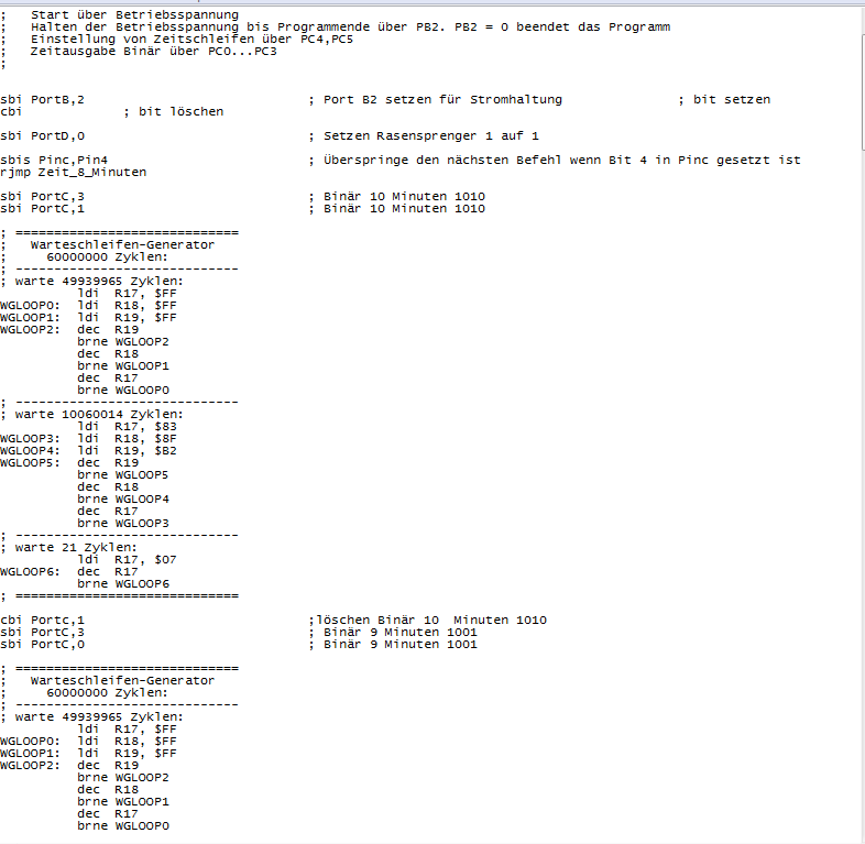

Ich versuche eine Gartensprengeranlage zu programmieren.
Es gibt 12 Ausgänge (Magnetventile für  Rasensprenger) die jeweils 6, 8
oder 10 Minuten aktiv sind.
Es gibt eine binäre Ausgabe der verbleibenden Zeit.
Bedingt durch den niedrigen Wasserdruck kann immer nur ein Ausgang
( Magentventil der Rasensprenger) aktiv sein.
Um den Wasserschlag der schließenden Magnetventile  zu verhindern wird
immer erst der zeitlich  folgende Ausgang aktiv gesetzt, 10 Sekunden
gewartet und dann der vorherige Ausgang inaktiv gesetzt.
Das Programm soll über das Einschalten der Betriebsspannung selbst
starten und
nach Beendigung des Programmablaufes die Betriebsspannung selbstständig
ausschalten.
Dazu wird am Programmanfang der Port PB2 auf 1 gesetzt wodurch eine
Halteschaltung aktiv wird.
Am Ende des Programm wird PB2 auf 0 gesetzt, somit ist keine
Betriebsspannung mehr vorhanden.
Das Programm, mit meinen Programmierkenntnissen, ufert nun aus.
Ich habe 10 Zeitschleifen für einen Rasensprenger.
Deshalb hoffe ich das mir jemand Tips gibt wie ich das Programm
einfacher schreiben kann.
Bisher habe ich einen Ausschnitt Programmanfang/ Ende eingestellt, kann
aber gerne das ganze Programm in Textformat einstellen.
Gruß Ritschel

von Peter D. (peda)
Klopp den Warteschleifengenerator in die Tonne.
Wenn man etwas mehrmals braucht, schreibt man ein Macro oder eine
Funktion, der man z.B. die Wartezeit als Argument übergibt.
Man kann dann sogar die Zeit in s oder ms als Klartext übergeben und den
Assembler/Compiler anhand der CPU-Frequenz die nötigen Variablen
ausrechnen lassen. Der AVR-Assembler kann intern bis 64Bit Ganzzahl und
der C-Compiler double float rechnen.

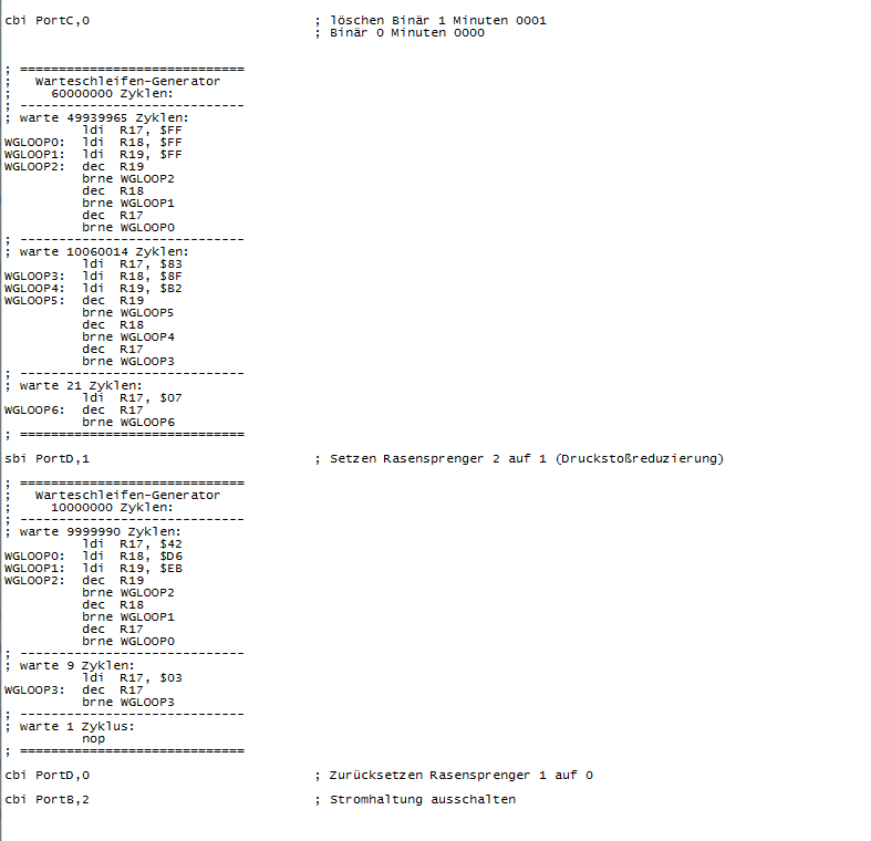

von Marc V. (Firma: Vescomp) (logarithmus)
Ritschel schrieb:
> Nun hochgeladen als Text.
 Zeilen in deiner Datei: 456
 Zeilen mit nur einer Zeitschleife und 12 x rcall mit
 Parameterübergabe: 230
 Das ganze ohne Kommentare mit 12 x rcall und auch ohne
 Statemachine, einfach durchfallen: <= 98 Zeilen.
Ist dir schon aufgefallen, dass der Warteschleifengenerator für alle
Verzögerungen ≥ 60 s den gleichen Code generiert?
Müssen die Verzögerungen tatsächlich taktzyklengenau eingehalten werden,
d.h. ist es ein Problem, wenn der Rasensprenger statt 10 m 00.000000 s
nur 9 m 59.999999s eingeschaltet wird?
Um diese hohe Genauigkeit zu erreichen, erzeugt der Generator recht
komplizierten Code, der zudem noch umständlicher ist, als er eigentlich
sein müsste.
Schreib dir selber eine Warteschleife mit einer Auflösung von bspw. 1 s,
die du als Unterprogramm mit einem Registerargument beliebig oft in
deinem Code aufrufen kannst.
Auch eine Lösung mit Timer-Interrupt wird nicht einfacher, hat aber den
Vorteil, dass der Controller nebenher noch andere Dinge erledigen oder
alternativ sich die meiste Zeit schlafen legen kann.

Zum Programm.
Ich möchte das die verbleibende Sprengerzeit  in binär angezeigt wird.
Ausgabe über PC0 bis PC3.
 ca  10,9,8,7,6,5,4,3,2,1   Minuten .
PC4 und PC5
Darüber wollte ich die Sprengerzeiten beeinflussen.
Standart sollte 8 Minuten pro Rasensprenger sein.
Es wird nicht lange dauern, dann wird behauptet der Rasen ist zu viel
gegossen oder der Rasen ist zu trocken.
Deshalb die Idee über die beiden Eingänge eine Veränderung der
Sprengerzeiten realisieren.    6,8 oder 10 Minuten.
Gruß Ritschel

Problem 1.
Der Wechsel von RS1_an zu RS2_AN funktioniert nicht.
Es ist entweder Port D0 oder D1 an.
Beide sind nicht zur gleichen Zeit an.
Das psssiert nur bei Port D0 und D1 ,bei Port D1 und D2 etc funktioniert
es.
Ich habe deshalb versucht Port D0 bis D4 nacheinander einzuschalten.
.dw RS1_AN ,0,30, RS2_AN ,0,30, RS3_AN ,0,30, RS4_AN 0,30.
Port D0 ist sofort an, dann passiert nichts dann sind Ports D1,D2,D3
zeitgleich an.
Die Datei mit dem Testversuch  habe ich nicht angehängt.
Wird C4 nach Masse gezogen, scheint die Zeit ins unendliche zu gehen.
Gruß Ritschel
von Herr M. (herrmueller)
Kuckuck!
Ritschel schrieb:
> Nur im Test mit 4 LED  verstehe ich den Zeitablauf nicht.
> Du setzt  in Zeile 3 und Zeile 4  RS3 _aus ,XX,XX und RS4_aus, XX,XX.
> Warum schaltest du erneut in Zeile 4 aus aus wenn beide bereits aus
> Zeile 3  aus sind ?
Da hast Du recht, den hätte ich nicht nochmal abschalten müssen. Ich
habe die Zeilen aus Faulheit mit Copy/Paste kopiert und verändert, da
ist es mir nicht aufgefallen. Nochmal Abschalten hat ja auf den Ablauf
keinen Einfluss.
Eigentlich könnte man sich den Befehl WARTEN sparen, indem man einfach
den letzten Befehl mit einer weiteren Wartezeit wiederholt. (Ausser und
Anner geht ja nicht ;-) ).
>zeitgleich an.
Das kann ich leider nicht nachvollziehen. Ich habe Deine Version geladen
und bei mir funktioniert es einwandfrei. Das muss dann an der Hardware
liegen. Schau nochmal, ob an den Pins was falsch - oder noch was anderes
angeschlossen ist. (Siehe Video - Deine Daten (7.50, 0.10 ...) mit 80
facher Geschwindigkeit. Die Leds sind invers, dh. Led AN = 0 , Led AUS =
1 )
Die 10sek kann man nur schwach erkennen 0.125s, aber sie sind da.
Da hast Du recht, das war ein Fehler von mir. Ich habe die Abfrage in
die Verzögerungsschleife gesetzt, deshalb hat er zu jeder Minute 2min
dazu gezählt. (Leider nur mit 1 Min getestet, da hat es ja gestimmt.)
Jetzt steht sie davor und es stimmt. Diesmal getestet mit 8Mhz (8 fach
Geschw.). Anzeit 1min, C4 1m15s, C5 1m30s, C4+C5 1m45s .
Wenn Du an den Fuses nicht rumspielen willst, kannst Du zum Testen auch
die Warteschleife Delay1s am Ende des Prg. verändern. 10 fach Werte
einsetzen
        ldi  XH, $D9    ; 1 Takt    (10 fach = $1b)
        ldi  XL, $03    ;  1 Takt   (10 fach = $63)  X =55555
gruss
HerrMueller

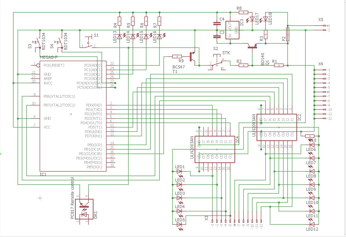

Zum Schluß ..... Erstmal danke für eure Unterstützung.
Wenn gewünscht kann ich den Schaltplan hier einstellen.

von Ritschel (Gast)
Hallo nochmals.
Der Schaltplan ist nun fertig.
Der erste Test (mit Rasensprenger ) war erfolgreich.
Allerdings folgen bereits die ersten kleinen Einwände.
Aus der Ferne soll die Anlage ein und ausgeschaltet werden.
Berücksichtigt war , einschalten und ausschalten nach Programmende.
Ich werde mir noch eine Lösung einfallen lassen.
Gruß Ritschel

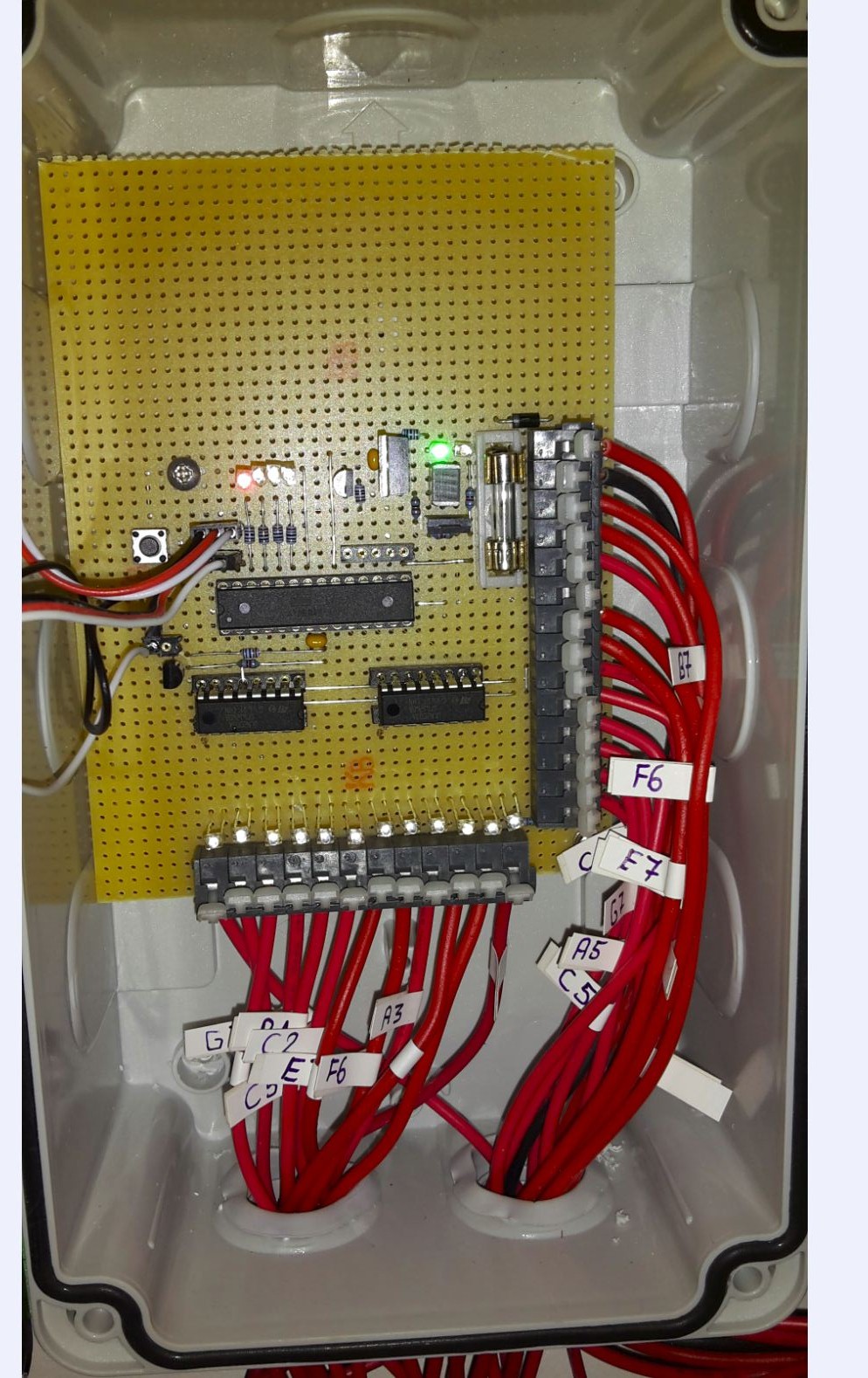

von Ritschel (Gast)
Es gibt noch eine Änderung .
Der Strom für die Elektromagenten der Rasensprenger soll laut Datenblatt
230 mA im Betrieb betragen.
Gemessen 300 mA . Die ULN2003A fanden bei geschlossenen Gehäuse den
Wärmetot.
Ursachse ist der Hohe UCE (ca 1,5 Volt)  der ULN 2003A.
1,5 V *300 mA  = 0,45 Watt.
Deshalb habe ich 2 Ausgangstreiber paralell geschaltet.
Zur Bedienung
Grün zum einschalten ,
Rot zum vorzeitigen beenden,
Drehschalter für die Zeiterweiterung, sowie Sonderfunktioneines
seperaten Rasensprenger.
Die Verkabelung gefällt mir noch nicht
