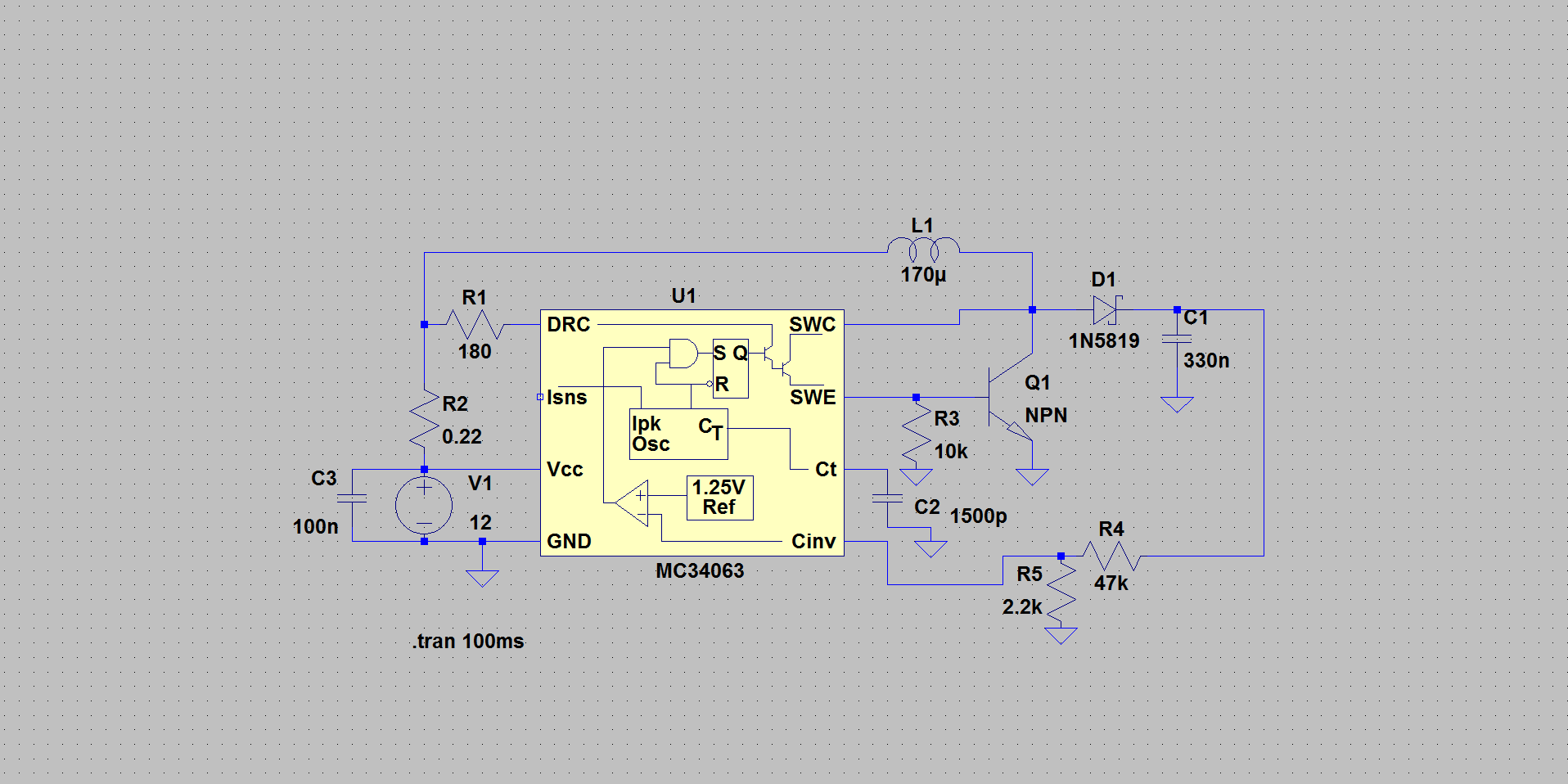

Ich möchte mir eine Konstantstromquelle auf Basis des MC34063 aufbauen.
Damit das klappt, versuche ich gerade, die Grundschaltung des
Datenblatts (Seite 5/Seite 6) nach zu bauen.

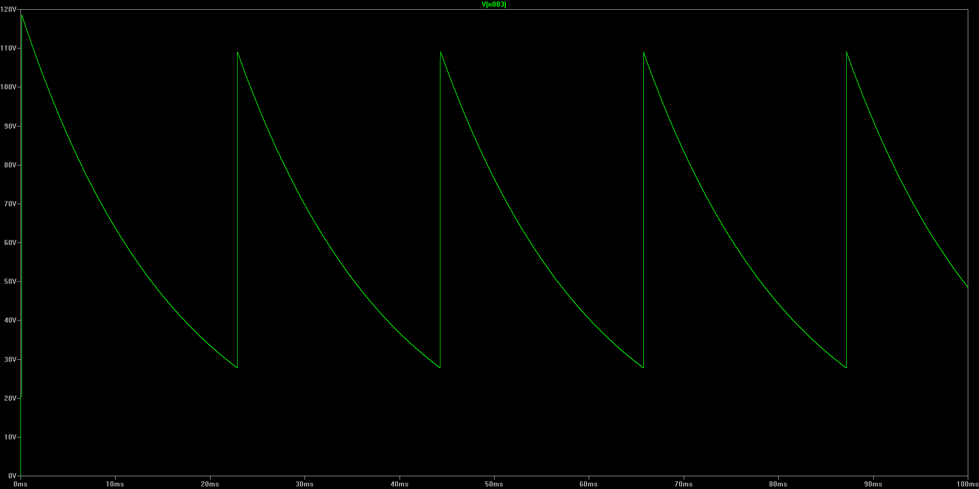

Das Problem ist: Es klappt nicht. Laut Datenblatt sollten da 28V heraus
kommen, ich habe aber einen 120V Spike und dann Abklingen auf 27.78V
Ich würde jetzt natürlich mit den Parametern rumspielen, aber da ich
diese direkt aus dem Datenblatt übernommen habe, frage ich mich was da
das Problem ist?
Tatsächlich habe ich die Beispielschaltung mit externen Transistor
genommen und die Werte aus dem Beispiel ohne Transistor (weil es nur da
Werte hat), jedoch sollte ein externer Transistor ja weder die Spule
noch die Siebelkos beeinflussen, oder?
Noch eine Frage zum Abschluss: Der IC kann zwar 1.5A und ich brauche nur
1A, aber zwecks Kühlung und "besserem Gefühl" wollte ich da 'nen 15-20A
MOSFET hinsetzen. Macht das Sinn?

Gast #4609664
Der Ausgangskondensator ist im Datenblatt ein Elko. Also sind sicher 330
Mikrofarat gemeint und nicht 330 nF. Ausserdem solltest du eine Last
einfügen, dern Eiingangskondensator vergrößern und Isns richtig
beschalten. Änder es mal und simulier nochmal.
Gast #4609691
Wahnsinn! Das war's: Ich habe die Kondensatoren, die nur mit "330"
angegeben waren als nF angenommen. Warum weiß ich nicht.
Ich hatte dann zum Testen noch einen Lastwiderstand angefügt, aber der
hilft natürlich nichts, wenn die Kondensatoren zu unterdimensioniert
sind.
Isense sollte ich ggf. noch auf Ground legen, da ich keine
Strombegrenzung nutze?

#4609786
Warum willst du die Strombegrenzung nicht nutzen? Das solltest du in
jedem Fall. Und zwar nicht, um den Ausgangsstrom des Wandlers zu
begrenzen (das folgt dann implizit) sondern um die Sättigung der
Speicherdrossel zu vermeiden. Das passiert sonst nämlich sowohl bei zu
hohem Ausgangsstrom als auch beim Start der Schaltung.

#4610133
Student schrieb:
> Naja, da ich den Ausgangsstrom regle, regle ich ja auch implizit den
> Eingangsstrom. Ich wollte vermeiden, dass der Chip früher abregelt als
> es dank MOSFET und Spule möglich wäre.
Du hast da etwas Grundlegendes nicht verstanden.
Die Strombegrenzung über R_sense soll die Sättigung der Speicherdrossel
verhindern, ist also auf den Maximalstrom der Drossel auszulegen. Die
kann also gar nicht zu früh anspringen. Und bei einem Stepup-Wandler
hast du eine Überlastsituation schon dann, wenn du ihn einschaltest. Der
leere Ausgangs-Kondensator wirkt ja wie ein Kurzschluß.
