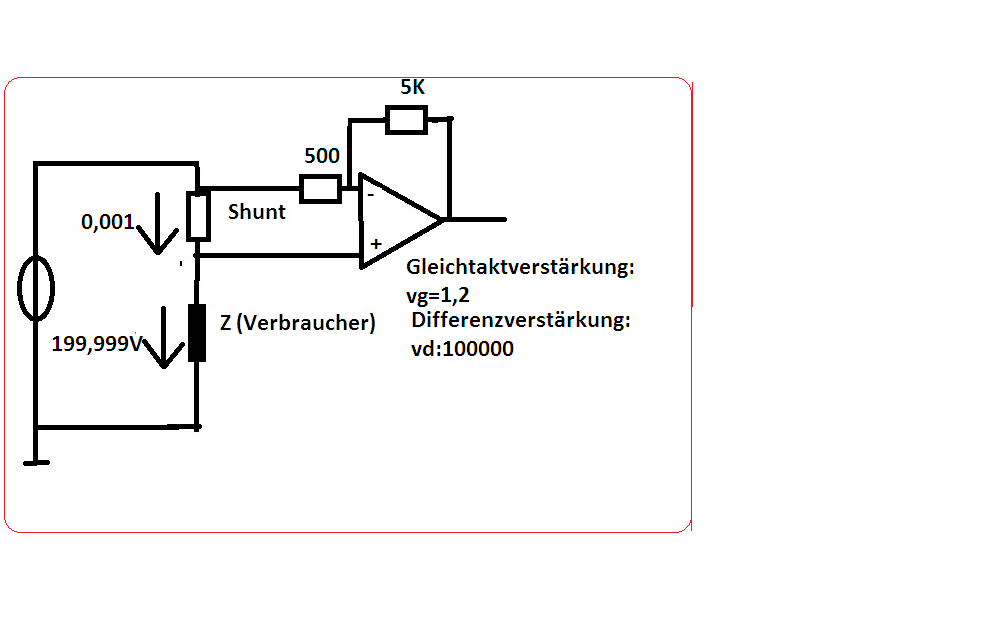

mir ist klar das die Gesamte Ausgangsspannung eines nicht beschaltenen
Ops mit: vd*Ud + Vg*Ug=UA berechnet wird
mit Ug= (U_plus - U_minus)/2
Wie berechne ich jedoch die Ausgangsspannung bei der Schaltung im
Anhang?
Mir ist auch klar das der Shunt eigentlich an die Masseseite gehört dies
ist aber aus Mechanischen gründen nicht realisierbar! Wird die
Gleichtaktverstärkung durch dir Rückkopplung verringert?
Grüße Tomm

Das Bezugspotential deines Verstärkers sind die 199,999V. Liegt deine
OPV-Versorgung symmetrisch zu diesem Wert oder liegt sie symmetrisch um
0V? Im zweiten Fall wird dein OPV abrauchen.

Das Bezugspotential liegt am Shunt somit also bei den 199,999V.
Jetzt wo du schreibst fällt mir auch auf dass dann die
Gleichtaktspannung ja viel niedriger ist als ich dachte...hatte einen
totalen Denkfehler. Trotzdem würd mich interessieren wie ich die
Ausgangsspannung des invertierenden Verstärkers unter Berücksichtigung
der Gleichtaktspannung berechnen kann.
Grüße Tomm
Gast #4609898
Tja, dann ist die Gleichtaktspannung gleich der halben Differenzspannung
und die Gleichtaktverstärkung damit vernachlässigbar (sie wirkt wie eine
minimale Änderung der Differenzverstärkung, da Differenzspannung und
Gleichtaktspannung proportional zueinander sind).
Der Ansatz hierfür ist regelmäßig, dass die Leerlaufverstärkung sehr
sehr hoch ist. Dann kann man annehmen dass, solange die Schaltung
funktioniert,  die Differenzspannung der OpAmp-Eingänge 0 ist.
Der Rest ergibt sich dann durch Berechnung der Spannungsteiler und ein
bischen Arithmetik mit diesen Gleichungen.
Abschliessend sollte man noch einmal kontrollieren, ob die Schaltung
überghaupt funktionieren kann, also ob der Verstärker die zur Funktion
benötigten Ausgangsspannungen überhaupt liefern kann, und ob der
zulässige Gleichtakteingangsspannungsbereich ds OpAmp eingehalten wird.
