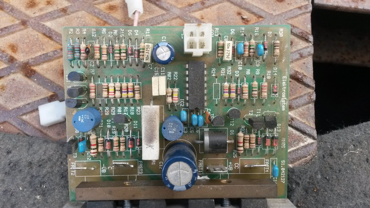

Diese Platte schaltet die Lenkung einer von 24V Gleichstrom
angetriebenen Arbeitsbühne. Die hat letzthin immer wieder Aussetzer.
Wenn ich sie für 5 Minuten ausschalte, geht sie meist wieder, auch wenn
man schnell links-rechts schaltet. Die Stromversorgung passt, aber die
Ausgänge zeigen dann nur noch Bruchteile von einem Volt. Es funtioniert
weder links- noch rechts-Einschlag. Deshalb denke ich, eines der nicht
paarweise vorhandenen Bauteile könnte langsam den Geist aufgeben. Ich
habe versucht, den großen Widerstand zu messen, da sinkt der Wert am
Mulitmeter mit der Zeit. Kann mir jemand helfen und einen Tipp geben,
was da kaputt sein könnte? Ganz unten nicht mehr ganz zu sehen sind 4
Transistoren mit Kühlelement. Es scheint ja ein einfaches Bauteil zu
sein, kostet aber eine Menge, da es nie in großer Anzahl hergestellt
wurde.

Bei der mageren Beschreibung kann man nur allgemeine Hinweise geben:
Geht wieder nach ausschalten/abkühlen klingt nach schlechten Lötstellen
oder trockenen Elkos. Einfach mal die Lötstellen kritisch anschauen oder
alles nachlöten und die beiden Elkos tauschen.
Einer der Halbleiter wird es nach deiner Beschreibung eher weniger sein.
#4610607
Joachim schrieb:
> Ich
Also der Widerstand ist mit Sicherheit sehr niederohmig (<1 Ohm) und
dient vermutlich der Stomüberwachung.
Wenn du an dem Widerstand messen tust und das Multimeter ändert seinen
Wert langsam, so gehe ich davon aus das der Widerstand dann nicht
mitgemessen wird und nur eine Kondensatorladung gemessen wird >
Widerstand dann defekt

So, jetzt habe ich das noch einmal genauer beobachtet. Der
Spannungsabfall an den Ausgängen der Pole von 24 Volt auf weniger als
einem findet nur bei angeschlossenem Motor statt. Ich hatte das bei
getrenntem Motor anscheinend noch nicht getestet. Der Motor summt dann.
Anscheinend hat er zu wenig Kraft, aber nicht immer gleich. Manchmal
hilft es auch, wenn man die Lenkung (also den Hebel für links- rechts
des Motors) ein wenig hin und her bewegt und es geht wieder eine Weile.
Ich glaube es liegt nicht an einem eingerosteten Lenkgetriebe. Ist das
eine Wicklung, die durchgebrannt sein könnte? Und was kann man da
machen?
Joachim

Ich habe den Motor jetzt einfach mal direkt an 24 V angeschlossen und da
dreht er tadellos. Also kann es nur noch diese Platine sein, die das
komische Verhalten zeigt. Ich versuch heute mal diesen Keramikwiderstand
auszutauschen.
