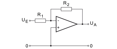

was ist der Unterschied in Hinblick auf rauscharme OP-Verstärker von fB
und f-3dB?
Ich habe eine Fragestellung die darauf abzielt:
Die 3dB Bandbreite soll durch eine Schaltungsmaßnahme auf 20kHz begrenzt
werden.
Mein Ansatz ist folgender:
Eine Kapazität parallel zum Rückkopplungswiderstand R2 (siehe Anlage).
Und entsprechend nach C auflösen mit
Ich habe jedoch noch in meinen Vorlesungsunterlagen folgende Beziehung
gefunden
Welche Formel muss ich nun für die Berechnung dient mir nun zur
Begrenzung
der 3dB Bandbreite?
Danke und Gruß
Tim
werden.
Da ist die normale Formel gefragt.
f_3dB = 1/(2*pi*f*R*C)
Die Rauschbandbreite fB kann man benutzen um die Rauschspannung Ur beim
passiven RC-Tiefpass für f von 0 bis f gegen unendlich zu berechnen.
fB = f_3dB*pi/2
Dazu muss man erst die Rauschspannungsdichte en bei tiefen Frequenzen
berechnen und dann mit mit der Wurzel der Bandbreite fB multiplizieren.
en hat die Einheit V/Wurzel(Hz)
en = sqrt(4*k*T*1Hz*R)
Ur = en*Wurzel(fB)
Beispiel:
R=10kOhm, fg=f_3dB=20kHz  ->  C=0,7958nF
en = 12.875nV/sqrt(Hz) Rauschspannungsdichte des 10kOhm Widerstandes
Ur = 12.875nV/sqrt(Hz)*Wurzel(20kHz*pi/2) = 2,282uV
